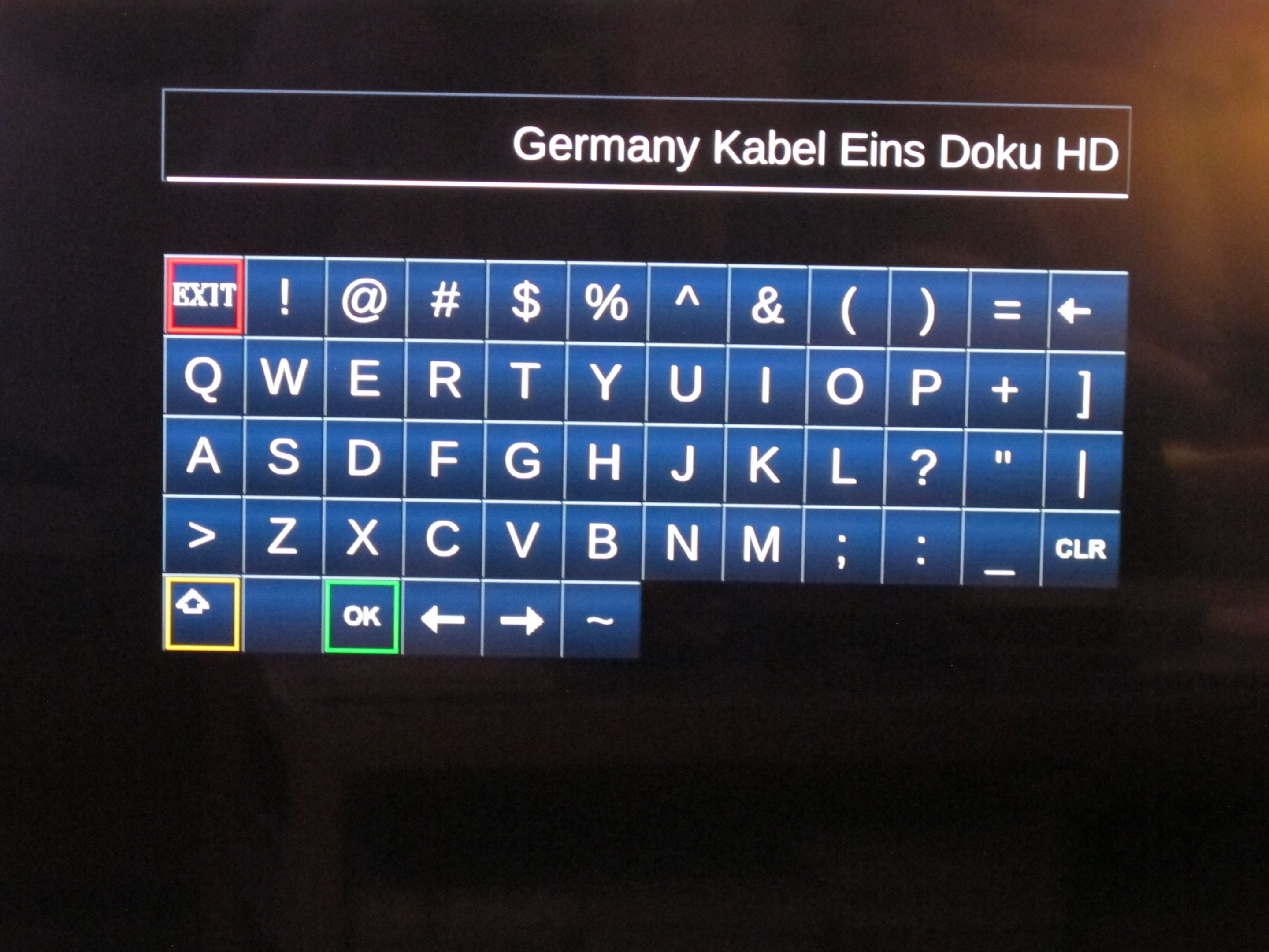

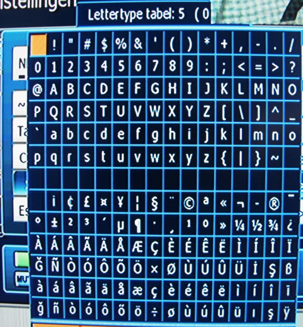

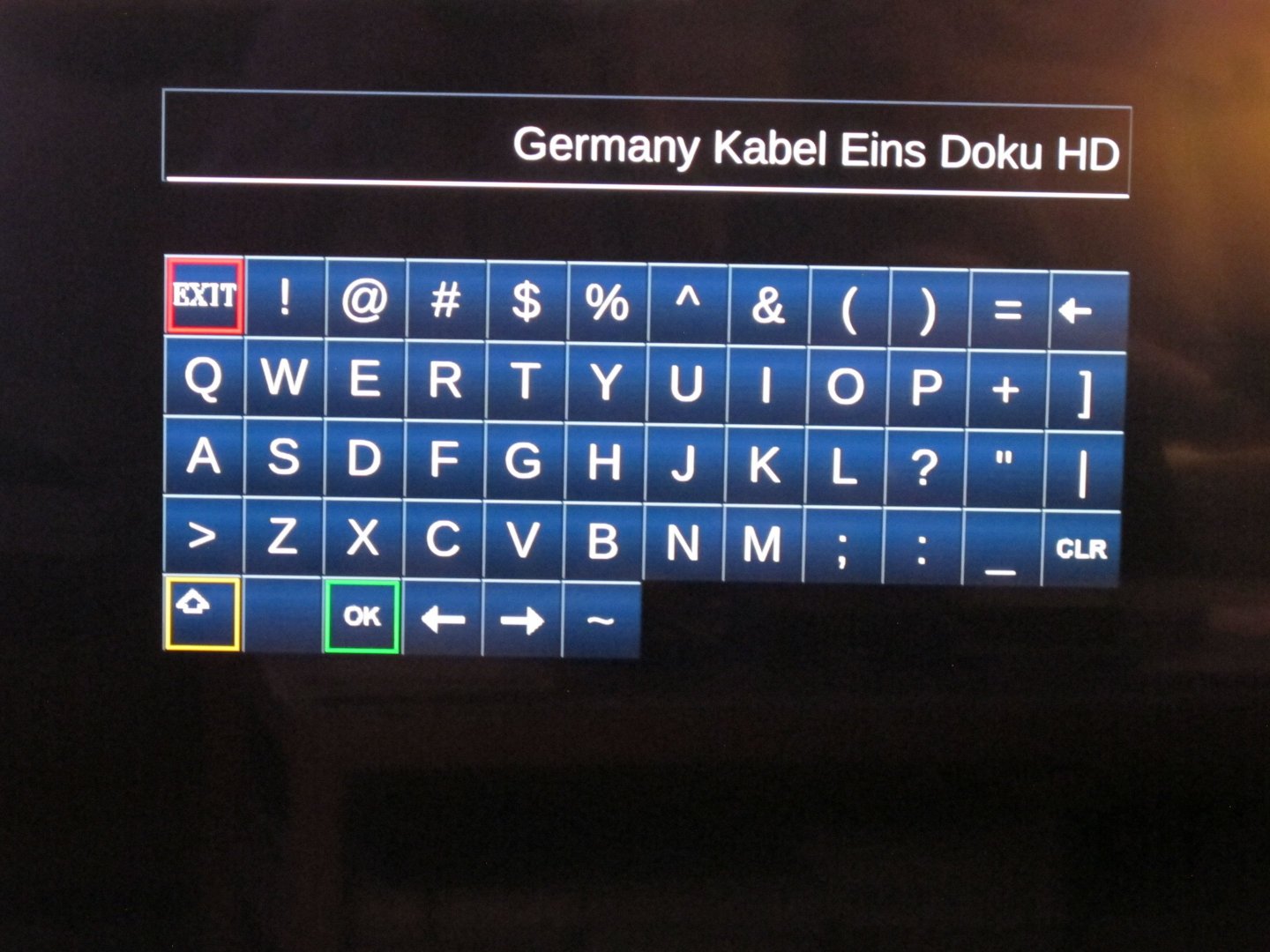

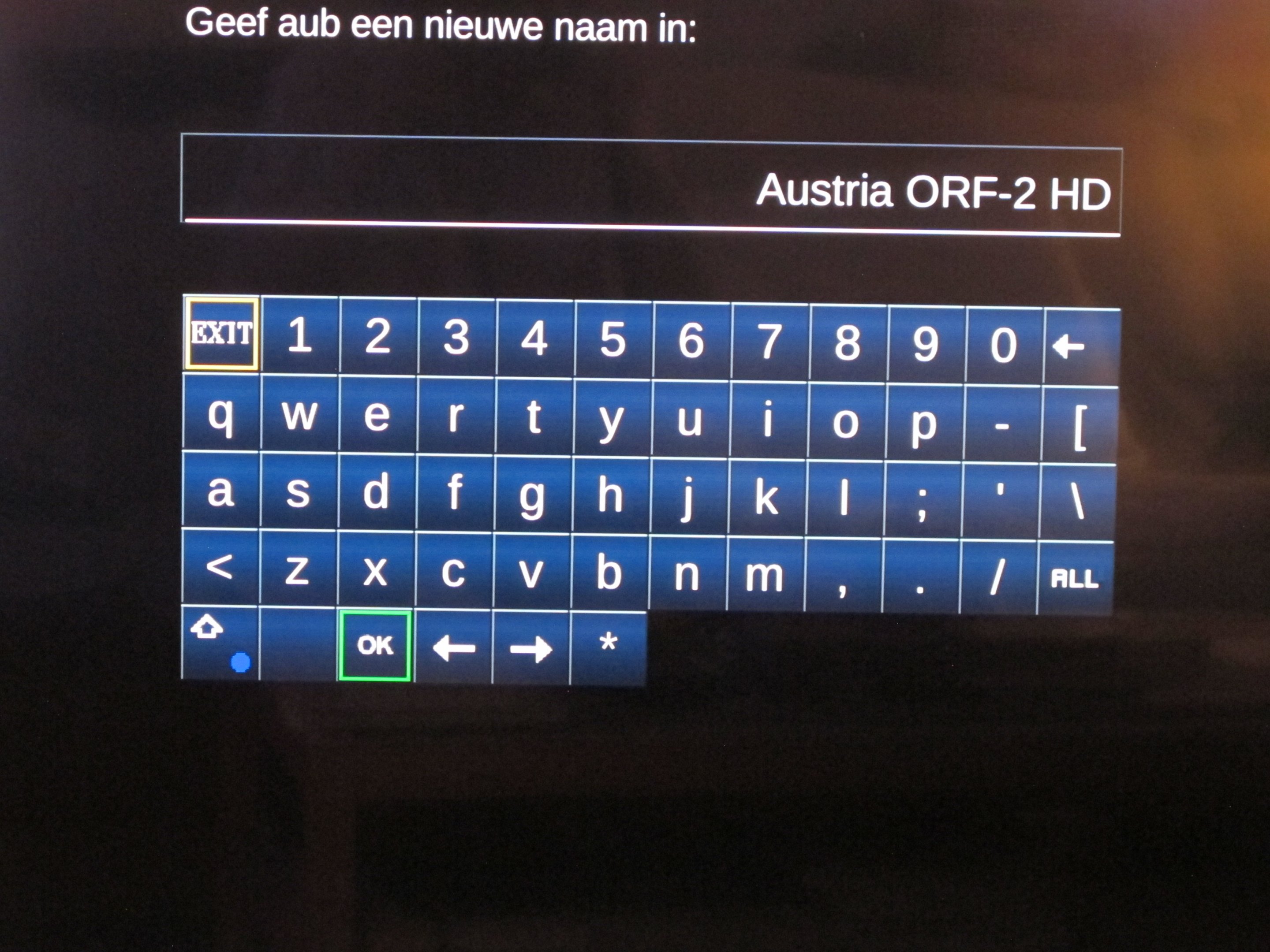

In de VU+Solo4K heb ik maar een armoedig lettermenu.
Wie dit menu kent van de Vantage 8000S HD weet hoe uitgebreid dat was.
Hier zit niet eens een umlaut in.
Om zenders te herbenoemen druk je op de Menu knop dan op de 2 (=hernoem de ingave)
Dan krijg je 2 onderstaande mogelijkheden.
Ik wil graag weten of dit hernoem menu in de VU+ Ultimo4K uitgebreider is of toch hetzelfde
als in de VU+Solo4K zoals op beide foto's.
Als iemand beide ontvangers kent, dan hoor ik het graag.

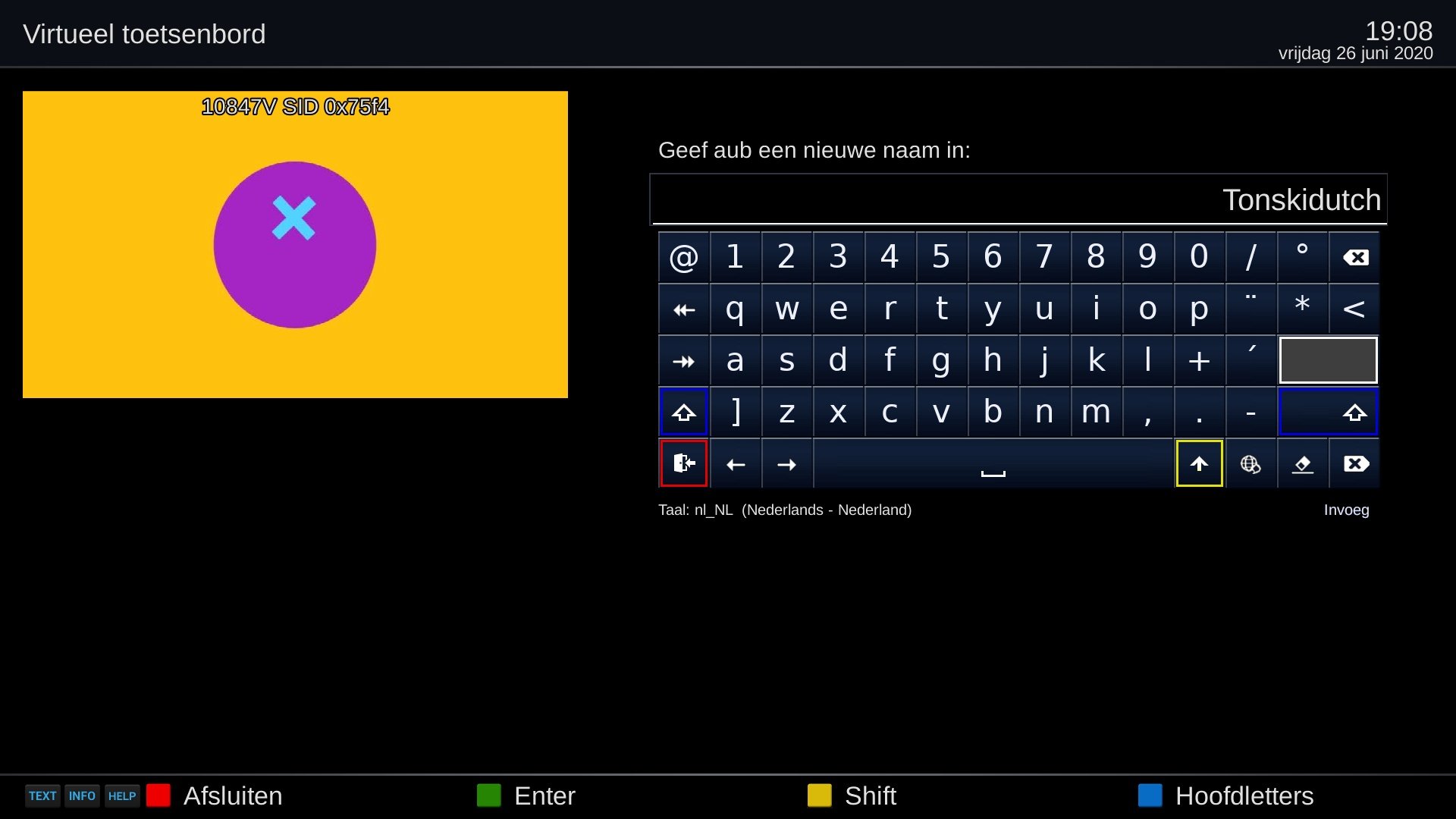

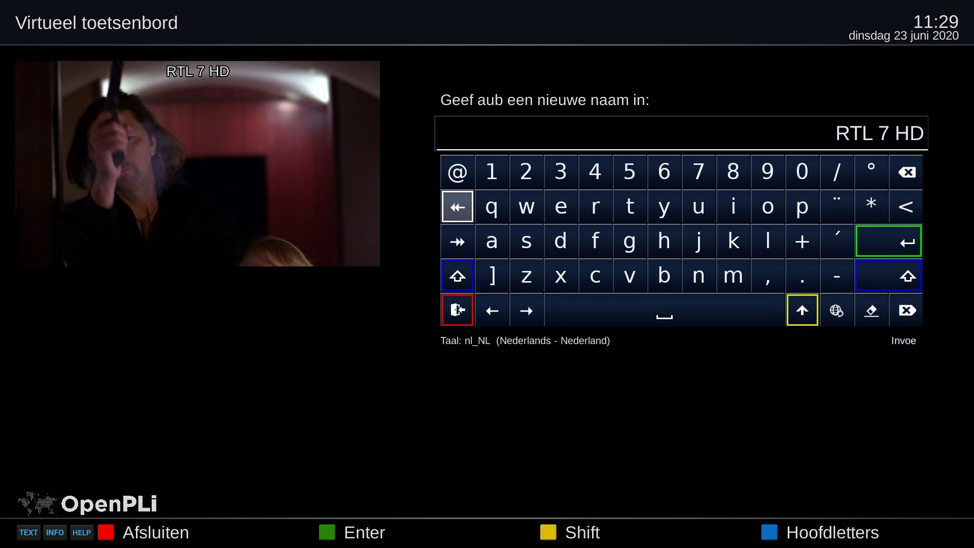

Ook bij gebruik van bijvoorbeeld Dreambox edit? op je computer?
Zelfde als op de Solo met dien verstande dat 'dead keys' ondersteunt worden. Umlaut kan dus via " en een klinker... Vantage heb ik nooit gehad. Kan daar niets over zeggen..

Bijgaand nog even een foto van het uitgebreide lettermenu van de Vantage 8000S HD.
Wel een groot verschil met het VU+ menu.

Eigenlijk niet.. Het is gewoon de ASCII tekenset. Die zou zonder probleem ook in een Enigma2 box gezet kunnen worden...Enigma2 gebruikt de 7-bits variant. De rest moet als extended toegevoegd worden...
aangepast door Mimisiku
als je dat niet correct doet, kan het zijn dat er een hoop mis kan gaan omdat er een vertaalslag gemaakt moet worden naar een charset die niet door de plugins en python gelezen kan worden

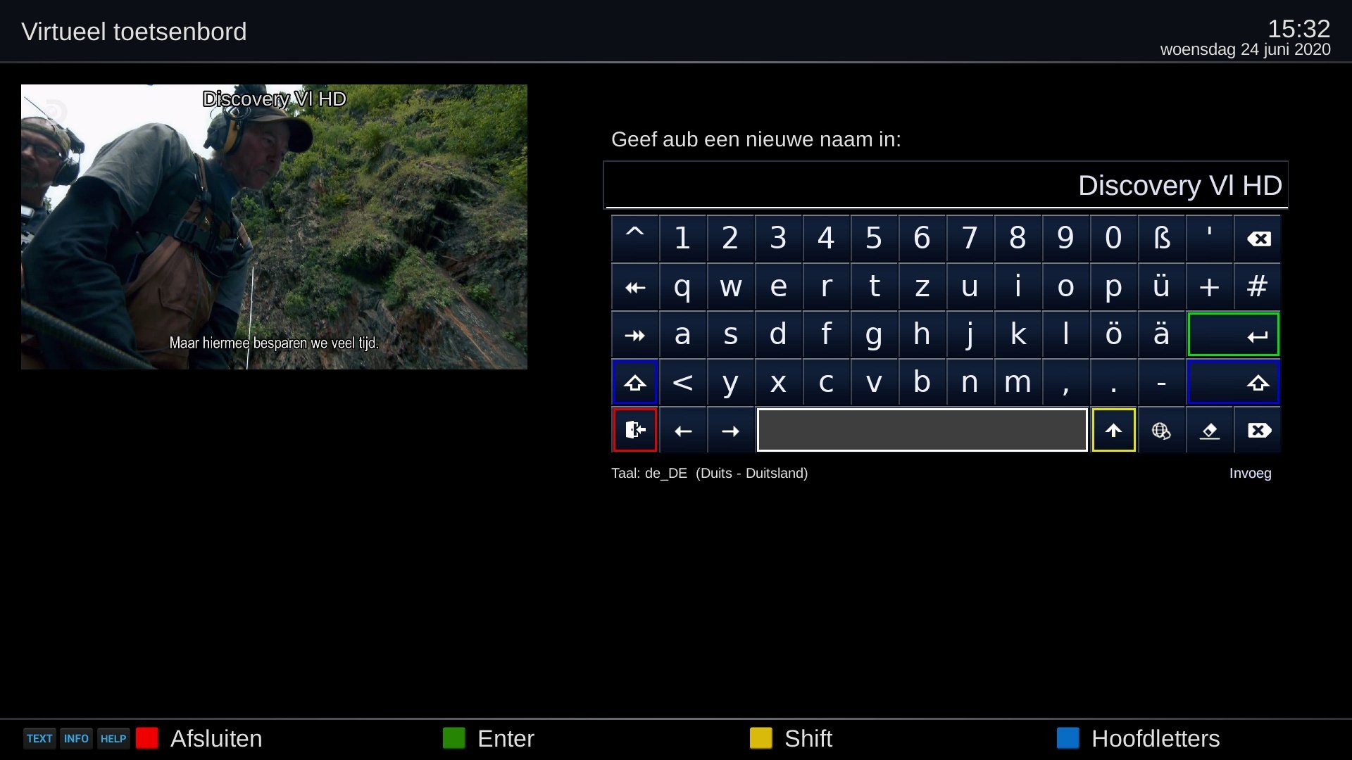

Op ‎23‎-‎6‎-‎2020 om 11:28, Mimisiku zei:

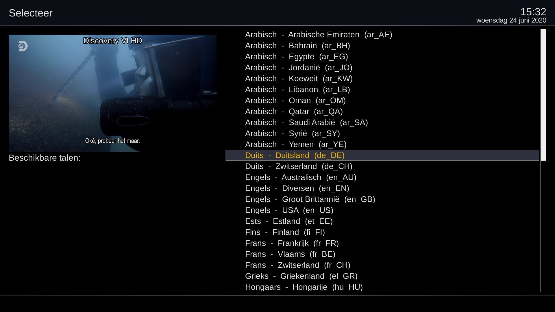

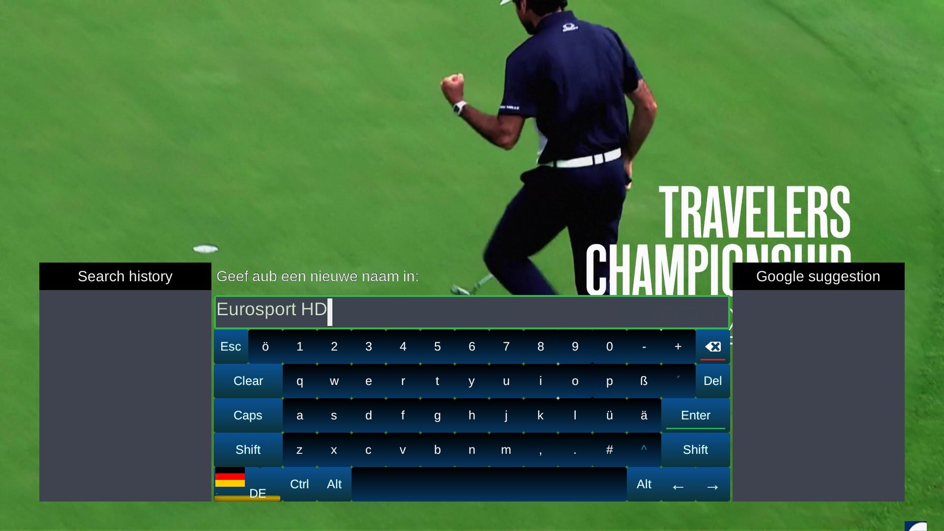

Je kan in het virtuele toetsenbord even omschakelen naar bijvoorbeeld het Duits; daarin zitten letters (klinkers) met een umlaut.
(op jouw screenshot, via de wereldbol rechts onderaan naast de gele shift-toets)

Op ‎22‎-‎6‎-‎2020 om 23:02, dirk044 zei:

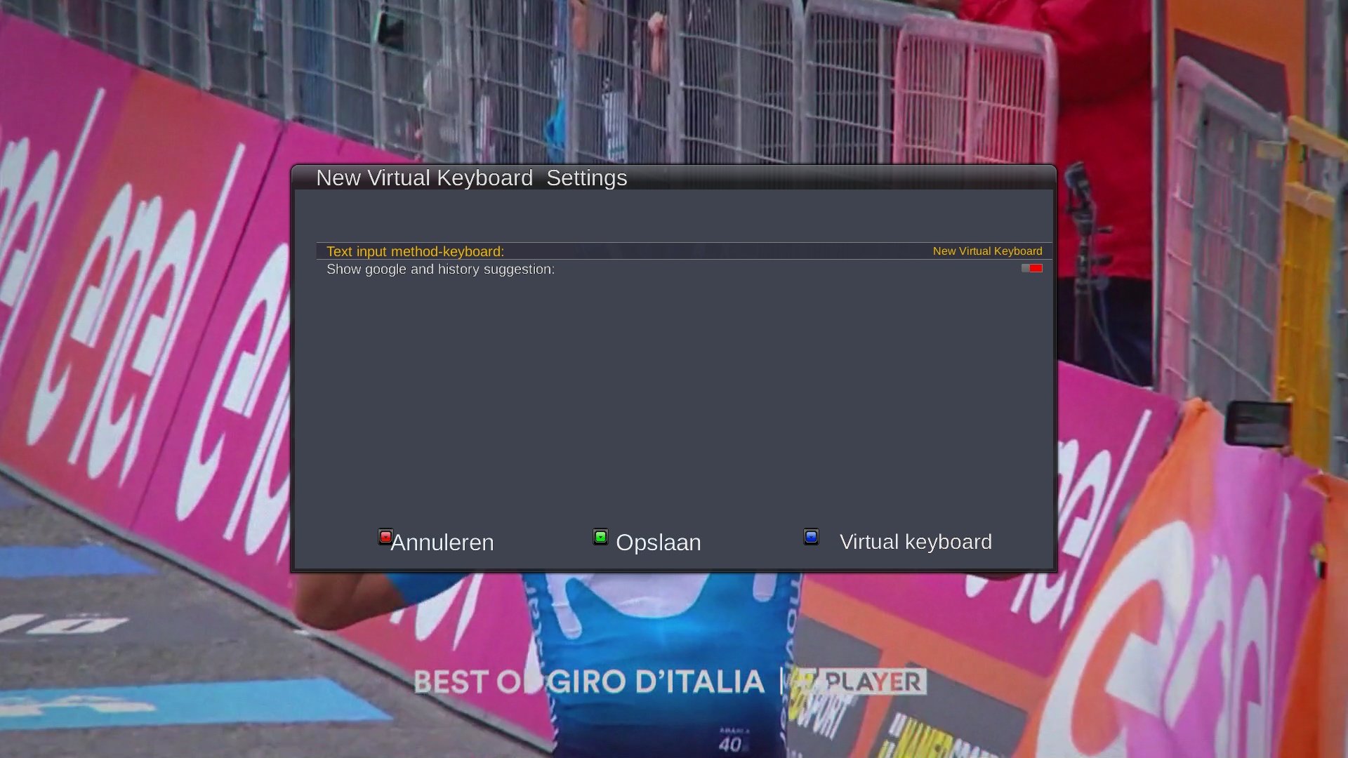

Dat hangt af van het image dat je gebruikt.
Wanneer het gebruikte image geen uitgebreid toetsenbord heeft, kan je ook een virtual keyboard plugin installeren.
Bijvoorbeeld:  enigma2-plugin-systemplugins-newvirtualkeyboard_1.7_all.ipk
Deze plugin installeert een uitgebreid toetsenbord.
(plugin kan bij Systeem, als standaard toetsenbord ingesteld worden) (tijdens het invoeren van de letters kan je met de gele toets tussen verschillende talen wisselen)
Menu - Instellingen -Systeem - Virtual Keyboard setup - New Virtual Keyboard - Opslaan

Op ‎25‎-‎6‎-‎2020 om 13:16, Tonskidutch zei:
Toch zie ik het nut niet echt de Zendernaam op een keyboard van de afstandbediening te willen wijzigen.
Het is toch gemakkelijk wanneer de box niet verbonden is, om iets aan te passen.
(sommige zenders worden ingelezen zonder zendernaam of met tekens en getallen) (of om eens een stream te hernoemen) enz.
Zolang je bij een zenderscan niet kiest om te wissen, blijft de manueel gewijzigde naam behouden.
En het virtuele toetsenbord wordt ook bij andere invoer gebruikt.

Op 23-6-2020 om 11:29, Tonskidutch zei:
Kompleet zinloos om zendernamen te herbenoemen.
Zodra je een nieuwe scan doet is die zendernaam n/a => weg
Ik vindt het niet zinloos om in sommige gevallen de zendernaam aan te passen.
Neem bijv. BBC-1 en ITV-1 met elk 18 zenders, die allemaal met dezelfde naam worden ingelezen.
Daar heb ik de regio's achter gezet, bijv. BBC-1 Wales, BBC-1 Yorkshire enz.
                                                                   en ITV-1 Anglia East , ITV-1 Tyne Tees enz.
En zo zijn er nog wel meer voorbeelden te vinden.
Dank zij de tip van Satmaat heb ik weer wat geleerd.
De VU+Solo4K even op de Duitse taal instellen en je krijgt een iets uitgebreider toetsenbord
met letters met Umlaut (ä, ö en ü)
