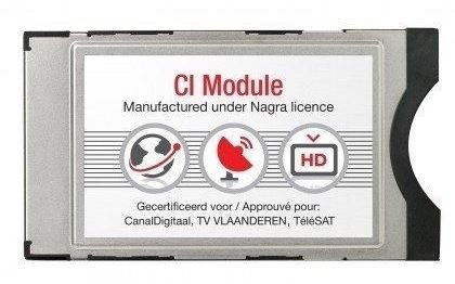

Sprietje Geplaatst: 2 februari 2021 Geplaatst: 2 februari 2021 (aangepast) 1 uur terug, moonchild zei: Dus wel via CDS te ontvangen maar niet met de oranje kaart. Nogmaals, TV-Drenthe is gewoon met de oranje smartcard te ontvangen maar wel in de witte CI(+)-module. 2 februari 2021 aangepast door Sprietje
astro iris Geplaatst: 2 februari 2021 Geplaatst: 2 februari 2021 6 minuten geleden, Sprietje zei: Nogmaals, TV-Drenthe is gewoon met de oranje smartcard te ontvangen maar wel is de witte CI(+)-module. Inderdaad Sprietje, hier dezelfde situatie en ook beeld.
moonchild Geplaatst: 2 februari 2021 Geplaatst: 2 februari 2021 19 minuten geleden, Sprietje zei: Nogmaals, TV-Drenthe is gewoon met de oranje smartcard te ontvangen maar wel is de witte CI(+)-module. En in die module wordt de kaart dan gepaired en gaat pure Nagra gebruiken? Kun je dan nog terug naar een softcam? @Codx Nederlands Transplantatie Verbond adviseerd: draag geen fietshelm! VU+ Duo 4K SE BT met openpli 8.2

Moderator ceesv Geplaatst: 2 februari 2021 Moderator Geplaatst: 2 februari 2021 Laten we even wachten op een reactie van RTV Drenthe of van CD. Het kan ook een fout in de codering instelling zijn. Alleen te ontvangen met het witte CD CI module is eigenlijk tot nu toe uitsluitend op uitdrukkelijk verzoek van de content provider, die extra beveiliging verplicht stelt. Bij RTV Drenthe lijkt mij dat niet het geval. 1 Gaat niet bestaat niet! 65" 4-K OLED, Vu+ Duo 4K SE BT, Vu+ Solo 4K, Rebox-8500, Rebox-8000, Wavefrontier T-90, Satlook Digital NIT, Megasat HD5 Combo Gebruik je een advertentie blocker? Maak dan een uitzondering voor onze website. Zonder advertentie (inkomsten) kan deze site niet voortbestaan.
astro iris Geplaatst: 2 februari 2021 Geplaatst: 2 februari 2021 14 minuten geleden, moonchild zei: En in die module wordt de kaart dan gepaired en gaat pure Nagra gebruiken? Kun je dan nog terug naar een softcam? @Codx Bij mij zitten module en kaart gewoon in de tv en beeld hier.

Codx Geplaatst: 2 februari 2021 Geplaatst: 2 februari 2021 (aangepast) 2 uren geleden, moonchild zei: En in die module wordt de kaart dan gepaired en gaat pure Nagra gebruiken? Kun je dan nog terug naar een softcam? @Codx Ik vermoed dat het een foutje is van de technici, en seca mode ook nog geactiveerd gaat worden. Wellicht staat seca mode nog aan maar ontbreekt de CAID 0100 verwijzing. Dan kun je mappen om deze weer open te krijgen. <EDIT> mappen werkt, zet deze regel tijdelijk in je oscam.dvbapi en je hebt weer beeld: M: 1817:00006A 0100:00006A Ik kan me niet indenken dat ze alleen op TV Drenthe seca mode uitzetten en de rest niet, want dat heeft absoluut geen zin. Of dit is een testje om te kijken hoeveel mensen er uiteindelijk gaan klagen. <EDIT2> Ik kan bevestigen dat deze zender nog niet op elke kaart werkt, dus de rechten tabel staat ook nog niet goed ingesteld bij Canal Digitaal. 2 februari 2021 aangepast door Codx SCHOTEL: 1,2 Mtr 50E-55W / 60cm Astra 19/23 / Airspy R2 SDR 24-1800 Mhz RECEIVERS: Dreambox 920 UHD/DM8000/800SE / VU+ Ultimo 4K Sat & Kabel & T2 / Rpi2 ADS-B FlightFeeder IPTV: KPN Glas (AoN) 1 Gbit & IPTV KPN plus+ TV box / Android 4K IPTV box / Kodi & Plex / 100+ TB Storage
D-box Geplaatst: 3 februari 2021 Geplaatst: 3 februari 2021 2 uren geleden, Codx zei: <EDIT2> Ik kan bevestigen dat deze zender nog niet op elke kaart werkt, dus de rechten tabel staat ook nog niet goed ingesteld bij Canal Digitaal. Klopt, ik heb ook de melding "gecodeerde zender" Ik heb de witte CDS-module en de oranje kaart. Alle andere zenders van het CDS basis-pakket werken hier wel. ARRIS VIP 5202 voor KPN, voor satelliet: Ik werk met NanoXX 9800HD met een Lenson Heath 80cm Offset schotel, icm Scorpion Universal Quad Lnbf: Input=10.7-12.75GHz, Output=950-2150MHz, L.o.=9.75/10.6GHz, Conversion Gain: 60dB, Noise Figure: 0.1dB, Alles draaiende dmv USALS met een Stab Italia HH100 rotor.
