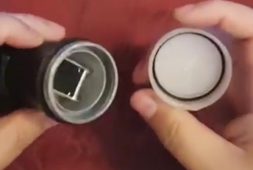

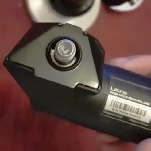

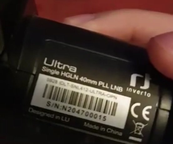

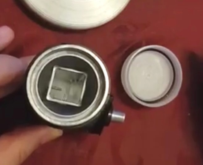

Sprietje Geplaatst: 4 juni 2021 Auteur Geplaatst: 4 juni 2021 (aangepast) De eerste informatie over de nieuwe Inverto Ultra PLL lnb is gistermiddag op internet verschenen. Een webshop in Teheran (Iran) heeft de single-uitvoering open gemaakt en op visuele kenmerken vergeleken met de Black Ultra single door de frontkap eraf te halen. Daaruit blijkt dat de nieuwe Inverto Ultra PLL slechts 2 skalarringen heeft. Dat is bijv. 1 ring minder dan bij de Inverto Black Ultra twin en quad. Daardoor kan de kopdiameter dus tot slecht 48mm beperkt zijn zoals dat ook was bij de Inverto Black Premium Single. In de kap zit een zwarte rubber O-ring die tegen de buitenste skalarring af sluit. Op deze manier kan de kap kleiner van diameter blijven. Bij mijn weten heeft Inverto niet eerder rubber ringen gebruikt voor de afdichting van de kap, andere merken wel. Waarschijnlijk is hierdoor de kap ook makkelijker te verwijderen. De sticker zit in een iets verzonken kamertje aan de onderzijde van de hals. Hierdoor schijnt de zon niet op de sticker en zal hij ook na velen jaren buiten in de zon beter leesbaar blijven. Bij metingen is gebleken dat deze nieuwe lnb bij bepaalde frequenties 1,5dB meer signaalkwaliteit geeft dan de Inverto Black Ultra. Dat is waarschijnlijk ook de reden dat Inverto aan geeft dat je met deze lnb een extra (grote) footprint hebt. Ik ben benieuwd hoe de regengevoeligheid van deze lnb is. Immers doordat er 1 skalarring minder is, zit de afdekkap en dus ook de regendruppels dichter bij de golfpijp zoals ook bij smalle lnb's. Ook ben ik benieuwd wat de invloed is van 1 skalarring minder voor wat betreft het precies aftasten tot de buitenrand van de schotel. Hopelijk komen de vakbladen snel met een test. De importeur in Nederland heeft mij laten weten dat zij de nieuwe Inverto Ultra PLL ergens in juli verwachten. 4 juni 2021 aangepast door Sprietje 2
Sprietje Geplaatst: 4 juni 2021 Auteur Geplaatst: 4 juni 2021 Het ziet er naar uit dat die grote satellietshop in Teheran de eerste serie heeft binnen gekregen van de nieuwe Inverto Ultra PLL, het serienummer eindigt op 00015 wat waarschijnlijk betekent dat het de vijftiende geproduceerde lnb is.

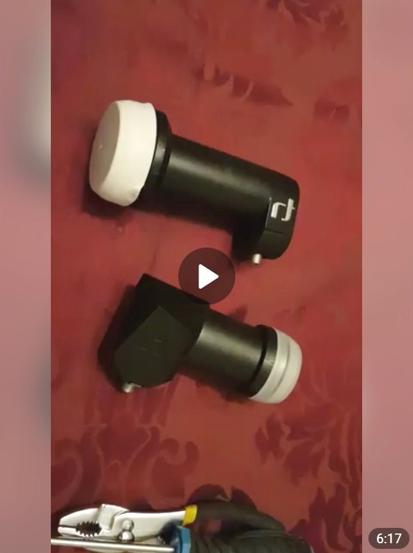

Sprietje Geplaatst: 6 juni 2021 Auteur Geplaatst: 6 juni 2021 (aangepast) En IJzerbout, heb je dat filmpje van 6:17 min. over de nieuwe Ultra nu al gevonden? Waarschijnlijk kun jij het Arabisch wat er in dat filmpje gesproken wordt gewoon verstaan. 6 juni 2021 aangepast door Sprietje

Drs. IJzerbout Geplaatst: 6 juni 2021 Geplaatst: 6 juni 2021 1 uur terug, Sprietje zei: En IJzerbout, heb je dat filmpje van 6:17 min. over de nieuwe Ultra nu al gevonden? Waarschijnlijk kun jij het Arabisch wat er in dat filmpje gesproken wordt gewoon verstaan. Het filmpje laat zich niet openen. Als het uit Iran komt dan is het Farsi wat er gesproken wordt. “On ne voit bien qu´avec le cœur. L´essentiel est invisible pour les yeux”.
Sprietje Geplaatst: 6 juni 2021 Auteur Geplaatst: 6 juni 2021 Er staat dat het een telegram is. Bij mij gaat die gewoon open.
Drs. IJzerbout Geplaatst: 6 juni 2021 Geplaatst: 6 juni 2021 18 minuten geleden, Sprietje zei: Er staat dat het een telegram is. Bij mij gaat die gewoon open. Heb geen Telegram app op mijn telefoon. Gebruik die app nooit. “On ne voit bien qu´avec le cœur. L´essentiel est invisible pour les yeux”.
