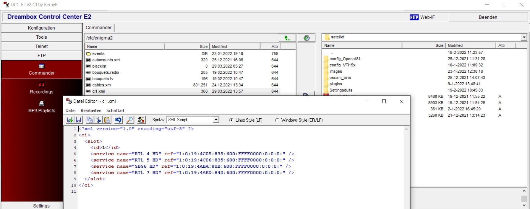

Tonskidutch Geplaatst: 29 maart 2022 Geplaatst: 29 maart 2022 (aangepast) als je @The_Godfather er niet rekening mee houdt dat al die zenders manueel toegewezen moeten worden aan die ene CI+ waar het zenderpakket voor dient dan kan het zijn dat er de verkeerde onhoud inhoud in de bestanden "ci0.xml" + "ci1.xml" weggeschreven wordt in etc/enigma2 map. Indien die foutief zijn kun je ze wissen. via DCC_E2.exe van Bernyr versie 2.40 ip adres van de Vu+ erin zetten en aanmelden dan ga je via het tabblad FTP naar de mappen op de Vu+ en kunt door dubbelklikken een map dieper geraken tot je de bestanden in etc/enigma2 ziet hier een afbeelding van de bovenste CI+ slot effe snel aangemaakt als voorbeeld 29 maart 2022 aangepast door Tonskidutch afbeelding erbij geplaatst en o naar i gecorrigeerd Gula Gula Marie Boine, Chilluminati
