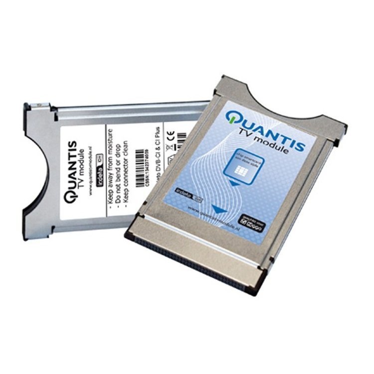

gjstroom Geplaatst: 27 september 2021 Geplaatst: 27 september 2021 (aangepast) Na een tijdje puzzelen heb ik de ciplus ook aan de praat op mijn SoloSEV2. Vooral die param file was wel even een uitdaging om te vinden. Ik kan melden dat naast de oranje Quantis 1.3 ook de blauwe Quantis 1.2 werkt met Ziggo. Het aanmelden van de 1.2 gaat wel wat lastiger dan met de 1.3, de 1.2 moet ik er een keer uittrekken nadat ie zegt dat het authenticatie proces is voltooid. De module heeft als naam Operator in het CI menu, terwijl de oranje Quantis daar iTV CAM heet. Ik heb ook nog even zitten spelen met een oude Alphacrypt IC, dat is natuurlijk geen CI+ cam, maar gewoon om even te proberen. HIj ziet de cam wel in het CI menu. Maar kan er verder geen Ziggo kanaal mee 'open' krijgen. Deze CAM heeft wel gewerkt met Ziggo in 1 van mijn 1e LCD tv's (SONY 40W4000). 27 september 2021 aangepast door gjstroom
