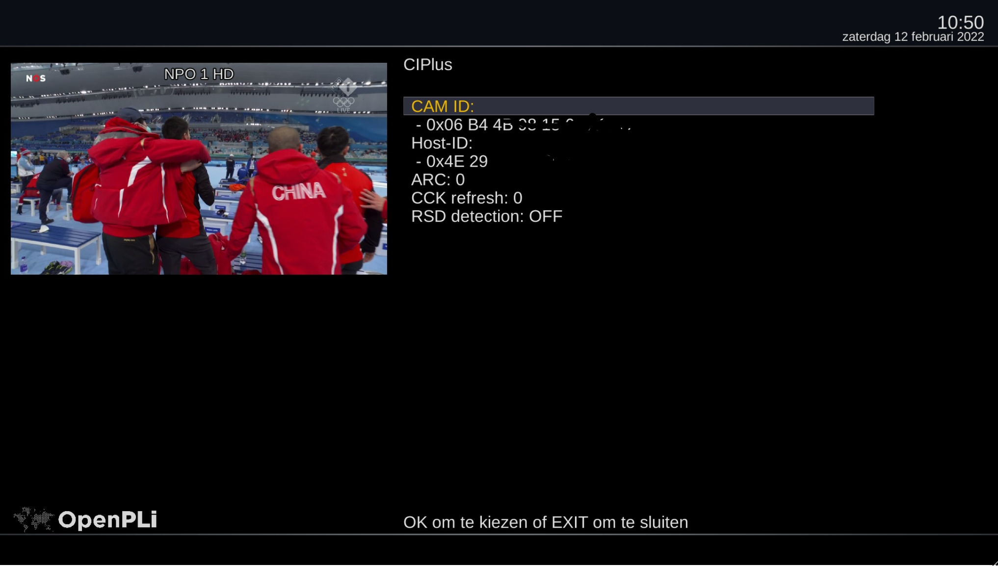

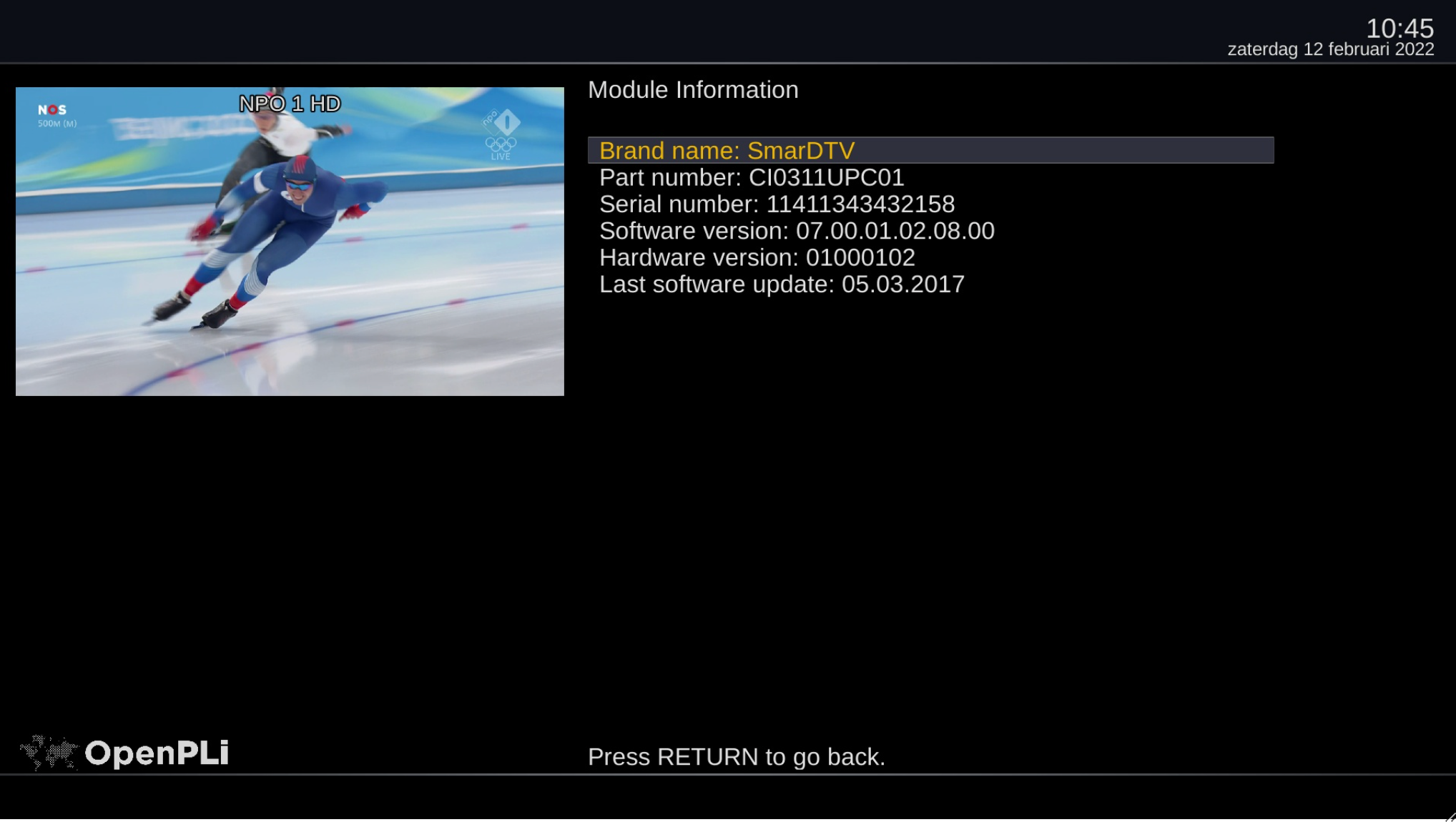

Tech Geplaatst: 12 februari 2022 Geplaatst: 12 februari 2022 (aangepast) Ik kan uit eigen ervaring zeggen dat de CI+ modules werken in OpenPLi develop, daar test ik mee. Momenteel heb ik een Ziggo Nagra module (UPC) en een M7 CI+ in de Vuduo4kSE zitten en die werken zonder mankeren. Sinds een aantal maanden ondersteund OpenPLi CI+ ci's mits de benodigde certificaten op de juiste plek staan, /etc/ciplus/ ik heb al een oplossing voorbij zien komen, die CI-plus helper maakt een menu-entry aan met de optie om de ciplus bestanden in /etc/ciplus/ te plaatsen. 12 februari 2022 aangepast door Tech even wat nummertjes weggepoetst ;-) Pli Core Member

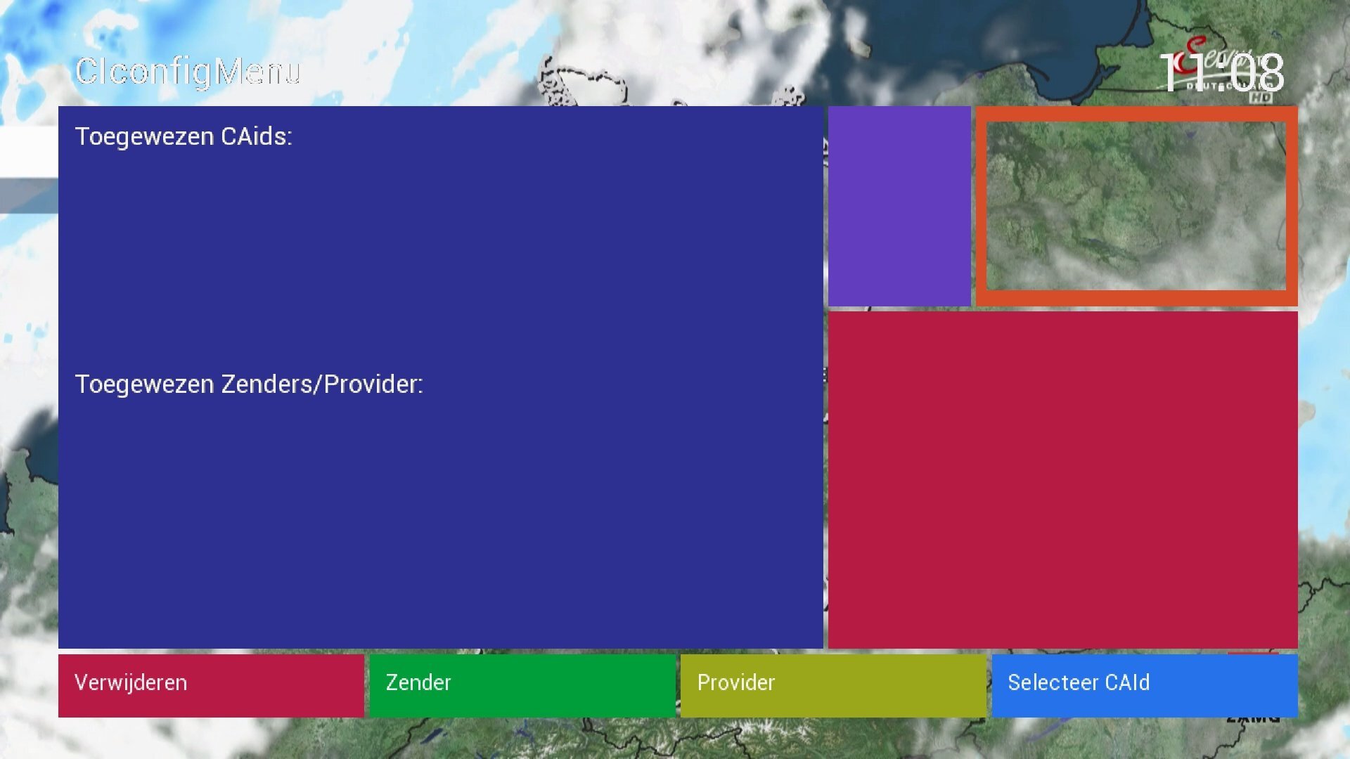

Noordzee Geplaatst: 12 februari 2022 Geplaatst: 12 februari 2022 @Tonskidutch @ceesv Het vervelende is dat het bij deze CI+-module anders werkt. Als ik bv een Aston-Module in mijn ontvanger stop. dan wordt dat CI-module herkend. Maar dit CI+-module van KPN-Digitenne wordt niet herkend door mijn ontvanger. In allebei de CI-slots niet. Mijn TV herkent het CI+-module wel, dus het ligt niet aan het module. Het door ceesv genoemde menu Common Interface Taken heb ik gevonden, maar ik kan de zenders dus niet aan het CI+-module toevoegen, omdat het CI+-module niet gevonden is. Geregistreerd lid Sat4All sinds : 6-6-2001 (oorspronkelijk 1-12-2000) Ontvanger : VU+ DUO 4K (Digitenne via DVB-T2 en FTA-zenders via DVB-S2X en streams) Schotel : Visiosat Bisat Ontvangst van : Astra 1, Astra 2, Astra 3 en Hot Bird
Tech Geplaatst: 12 februari 2022 Geplaatst: 12 februari 2022 Je hoeft die zenders helemaal niet toe te voegen aan die CI taken, dat regelt enigma2 echt wel zelf, die optie is er alleen om kanalen specifiek aan de CI toe te wijzen in het geval er sprake is van een combinatie van een softcam en een CI, de kanalen waarop men een abo op heeft hevel je dan over naar de CI.... 1 Pli Core Member
