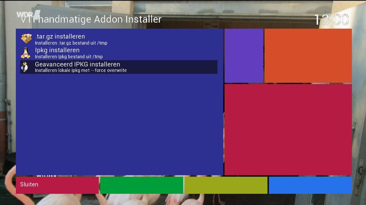

Tonskidutch Geplaatst: 12 februari 2022 Geplaatst: 12 februari 2022 (aangepast) als je USB is gemount, en dat gaat eigenlijk automatisch, dan kun je ook via USB aan dat IPK bestand geraken. met manueel installeren je moet via de dubbele punt naar een ander pad .. en media/usb kiezen @Noordzee 12 februari 2022 aangepast door Tonskidutch Moon Beat LTJ Xperience

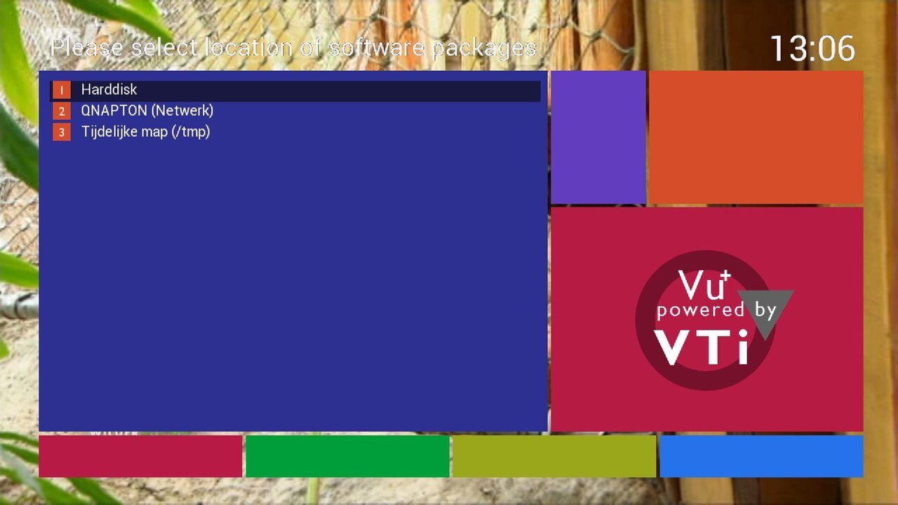

Noordzee Geplaatst: 12 februari 2022 Geplaatst: 12 februari 2022 Ik ben (denk ik) weer een stapje verder. Via het VTi Panel en Softwarebeheer kon ik het bestand downloaden in mijn ontvanger. Maar wat wordt de volgende stap? Nog steeds wordt de CI+-module niet herkend. Ik weet niet waar het gedownloade bestand nu is terug te vinden in de VU+-DUO 4K en of er nog iets met het bestand gedaan moet worden. Geregistreerd lid Sat4All sinds : 6-6-2001 (oorspronkelijk 1-12-2000) Ontvanger : VU+ DUO 4K (Digitenne via DVB-T2 en FTA-zenders via DVB-S2X en streams) Schotel : Visiosat Bisat Ontvangst van : Astra 1, Astra 2, Astra 3 en Hot Bird

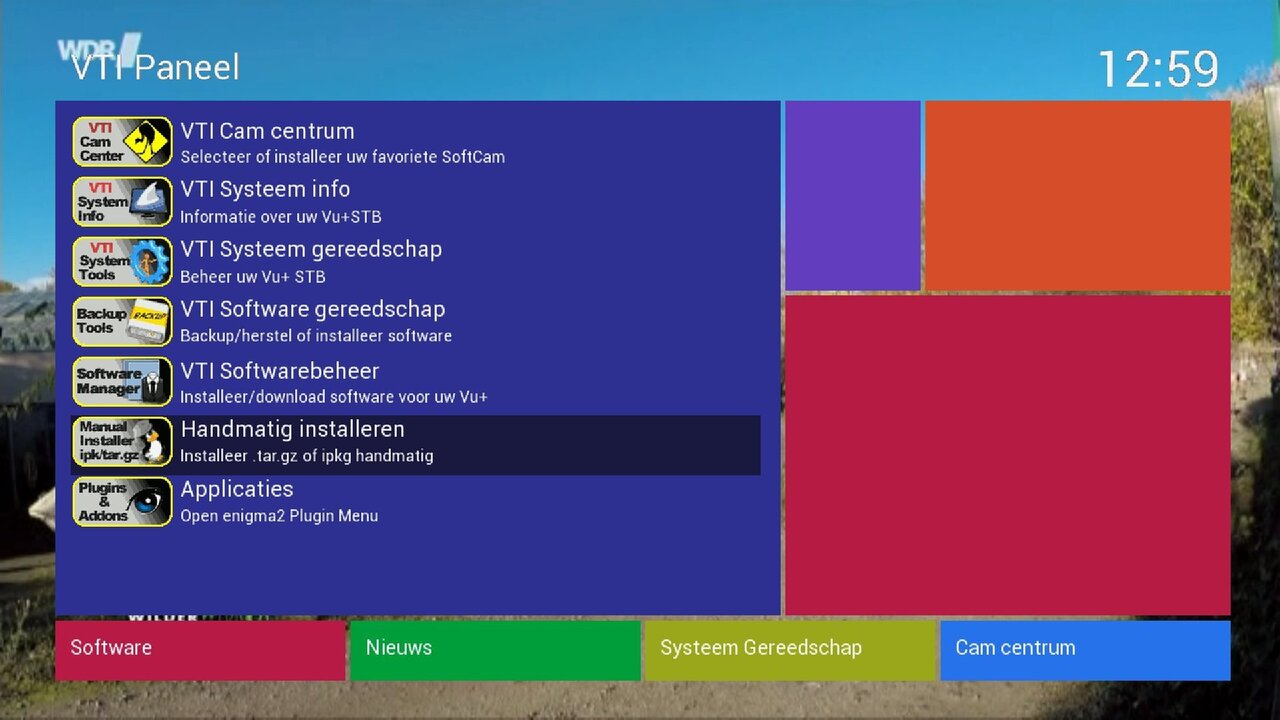

Tonskidutch Geplaatst: 12 februari 2022 Geplaatst: 12 februari 2022 (aangepast) let even niet op de tijdaanduiding want ik miste twee screenshots dus heb die toegevoegd 12 februari 2022 aangepast door Tonskidutch tijdaanduiding 1 Moon Beat LTJ Xperience

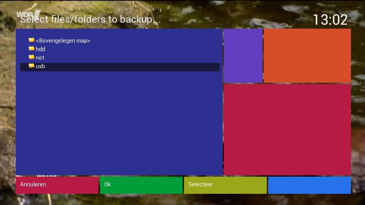

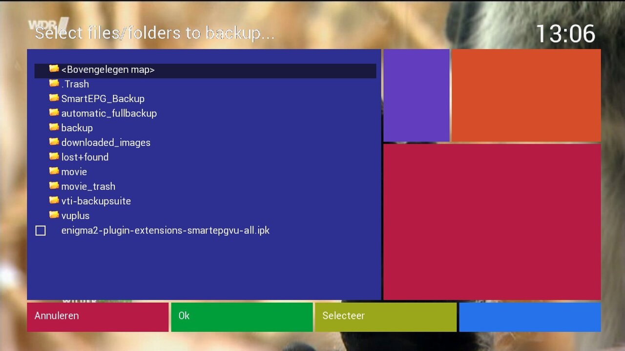

Tonskidutch Geplaatst: 12 februari 2022 Geplaatst: 12 februari 2022 dus blauwe knop dan verschijnt afbeelding 1 daarna kies je geavanceerd dan verschijnt de harddisk en /tmp je kiest harddisk en ziet dan de inhoud afbeelding 4 maar gaat op bovenliggende map en je ziet dan afbeelding 5 Moon Beat LTJ Xperience
