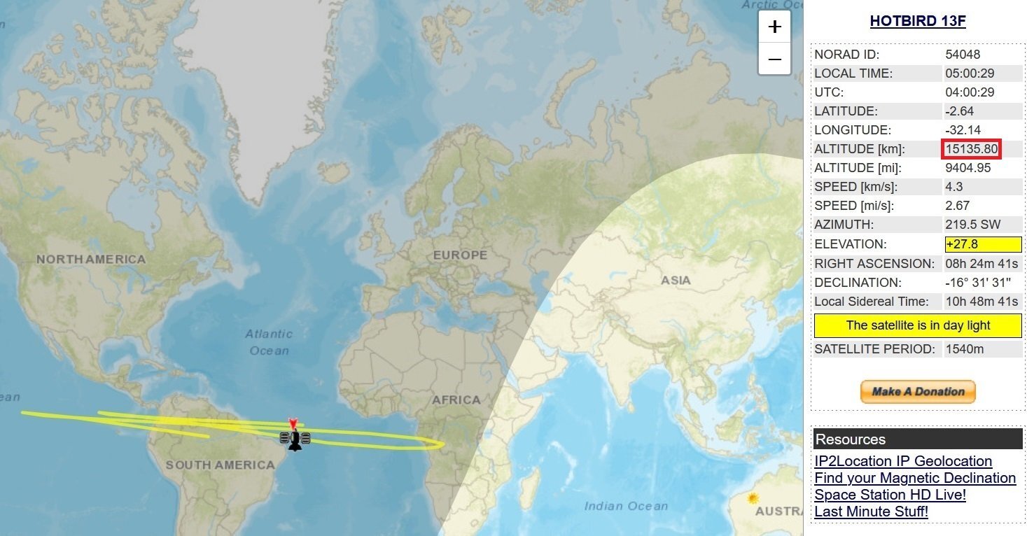

Sprietje Geplaatst: 7 januari 2023 Geplaatst: 7 januari 2023 (aangepast) Vanochtend om even voor 5 uur had de 13F zijn laagste punt bereikt op ongeveer 15.000km hoogte. Dat is nog een flink stuk lager dan de 35.786km van de geostationaire baan. Het verschil tussen het laagste en hoogste punt is nu nog 45.429km. 7 januari 2023 aangepast door Sprietje aanvullende info

hvdh Geplaatst: 7 januari 2023 Geplaatst: 7 januari 2023 In het Nasa Spaceflight forum is gemeld dat de verwachte LEOP tijd van Hotbird-F1 (13F) 150 dagen, en van Hotbird-F2 (13G) 165 dagen is. Dit betekent dan dat 13F midden maart, en 13G midden april de testlocatie moeten bereiken. Mogelijk krijgen ze elk 1 maand test-tijd, en komen ze zo netjes na elkaar aan de beurt voor het testteam. Dr.HD F16, TBS 5927, ET 8500, T-55 voor 9/13/19/23/28/39/42/45°O, Technisat 52/53°O, Laminas 120cm 1°W...68°O.
Sprietje Geplaatst: 8 januari 2023 Geplaatst: 8 januari 2023 8 uren geleden, hvdh zei: In het Nasa Spaceflight forum is gemeld dat de verwachte LEOP tijd van Hotbird-F1 (13F) 150 dagen, en van Hotbird-F2 (13G) 165 dagen is. Dat staat hier te lezen: https://forum.nasaspaceflight.com/index.php?topic=57177.0 Dat zou inderdaad wel kunnen kloppen want gisteren gaf de site "n2yo.com" aan dat zijn baan helemaal niet lager was gekomen dan eergisteren. Ik zal eens een wat langere periode nemen op n2yo.com.

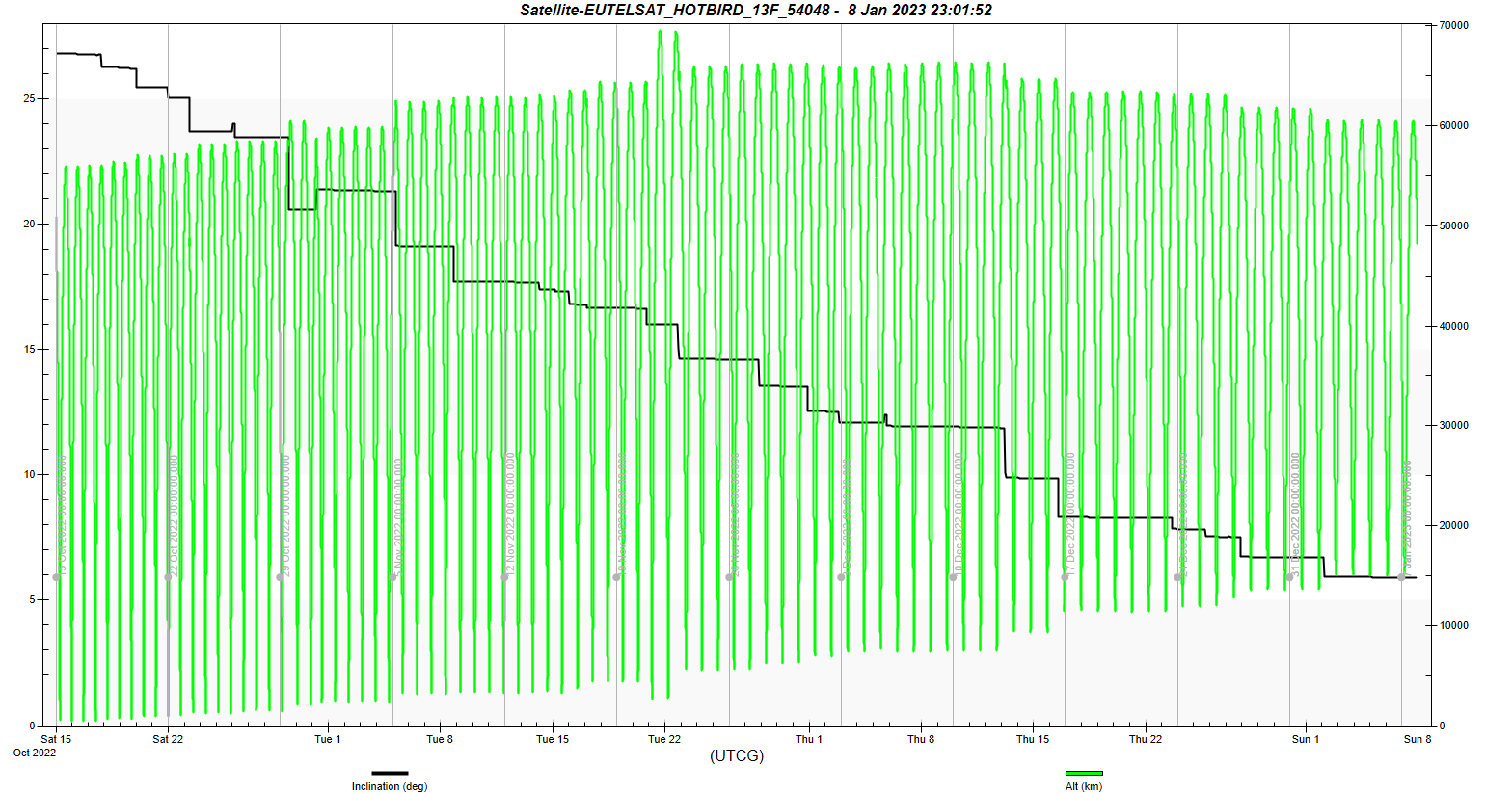

hvdh Geplaatst: 8 januari 2023 Geplaatst: 8 januari 2023 14 hours ago, Sprietje said: Dat staat hier te lezen: https://forum.nasaspaceflight.com/index.php?topic=57177.0 Dat zou inderdaad wel kunnen kloppen want gisteren gaf de site "n2yo.com" aan dat zijn baan helemaal niet lager was gekomen dan eergisteren. Ik zal eens een wat langere periode nemen op n2yo.com. Omdat de baan van deze nieuwe satellieten doorlopend verandert, raken ze soms "kwijt" en daardoor zijn er niet dagelijks nieuwe TLE's beschikbaar. Zie als voorbeeld hier de inclinatie en hoogte van Hotbird 13F sinds de lancering. Elk stapje omlaag van de inclinatie correspondeert met een vernieuwde TLE. Soms duurt het wel een week. Zie anders ook de datum/tijd in de TLE, bijv: 1 54048U 22134A 23004.91731481 -.00000241 00000-0 00000-0 0 9994 2 54048 5.8889 287.7196 5140189 195.7656 325.1599 0.93552238 10 23004.... is jaar 2023, dag 4 (dus 4 januari), en na de punt de tijd (decimaal). Dr.HD F16, TBS 5927, ET 8500, T-55 voor 9/13/19/23/28/39/42/45°O, Technisat 52/53°O, Laminas 120cm 1°W...68°O.
Mojo Geplaatst: 8 januari 2023 Geplaatst: 8 januari 2023 40 minuten geleden, hvdh zei: 1 54048U 22134A 23004.91731481 -.00000241 00000-0 00000-0 0 9994 2 54048 5.8889 287.7196 5140189 195.7656 325.1599 0.93552238 10 23004.... is jaar 2023, dag 4 (dus 4 januari), en na de punt de tijd (decimaal). Waar staan de andere getallen voor.? Zijn dat coördinaten waar de satelliet zich op het hoogst en laagst gaat bevinden? You know when you've been shagged. I like receivers who give me pleasure.
hvdh Geplaatst: 8 januari 2023 Geplaatst: 8 januari 2023 Hier is uitleg te vinden van de Two Line Elements: https://celestrak.org/columns/v04n03/ Het enige wat ik soms rechtstreeks van de TLE bekijk is bovengenoemde epoch datum/tijd, inclination en de mean motion (die 1.0027 is bij geostationaire satellieten). Hoogste en laagste punt zijn niet direct af te lezen, daarvoor moet de TLE geladen worden in software die dat berekent. Dr.HD F16, TBS 5927, ET 8500, T-55 voor 9/13/19/23/28/39/42/45°O, Technisat 52/53°O, Laminas 120cm 1°W...68°O.
