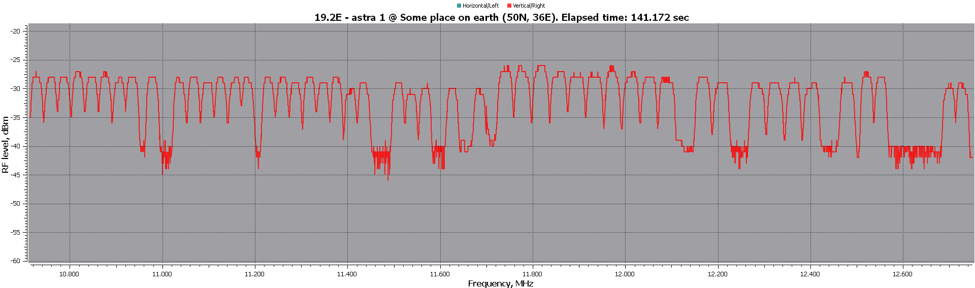

Old Satterhand Geplaatst: 1 maart 2023 Geplaatst: 1 maart 2023 @doubledutch Jij hebt toch ook een computer ontvanger, de technotrend TT-connect S2-3650? Die gebruik je nu met DVBDream. Die kun je ook gebruiken voor het maken van een RF-scan oftewel een sprectrum van de ontvangst. Je moet daar wel crazyscan voor installeren. Een heel handige tool. Daarmee maak je dit soort scans. Voor jou misschien abacadabra, maar voor ons een hulp om je problemen op te lossen. Ook handig om te zien of een wijziging aan de schotel het gewenste resultaat heeft opgeleverd, door te vergelijken. Voor/na.

Old Satterhand Geplaatst: 1 maart 2023 Geplaatst: 1 maart 2023 Nadat je crazyscan hebt gestart, dan is het eerste wat je moet doen de DiSEqC instellingen maken. Tabblad Device-> DiSEqC 1.0 A/A(1) , dan [Set DiSEqC] Dit is voor Astra 1. Nu maak je een Profile aan voor Astra 1 [Save] in het topmenu. Dezelfde procedure voor Astra 3. DiSEqC 1.0 setting B/A(2) Ook opslaan als profile voor Astra 3. Om een scan te maken ga je eerst naar het tabblad [Interval] Daar kun je het frequentiebereik en de polarisatie (horizontaal/Verticaal) instellen. Begin met de default waarden. De step instelling bepaalt de nauwkeurigheid en de snelheid. Een scan start je met de knop [Scan) in het topmenu. Als je wisselt van profile, vergeet dan niet om het [Set DiSEqC] commando te geven om van satelliet te wisselen. Een plaatje van je scan sla je op met [Export] in het topmenu.

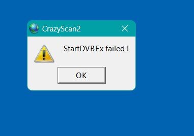

doubledutch Geplaatst: 1 maart 2023 Auteur Geplaatst: 1 maart 2023 Hallo Old Satterhand, dank voor de uitgebreide instructies. Maar het lukt me niet: - als ik eerst DvbViewer start en daarna Crazyscan zegt Crazyscan: "Start DVBEx failed". Ik kan dan bij Device > DISEqC dan niets kiezen. - als ik eerst Crazyscan start en daarna DVBViewer krijgt ik deze meldung van DVBViewer: "Für diesen Sender is kein passendes Gerät verfügbar". Ik heb Crazyscan 1 gebruikt en de 3 StreamReader files die je noemde heb ik ook. Ik wilde de log file meesturen, maar dat formaat is hier niet toegestaan, zie ik. Bedankt weer!
moonchild Geplaatst: 1 maart 2023 Geplaatst: 1 maart 2023 Crazyscan gebruiken zonder dvbviewer. Erkan maar 1 programma de hardware besturen. Lekker scheuren op je Fatbike, natuurlijk zonder helm VU+ Duo 4K SE BT met openpli 8.2

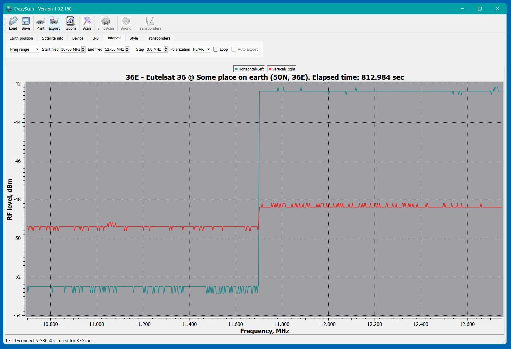

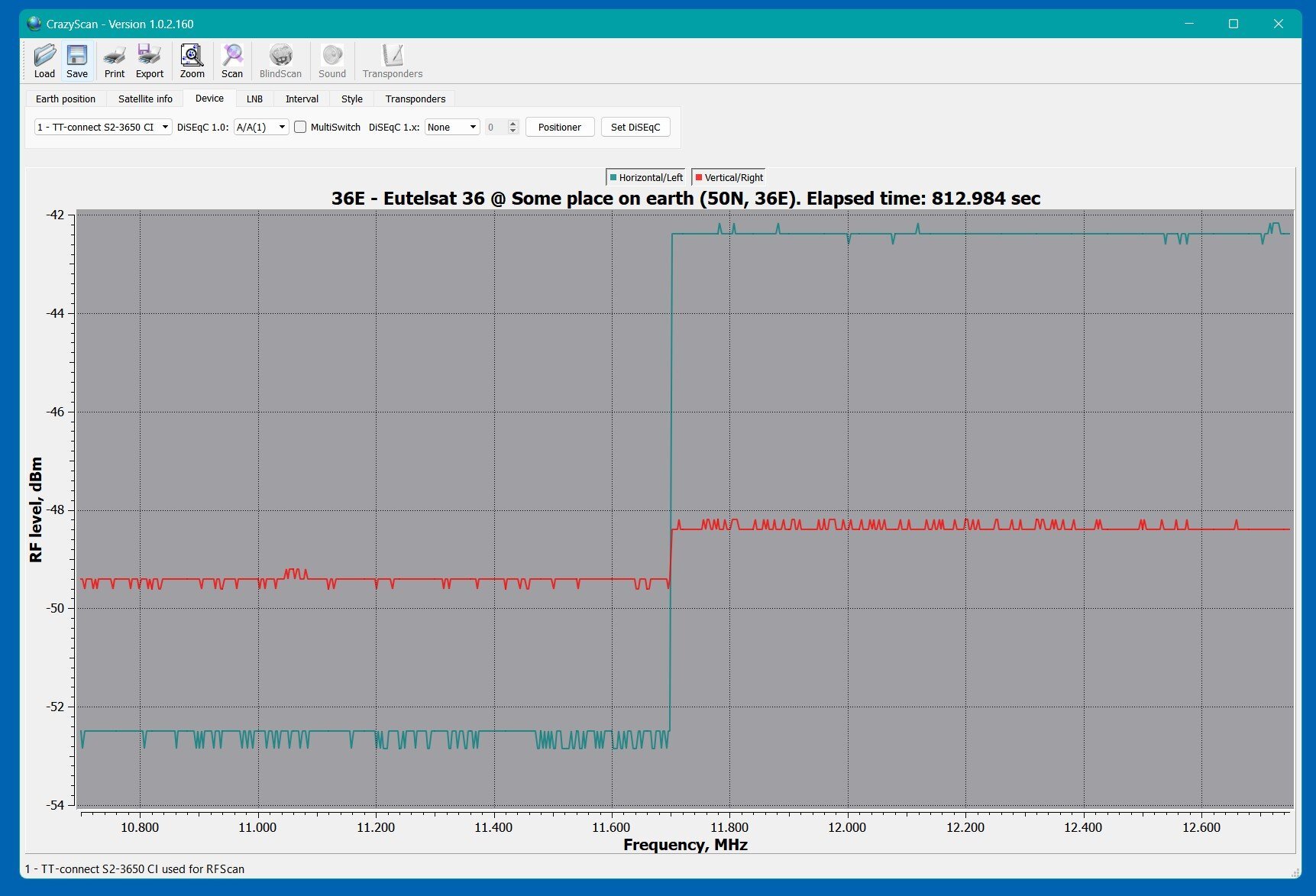

doubledutch Geplaatst: 2 maart 2023 Auteur Geplaatst: 2 maart 2023 @moonchild en @Old Satterhand Mijn dank. Ik heb jullie instructies precies opgevolgd, maar het lijkt niet te werken. Ik heb Crazyscan 1 gestart en als Device mijn Technotrend uitgekozen. Daarna geprobeerd de beide Astra instellungen op te slaan zoals uitgelegd door Old Satterhand, wat ook lijkt te lukken. Maar als ik dan de scans uitvoer komt er iets uit de bus, waarvan ik denk dat dit verkeerd is, zie de beide afbeeldingen. Bij "Satellite Info" komt automatisch Eutelsat 36, zonder mijn toedoen. Ik doe vast iets fout, maar heb helaas geen idee wat.
