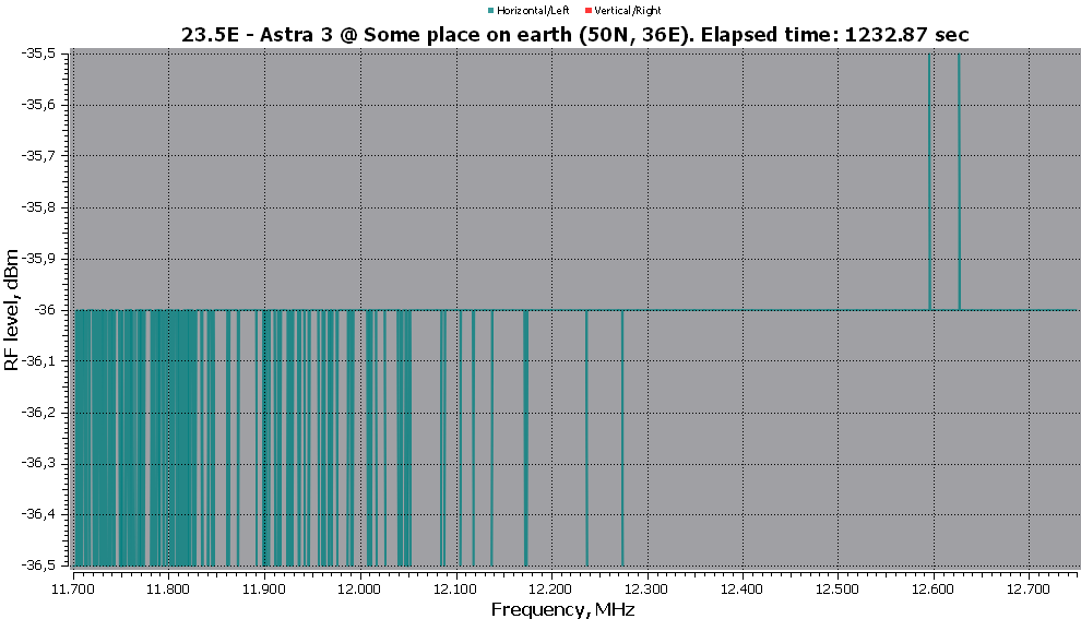

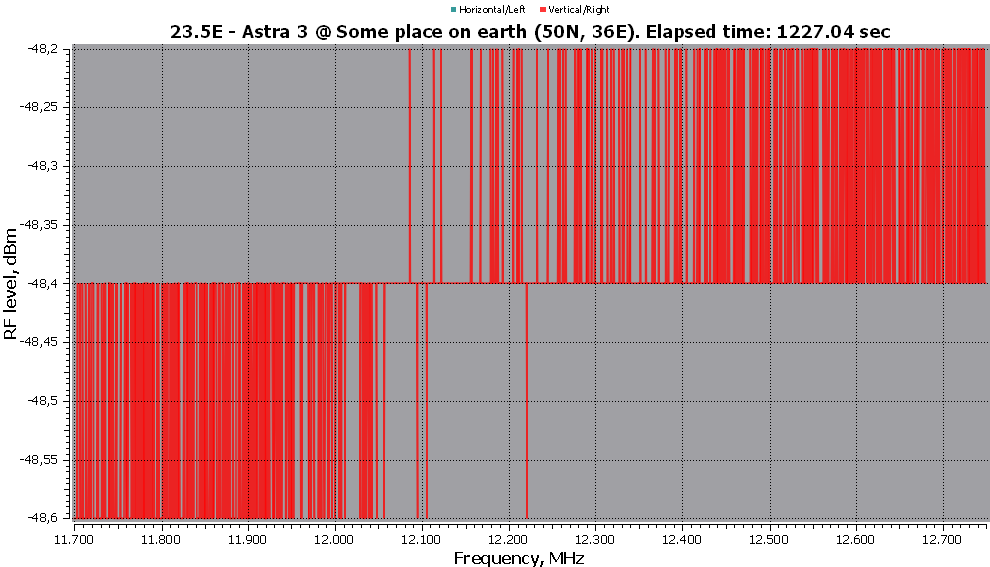

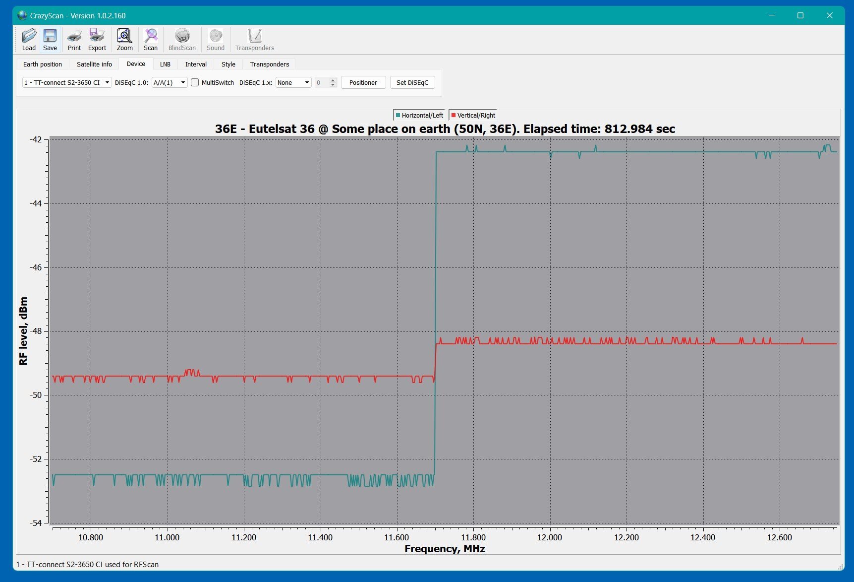

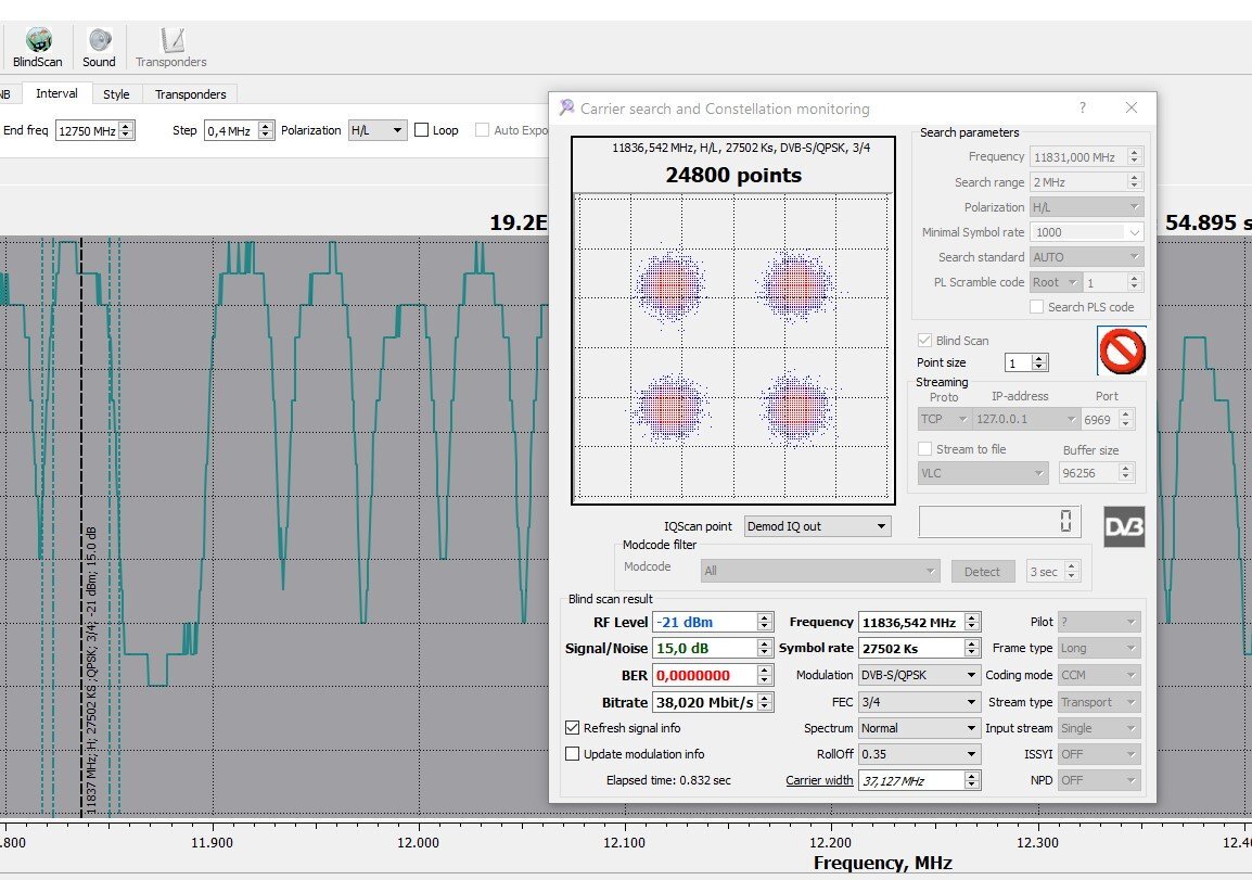

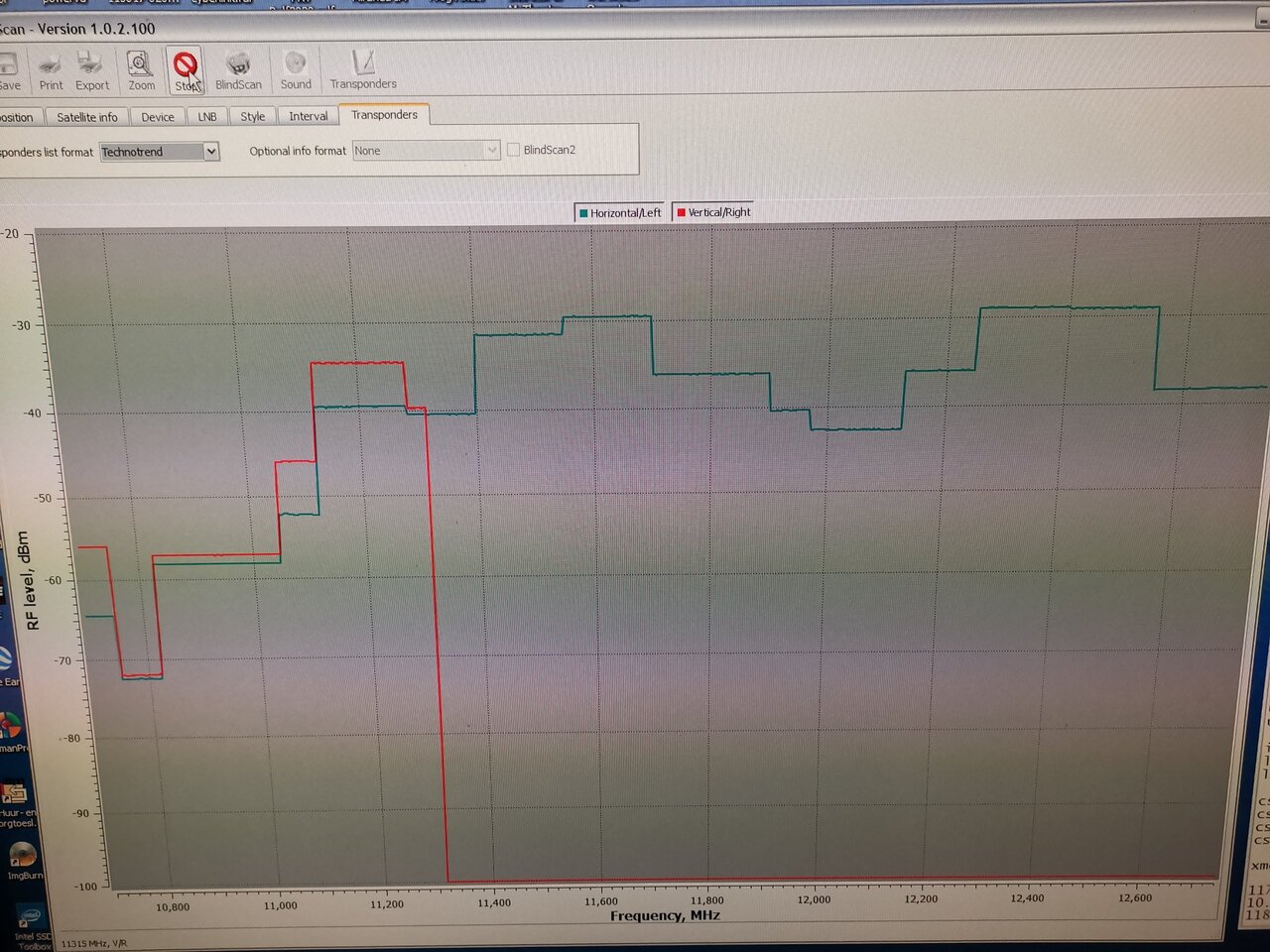

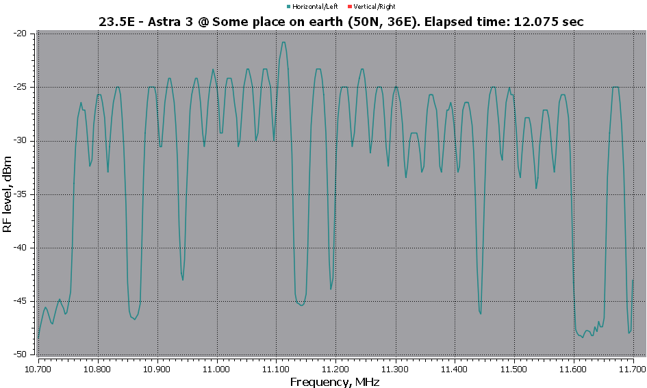

Old Satterhand Geplaatst: 2 maart 2023 Geplaatst: 2 maart 2023 (aangepast) 2 uren geleden, doubledutch zei: Maar als ik dan de scans uitvoer komt er iets uit de bus, waarvan ik denk dat dit verkeerd is, zie de beide afbeeldingen. Nee hoor de scans zijn gelukt, alleen door de grote verschillen in sterkte is de schaal zodanig dat de transponders nauwelijks te herkennen zijn. De sprong in level bij 11.700 MHz komt door het verlies over de kabel. De LNB schakelt dan naar de hoge band, met een lagere IF tot gevolg. 2 uren geleden, doubledutch zei: Bij "Satellite Info" komt automatisch Eutelsat 36, zonder mijn toedoen. Ja ik had je ook niet alles verteld😁. Om dit in orde te maken vul je de gegevens in bij satellite info. Kies voor Astra 1 19,2 graden east en vul de naam van de satelliet in. Voor Astra 3 is dat 23,5. Vergeet niet het profiel op te slaan na elke wijziging. Maak daarna een scan van alle kwadranten van de satelliet. Dat is het eenvoudigst door bij interval [Freq range] te wijzigen naar 'Ku Band low' of 'Ku Band high'. Bij [Polarization] kies je voor 'H/L' of 'V/R' Je hebt totaal 4 mogelijkheden, dat zijn de 4 quadranten. Maak daar afzonderlijke scan van. De horizontale transponders in de groene kleur en de verticale in de rode kleur. Dit stel je in boven het scanvenster. Het makkelijkst is om na iedere scan een export te maken. Die vind je weer terug in het mapje "Reports" als png plaatjes en kun je hier plaatsen. O ja, en maak de resolutie wat kleiner, 0,5 MHz ipv 2 MHz. De scan duurt langer, maar je krijgt een beter resultaat. 2 maart 2023 aangepast door Old Satterhand toevoeging in cursief
Old Satterhand Geplaatst: 2 maart 2023 Geplaatst: 2 maart 2023 (aangepast) 5 uren geleden, doubledutch zei: Bij nadere bestudering van dit plaatje heb ik toch het idee dat je helemaal geen ontvangst krijgt, alleen ruis. Dat is toch wel gek, want volgens de wiki wordt jouw TT weliswaar slechts gedeeltelijk ondersteund, maar zou de RF scan mogelijk zijn. Ik ben benieuwd naar de resultaten als je een en ander correct hebt ingesteld. Controleer voor de zekerheid eerst of je wel TV kunt kijken. Je bent er inmiddels al achter dat je crazyscan en DVBViewer niet tegelijk kunt gebruiken. Dat was ik vergeten te melden. Als goedmakertje heb ik speciaal voor jou een rapportje samengesteld van de ontvangst van Astra 1 en 3 transponders op mijn schotel. Omdat de meting met een gekalibreerde meter is gedaan kunnen die hier en daar wat afwijken van wat je op je ontvanger afleest. De SNR waardes in % zijn afgeleid van de MER meting in dB. Gewone ontvangers meten die niet. Maar zo heb je in ieder geval een idee wat je zou moeten verwachten, zodra de schotel/LNB correct is afgesteld. rapport2sats_21-25feb.pdf Zoals een ieder kan zien, moet het idee dat de Astra 1 satelliet sterker zou zijn dan de Astra 3, worden herzien. Wel is het zo dat CD transponders gebruikt met een iets hogere minimale C/N ratio en een hogere symbolrate, dan de meeste op Astra 1. Die zullen bij verslechterde weersomstandigheden eerder wegvallen, maar het verschil is miniem. 2 maart 2023 aangepast door Old Satterhand toevoeging in cursief

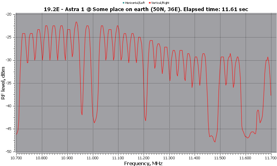

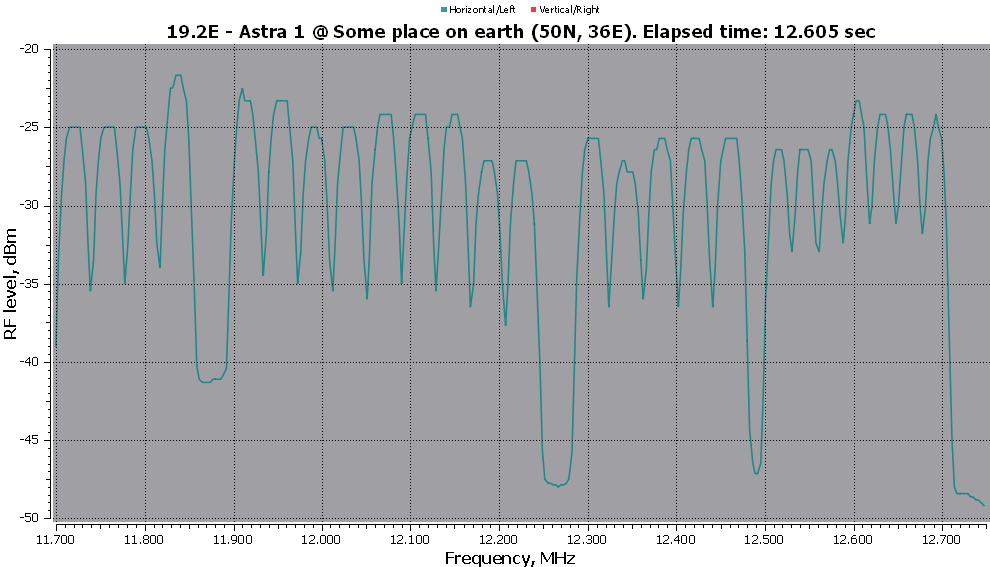

doubledutch Geplaatst: 2 maart 2023 Auteur Geplaatst: 2 maart 2023 @Old Satterhandbedankt voor je input. Ik heb het precies zo uitgevoerd, alleen vond ik geen optie om de resolutie te veranderen. Ik stuur nu in totaal 8 afbeeldingen mee en hoop dat je er wat mee kunt. Ik ben benieuwd! Ik heb wel beeld op mijn PC (via de Technotrend), maar het was hier vandaag dan ook zonnig weer met weinig wind. Bedankt voor je hulp.

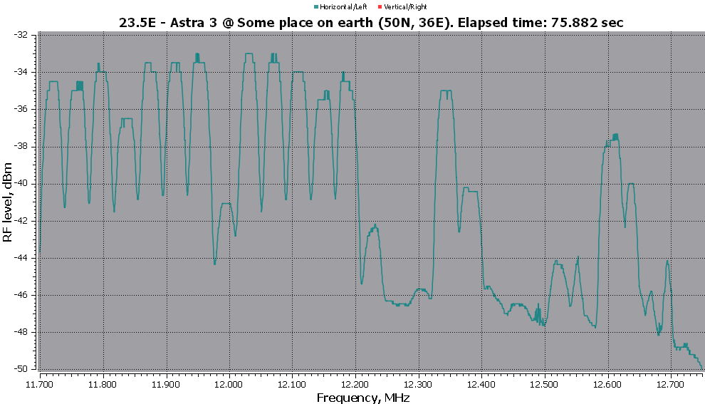

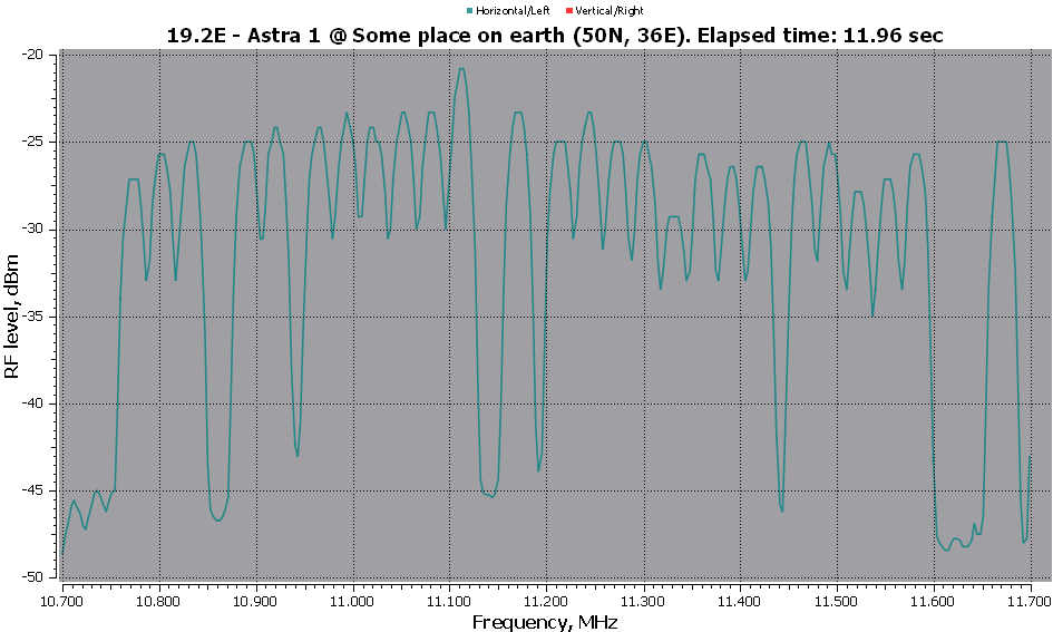

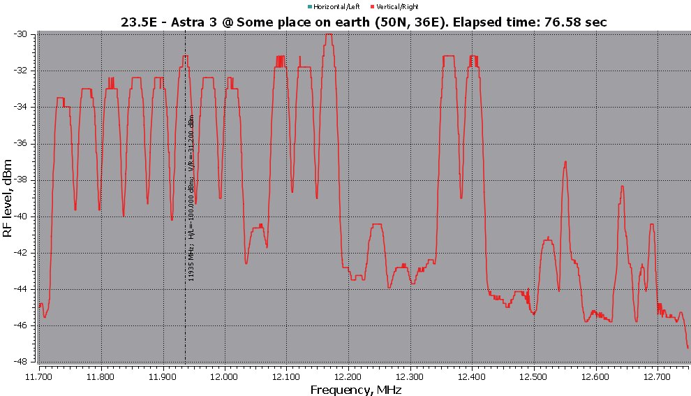

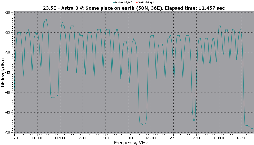

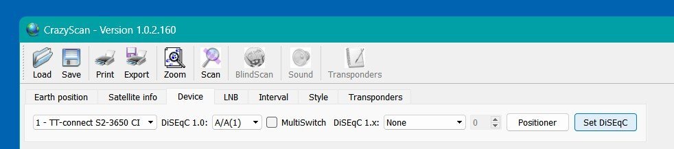

Old Satterhand Geplaatst: 3 maart 2023 Geplaatst: 3 maart 2023 11 uren geleden, doubledutch zei: ...Ik stuur nu in totaal 8 afbeeldingen mee en hoop dat je er wat mee kunt..... Dit ziet er goed uit. De 'signatures' van de 4 quadranten van Astra 1 zijn goed te herkennen. Die van Astra3 zijn in werkelijkheid ook van Astra 1. Je bent vergeten om de DiSEqC in te stellen, nadat je het profiel hebt geladen. Voor Astra 3 hoef je slechts 2 quadranten in de hoge band te scannen, dus H en V. De lage band wordt nauwelijks gebruikt. De sterkte van het signaal is niet te beoordelen, dat komt door de werking van de AGC van de tuner. Die heeft de neiging de curve vlak te trekken. 11 uren geleden, doubledutch zei: ...alleen vond ik geen optie om de resolutie te veranderen... Ik had dat niet zo moeten noemen. het is de [step] instelling op de interval tab. Als je die lager zet, worden de stapjes kleiner en dus de resolutie van de scan hoger. Crazyscan heeft nog een verborgen feature die, als die ook op jouw TT werkt, een groot aantal gegevens onthult, waaronder de ontvangststerkte en kwaliteit. Als je de cursur op de top van de gewenste transponder zet en klikt, dan verschijnt een popup, zoals hier getoond. Je moet nog wel op de groene viskom drukken, om een blindscan te starten. Doe dit voor 11836H en voor 12699V, zodat we dit kunnen vergelijken met de ontvangst op jouw VU+. Je kunt de gegevens voor RF Level, BER, en Signal/Noise noteren of een screenshot maken. Ik ben benieuwd of je dit ook lukt.

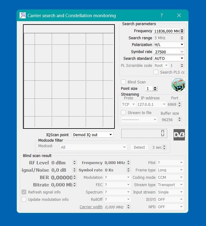

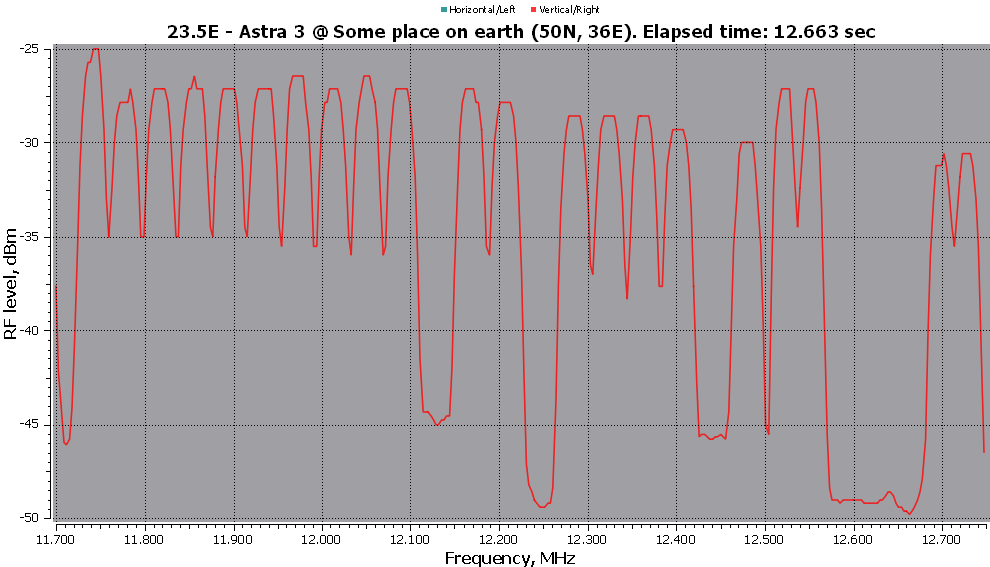

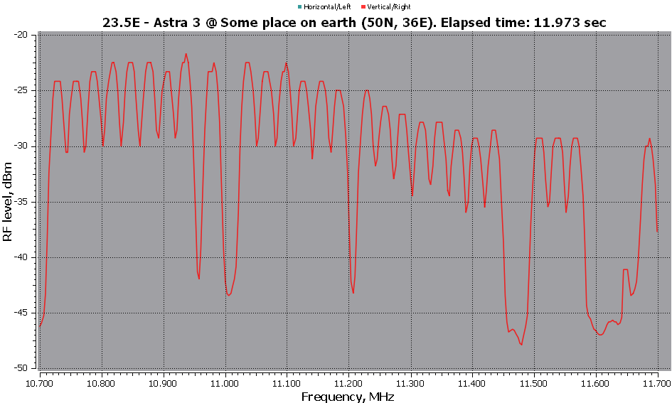

doubledutch Geplaatst: 3 maart 2023 Auteur Geplaatst: 3 maart 2023 @Old Satterhand Bedankt. Jij hebt er wel èrg veel verstand van! Bijgaand twee afbeeldingen van de Crazyscan opnames voor 23,5 (high), 1x H/L en 1x V/R, nadat ik de de step naar 0,5 had verlaagd. Die scans zien er wel heel anders uit dan de vorige! (zie Scan-high-hl-NEW.png en Scan-high.vr.NEW.png) Edit: ik heb de beide scans een uurtje later herhaald met dezelfde instellingen en toe zagen ze er weer heel anders uit. (zie Scan-high-hl-NEW2.png en Scan-high.vr.NEW2.png) Wat die verborgen functie van Crazyscan betreft: is bij mij (nog) niet echt gelukt: 11836H vind ik alleen op Astra 1 (o.a. voor de Duitse ARD) en 12699V heb ik helemaal niet gevonden. Ik heb ook de CD lijst daarover nog even gecheckt. Dank voor je hulp!
Old Satterhand Geplaatst: 3 maart 2023 Geplaatst: 3 maart 2023 (aangepast) 2 uren geleden, doubledutch zei: .... Die scans zien er wel heel anders uit dan de vorige!... .... ik heb de beide scans een uurtje later herhaald met dezelfde instellingen en toe zagen ze er weer heel anders uit.... Ik denk dat dat komt omdat je de TT met 2 verschillende programma's gebruikt. Ook al gebruik je ze niet tegelijk, zal er toch iets 'blijven hangen' in de configuratie van de box. Het is ook gebeurd met de eerste scans. Dat zagen er ook niet goed uit. Maar je weet nu wat te doen als het weer gebeurt. En wij hebben ook weer wat geleerd. 2 uren geleden, doubledutch zei: ....Wat die verborgen functie van Crazyscan betreft: is bij mij (nog) niet echt gelukt: ... Je was er bijna. Je moet nog even de Blind Scan checkbox aanvinken en dan kun je de groene viskom indrukken om die te starten. Blindscan is een term die we gebruiken om aan te geven dat we op zoek willen naar een transponder, zonder enige kennis van de parameters (DVB-S, DVB-S2, QPSK, 8PSK, Symbolrate). Je hoeft dan alleen de center frequentie aan te geven. In dit geval maar van 1 transponder, maar je kunt ook het hele scanbereik "blindscannen", nadat je een scan hebt gemaakt. Maar dat is niet erg overzichtelijk en ook niet zo nauwkeurig. 2 uren geleden, doubledutch zei: .....11836H vind ik alleen op Astra 1 (o.a. voor de Duitse ARD) en 12699V heb ik helemaal niet gevonden. Ik heb ook de CD lijst daarover nog even gecheckt.... Ik bedoelde ook transponders op de Astra 1. Astra 3 komt later aan de beurt. 12699V vind je helemaal rechts in het rode spectrum, het is de 1 na laatste. Als je met de muis over de scan hoovert, dan wordt de frequentie weergegeven. Die transponder is net nieuw, die vind je alleen in de laatste lijst. De 4 Deluxe muziekzenders. 3 maart 2023 aangepast door Old Satterhand cosmetisch

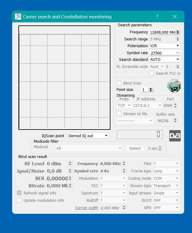

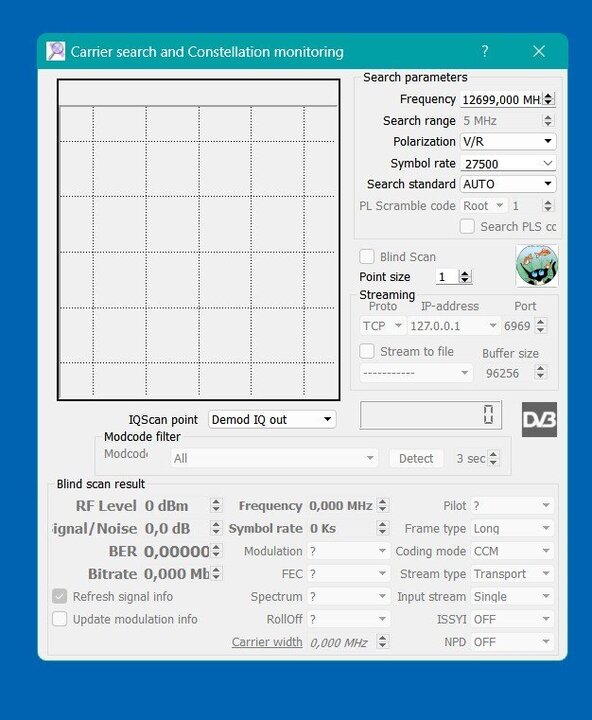

doubledutch Geplaatst: 3 maart 2023 Auteur Geplaatst: 3 maart 2023 @Old SatterhandOK, bedankt. Ik heb nu de 12699V gevonden, bijgaan de scan. De Blindscan kan ik niet aanvinken (zie afbeelding). Wat kun jij nu eigenlijk uit al deze scans opmaken?

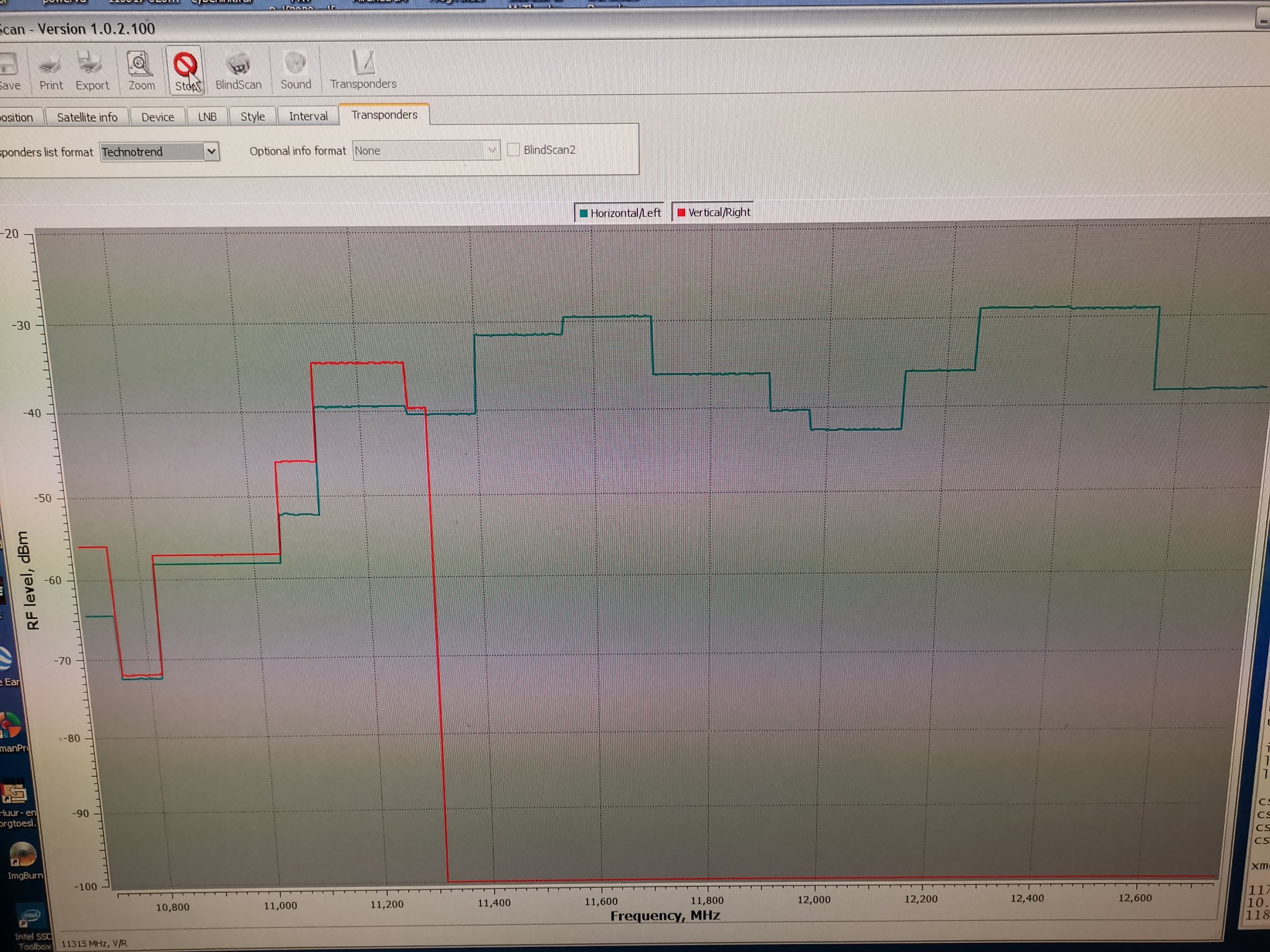

Old Satterhand Geplaatst: 3 maart 2023 Geplaatst: 3 maart 2023 23 minuten geleden, doubledutch zei: De Blindscan kan ik niet aanvinken (zie afbeelding). Een groot deel van de popup is uitgegrijsd. Het lijkt erop dat je TT niet compatibel genoeg is om die functie te gebruiken. Dat is jammer. Wellicht zijn er leden die daar een oplossing voor weten. 24 minuten geleden, doubledutch zei: Wat kun jij nu eigenlijk uit al deze scans opmaken? In ieder geval dat de transponders halverwege het spectrum vrij rap zwakker worden. Dat zal verergeren als de ontvangstcondities slechter worden, met uitval van transponders hoog in het spectrum tot gevolg. Dat kan alleen maar te maken hebben met verlies over de kabel. Dat kan komen door de lengte en kwaliteit van de kabel, maar het is ook mogelijk dat de installateur de metalen buizen aan elkaar heeft gesoldeerd, nadat de kabels er doorheen waren getrokken. Het zou mij niet verbazen. Gelukkig komt daar binnenkort verbetering in, als er een grotere schotel kan worden geplaatst. Die geeft een hoger signaal af, zodat er na de kabel voldoende marge zal zijn. Vraag de installateur of hij bij het afstellen van de schotel en LNB, de Astra 3 het voordeel wil geven, mocht het niet mogelijk zijn om beide satellieten tegelijk optimaal te ontvangen. Ik heb in het verleden, toen CD zijn zenders verplaatste naar de Astra 3, talloze enkele LNBs vervangen door de Duo versie. Ik heb nog nooit meegemaakt dat ik beide satellieten tegelijk optimaal kon krijgen, ik heb allerhande combinaties schotel/LNB geplaatst. Uiteraard gebruikte ik professionele meetapparatuur, dat was toen vrij uniek. En dat was waarschijnlijk ook de reden dat ik dat kon meten. Met een eenvoudig metertje lijkt het al gauw oké. Maar de klachten komen pas bij slecht weer....

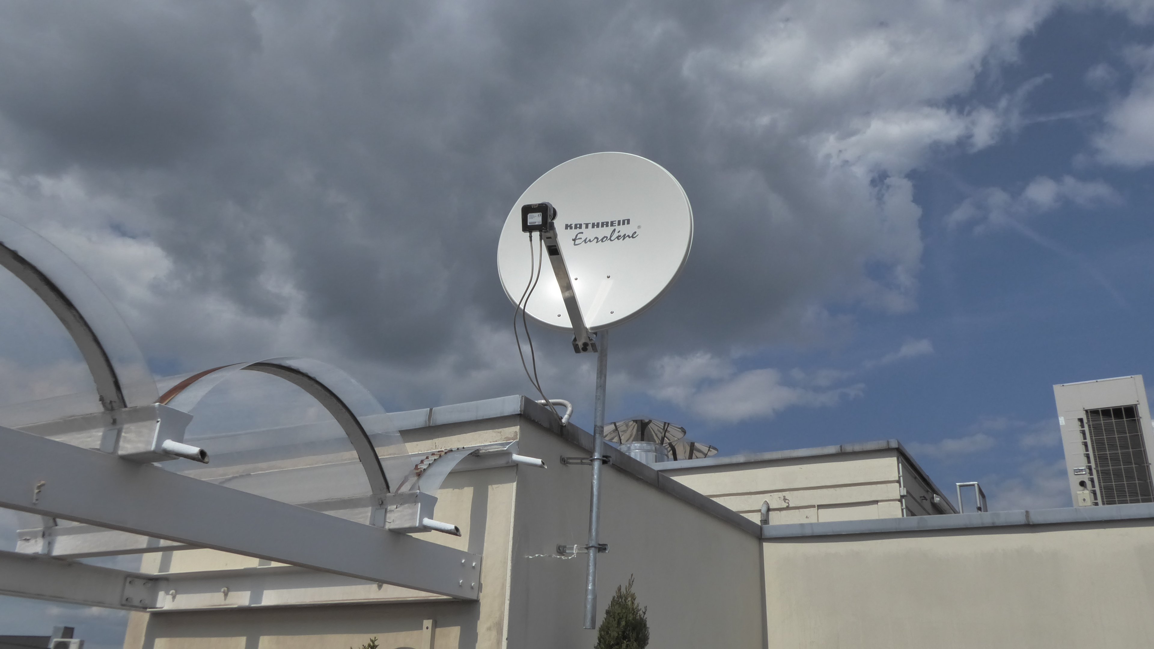

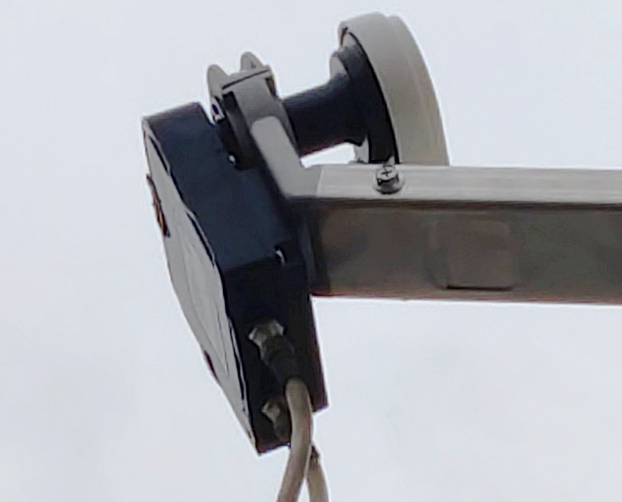

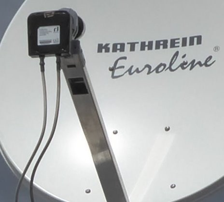

doubledutch Geplaatst: 11 mei 2023 Auteur Geplaatst: 11 mei 2023 Hallo, Na ruim zes maanden heeft de installateur vandaag een derde poging ondernomen een nieuwe schotel te plaatsen en correct uit te richten (met het accent op Astra 23.5 en niet op 19.2, zoals in Duitsland normaal gesproken gewenst is). Ik had destijds vele tips die ik hier in dit forum heb gekregen vertaald en hem toegestuurd. Maar het lijkt er op dat hij er niet echt aan wil. De situatie is nu de volgende: signaalsterkte voor 19.2 ligt bij 99% signaalsterkte voor 23.5 ligt bij 84% De schotel is vervangen, niet door een Triax, zoals hier werd aanbevolen, maar met een Kathrein - zie bijgaande foto. Wel is het een 90 cm schotel. Het is vandaag stralend weer in Berlijn, dus ik moet nog afwachten hoe het is bij regen en storm. Een probleem is in ieder geval de schakeling tussen beide satellieten: dat duurt niet 1 à 2 seconden zoals voorheen, maar zeker 20 à 30 seconden. Ik vermoed dat dit toch wel met een foute afstelling te maken heeft. Is 84% signaalsterkte een goede waarde? Ik had eigenlijk begrepen dat bij een optimale afstelling 99% mogelijk zou moeten zijn. Alvast bedankt voor jullie commentaren en sorry dat ik dit oude draadje weer heb opgepakt. Maar ik moest echt maanden lang vechten voor een afspraak met de installateur.
Moderator ceesv Geplaatst: 11 mei 2023 Moderator Geplaatst: 11 mei 2023 84% is een relatieve waarde, afhankelijk van naar welke transponder je kijkt zou dat voldoende moeten zijn. Gaat niet bestaat niet! 65" 4-K OLED, Vu+ Duo 4K SE BT, Vu+ Solo 4K, Rebox-8500, Rebox-8000, Wavefrontier T-90, Satlook Digital NIT, Megasat HD5 Combo Gebruik je een advertentie blocker? Maak dan een uitzondering voor onze website. Zonder advertentie (inkomsten) kan deze site niet voortbestaan.
Sprietje Geplaatst: 11 mei 2023 Geplaatst: 11 mei 2023 (aangepast) Het is of de Kathrein KEA 850 met buitenafmetingen 850x905mm of het is de KEA 1000 met buitenafmetingen van 970x1040mm, waarschijnlijk de eerste dus, een schotel van 82cm reflectormaat (breed). Vreemd is in ieder geval dat de kop van de Astra 19,2 in de klem staat. Waarom nu niet de kop van de Astra 23,5? Ook staat de schuinte van het monoblock niet juist ingesteld. Dat moet 6 graden schuin staan terwijl het horizontaal staat. De schotel staat dus waarschijnlijk op de Astra 19,2 afgesteld en niet optimaal op de Astra 23,5. En maar te hopen dat er F-connectors met O-ringen zijn gebruikt anders lopen de coaxkabels op den duur vol water want ze zijn niet afgetaped. 11 mei 2023 aangepast door Sprietje
Sprietje Geplaatst: 11 mei 2023 Geplaatst: 11 mei 2023 Verder krijg ik de indruk dat ze het monoblock weer zo belachelijk ver naar voren hebben geplaatst als bij de Triax-schotel.
