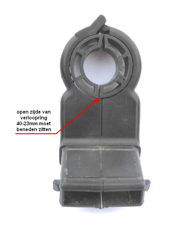

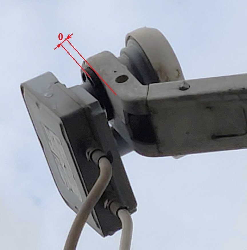

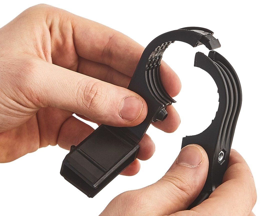

Sprietje Geplaatst: 26 oktober 2022 Geplaatst: 26 oktober 2022 (aangepast) Waarom is het beter de kop van de Astra 23,5 in de klem te zetten: 1- in het brandpunt van de schotel heb je het meeste signaal 2- als de afstand van de 2 koppen niet helemaal klopt t.o.v. de schotelmaat, dan heeft dat geen invloed op het signaal van de zwakkere Astra 23,5, wel op de sterke Astra 19,2 maar dat sterke signaal is nog steeds goed als dit wat zwakker ontvangen wordt 3- Als de schuinte van de duo-lnb niet helemaal goed staat, heeft dat alleen invloed op het signaal van de Astra 19,2, nagenoeg niet op het signaal van de Astra 23,5. Ga je de kop van de Astra 23,5 in de klem zetten en de schotel op de Astra 23,5 uitrichten, let dan op dat de schuinte van de lnb in Berlijn 7° schuin moet staan, zie hoek van 7°. Print deze hoek uit en plak hem aan de achterzijde op de duo-lnb. Zorg dat de onderste lijn horizontaal op de duo-lnb staat. Draai nu de duo-lnb schuin omlaag zodat de bovenste lijn waterpas staat. De verloopring zit niet goed. Zowel de lnb-klem als de verloopring 23-40mm zijn 20mm dik. Zoals je ziet steekt de verloopring een stuk naar achteren uit. De lnb-klem heeft aan de binnenzijde 4 ringen waarmee de verloopring wordt vastgeklemd. Doordat hij aan de achterzijde uit steekt, wordt de voorste ring van de lnb-klem niet gebruikt. Hierdoor kan de verloopring en dus ook de duo-lnb te hoog of te laag tegen de schotel kijken waardoor je signaalverlies krijgt. Laat de verloopring dus gelijk zetten met de klem. Let er daarna op dat de duo-lnb zo ver mogelijk naar achteren wordt gezet om er voor te zorgen dat het brandpunt van de schotel en het brandpunt van de feedhorn samenvallen en je een optimaal signaal krijgt. De duo-lnb zakt scheef weg. Dat kan voorkomen worden door op de volgende zaken te letten: - zorg dat de opening van de verloopring beneden zit. Zit hij opzij of boven, dan kan de verloopring de duo-lnb niet klemmen. - als je met enige kracht de duo-lnb toch omlaag drukt, zul je zien dat hij verschuift tussen de dunne hals van de duo-lnb en de verloopring, niet tussen de verloopring en de lnb-klem. Doe daarom 1 wikkeling vulcaniserende tape over de hals van de duo-lnb waarmee hij wordt ingeklemd. Heb je dat niet dan kun je ook een paar druppeltjes 10 secondenlijm tussen de verloopring en de hals doen. 26 oktober 2022 aangepast door Sprietje
