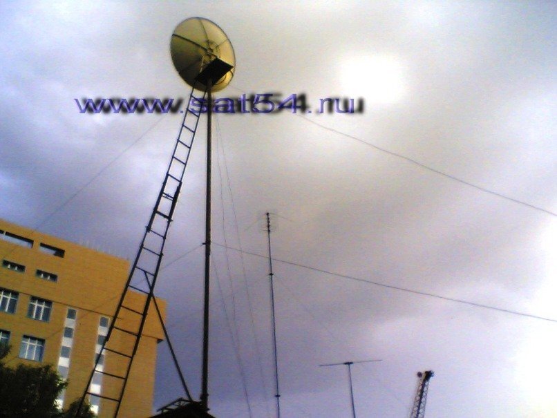

Sprietje Geplaatst: 27 januari 2023 Geplaatst: 27 januari 2023 4 minuten geleden, Mimisiku zei: Krijg dat ding nooit meer op de paal… Tja, als het een hoge paal is gaat het inderdaad een stuk moeilijker.
