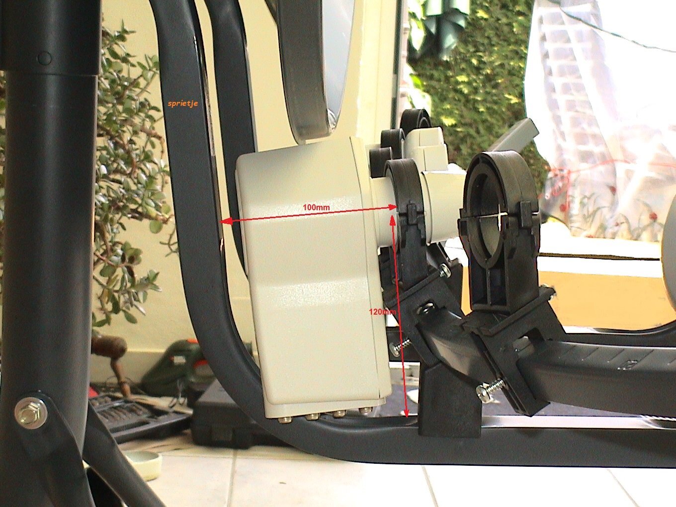

Sprietje Geplaatst: 20 maart 2023 Delen Geplaatst: 20 maart 2023 Tja kwetal, dat kan inderdaad een probleem zijn dat de coaxkabels tegen de 2 steunen aan komen maar dat ligt er aan welke lnb's je gebruikt. De Inverto Ultra PLL lnb's zijn erg compact en hebben een voldoende lange hals. Daarmee heb je geen enkel probleem. Tja en natuurlijk stel je beneden alles volgens het boek je al af, dat ga je niet op het dak doen inclusief alle coaxaansluitingen en diseqcswitshes. Link naar reactie Delen op andere sites Meer opties om te delen...

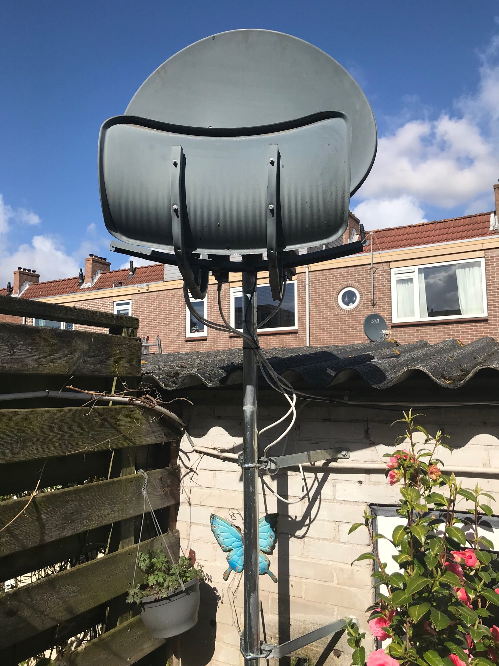

Mimisiku Geplaatst: 21 maart 2023 Auteur Delen Geplaatst: 21 maart 2023 Nee, ik heb de schotel zo goed als gaat voorbereid… Maar wel een simpele sat meter met kabel om de LNB’s te testen… De switches heb ik al in gebruik. Centauri 8:1 die nu in de oude situatie wordt gebruikt voor 5 Ingangen…. Oude T64 moet van de paal en de Wavefield erop… Raspberry Pi 3B+ Argolis Triple Reader Kaartserver + Smargo Vu+ Zero 4K DVB-S2X, Vu+ Zero 4K DVB-C/T2, DM525 Combo, DM920 UHD VU+Ultimo4K BTE, DM-Three UHD, Ziggo, HD+, TV-Vlaanderen, ORF, TiVuSAT, Fransat, SRG 5°W, 0.8°W, 4.8°E, 9°E, 13°E,19.2°E, 23.5°E, 28.2°E. Triax 88 en Wavefrontier Link naar reactie Delen op andere sites Meer opties om te delen...

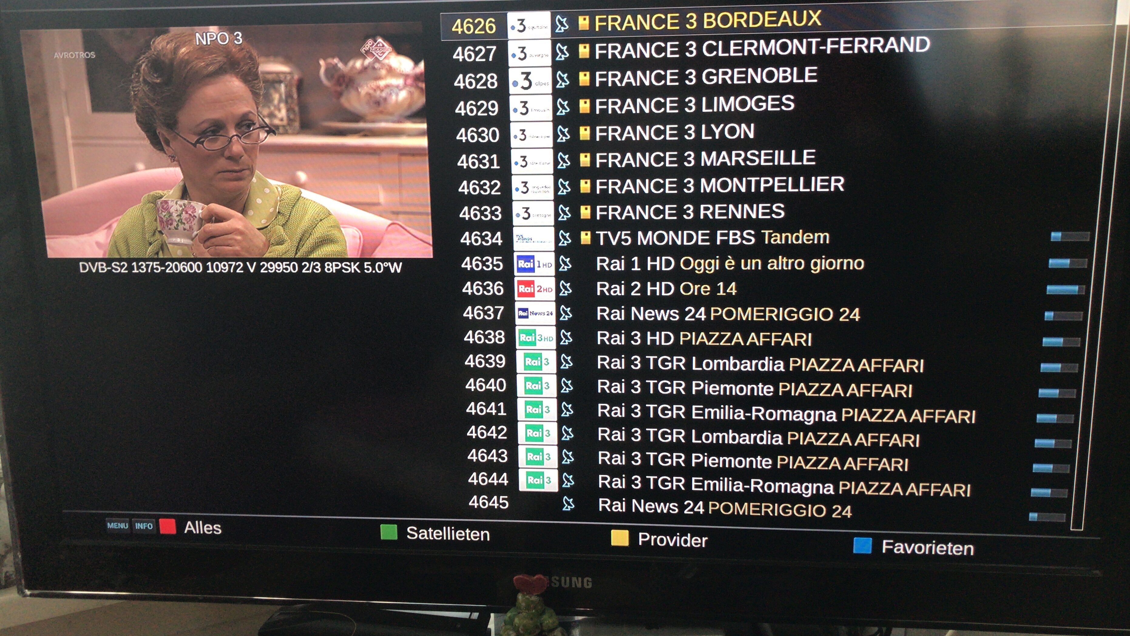

cookie monster Geplaatst: 27 maart 2023 Delen Geplaatst: 27 maart 2023 4 uren geleden, Mimisiku zei: Die foto , NPO 3 & 5°W , euh .... 🤔 Vermoedelijk was je net van 23,5°O naar 5°W aan't zappen 😉 C o o kie M o nster C U L'8'R WEIRDOGAToRS I was born once , as an invasion of the bodysnatchers , but the doctor did get a brain-attack !! my name: breedbandwurger 1967 casa CM: FTA DVB-S & FTA DVB-S2 Link naar reactie Delen op andere sites Meer opties om te delen...
kwetal Geplaatst: 27 maart 2023 Delen Geplaatst: 27 maart 2023 Eind goed, al goed. Ik zie 5 west. Mijn favoriet! Het is me vandaag nog niet gelukt die opnieuw te vinden. Thor wel, maar die is een stuk sterker dacht ik. Ik zit met belangstelling naar de totaalopstelling te kijken. Ik zie 4 of 5 satposities op de T90. Aan de muur zie ik ook nog een schotel met multirail. Is die ook van jou? Zo ja, hoe heb je de verdeling gemaakt? T90 met 5W, 4, 9, 13, 16, 19, 28E. 2x EMP Centauri 17/8. 6xSUR420. W10 PC, Ryzen7-3700, TBS6590 dual met CI - DVBDream - LG Oled 55" VU Ultimo; 2xtwin FBC, VU Uno met twin FBC - Samsung QLED 75" Link naar reactie Delen op andere sites Meer opties om te delen...
Mimisiku Geplaatst: 27 maart 2023 Auteur Delen Geplaatst: 27 maart 2023 (aangepast) Ik heb 2 schotels. In eerste instantie alleen de T90 met multirail voor de klassieke A1, A2, A3 en HB… Later kreeg ik een T64 die ik wilde inzetten voor 9°E (Joyne).Daar heb ik een heel topic aan gewijd.. Ik heb medelid @Italieman geholpen met zijn installatie. Vorige zomer weer een probleem bij hem (had toevallig vakantie op 14km van zijn woonplaats). In januari weer kleine problemen maar op afstand kon ik hem niet helpen omdat ik geen schotel op 5°W had. Hij heeft toen deze Wavefield voor me geregeld. Vandaag heeft @recol de Wavefield uitgericht. Oude T64 van de paal en de Wavefield erop. Alles aangesloten op de EMP-Centauri 8:1 (had ik al). De 9°E heeft 3 Zwitserse zenders (FTA) die tegenwoordig bij TVV in de lijst staan… De 5°W krijg ik met 11dB, de Thor rond de 10dB 27 maart 2023 aangepast door Mimisiku Raspberry Pi 3B+ Argolis Triple Reader Kaartserver + Smargo Vu+ Zero 4K DVB-S2X, Vu+ Zero 4K DVB-C/T2, DM525 Combo, DM920 UHD VU+Ultimo4K BTE, DM-Three UHD, Ziggo, HD+, TV-Vlaanderen, ORF, TiVuSAT, Fransat, SRG 5°W, 0.8°W, 4.8°E, 9°E, 13°E,19.2°E, 23.5°E, 28.2°E. Triax 88 en Wavefrontier Link naar reactie Delen op andere sites Meer opties om te delen...

Mimisiku Geplaatst: 31 maart 2023 Auteur Delen Geplaatst: 31 maart 2023 Ontvangstproblemen door begroeiing en fransat CI die niet meer werkte door de update. Raspberry Pi 3B+ Argolis Triple Reader Kaartserver + Smargo Vu+ Zero 4K DVB-S2X, Vu+ Zero 4K DVB-C/T2, DM525 Combo, DM920 UHD VU+Ultimo4K BTE, DM-Three UHD, Ziggo, HD+, TV-Vlaanderen, ORF, TiVuSAT, Fransat, SRG 5°W, 0.8°W, 4.8°E, 9°E, 13°E,19.2°E, 23.5°E, 28.2°E. Triax 88 en Wavefrontier Link naar reactie Delen op andere sites Meer opties om te delen...
kwetal Geplaatst: 1 april 2023 Delen Geplaatst: 1 april 2023 Op 27-3-2023 om 20:29, Mimisiku zei: De 9°E heeft 3 Zwitserse zenders (FTA) die tegenwoordig bij TVV in de lijst staan… De 5°W krijg ik met 11dB, de Thor rond de 10dB Mijn T90 staat inmiddels (tijdelijk) op de hooizolder van de Borello's. Hij staat daar lekker droog (ideaal voor de multiswitches) met behoud van een vrij uitzicht op de zuidelijke horizon. De resultaten zijn beter dan verwacht. De schotel heeft 1200 autobaan kilometers lang liggen schudden in de aanhangwagen. Ik haal 14.4 dB op 5W. En ik moet nog aan het fijn tunen beginnen. 9E heeft behalve 3 zenders van de Suisse Romande ook nog een vijftal Hongaarse HD kanalen. Ook FTA. En, als je ook van Italiaanse zenders houdt, Alle mediaset (troep) van Berlusconi staat er ook FTA op. Zelfs zojuist nog even naar "Big Bang Theory" gekeken. Naast die afschuwelijk doppiaggio is gelukkig ook de originele toon beschikbaar. Deden de Duitsers dat ook maar. T90 met 5W, 4, 9, 13, 16, 19, 28E. 2x EMP Centauri 17/8. 6xSUR420. W10 PC, Ryzen7-3700, TBS6590 dual met CI - DVBDream - LG Oled 55" VU Ultimo; 2xtwin FBC, VU Uno met twin FBC - Samsung QLED 75" Link naar reactie Delen op andere sites Meer opties om te delen...
