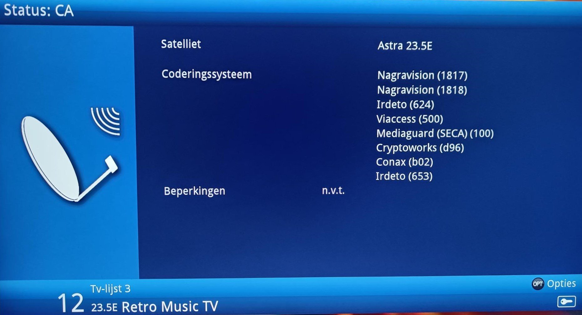

HG5812 Geplaatst: 26 maart 2023 Geplaatst: 26 maart 2023 15 minuten geleden, zeeteefje zei: Op Retro Music krijg ik met seca gewoon 'unsubscribed 93 02'. Geen idee in welk pakket de zender hoort, ik zie hem niet meer in de zenderlijst staan. Hallo. Inderdaad in het basispakket (Riant). Met volgende coderingen:
Moderator ceesv Geplaatst: 26 maart 2023 Moderator Geplaatst: 26 maart 2023 Bij mij geeft Retro music zwart beeld, met oscam en seca geen beeld. De laatste weken zijn meer zenders "verdwenen" op mijn ontvanger. Gaat niet bestaat niet! 65" 4-K OLED, Vu+ Duo 4K SE BT, Vu+ Solo 4K, Rebox-8500, Rebox-8000, Wavefrontier T-90, Satlook Digital NIT, Megasat HD5 Combo Gebruik je een advertentie blocker? Maak dan een uitzondering voor onze website. Zonder advertentie (inkomsten) kan deze site niet voortbestaan.
Codx Geplaatst: 26 maart 2023 Geplaatst: 26 maart 2023 2 minuten geleden, HG5812 zei: Hallo. Inderdaad in het basispakket (Riant). Met volgende coderingen: Nou dat zegt niet zo heel veel, wat je daar ziet zijn alleen verwijzingen naar ECM pids. Mediaguard (SECA) (0100) verwijzing is er wel maar als de kaart wordt verteld dat die niet meer in onbeveiligde mode mag antwoorden krijg je dus die unsubscribed 9302 melding. SCHOTEL: 1,2 Mtr 50E-55W / 60cm Astra 19/23 / Airspy R2 SDR 24-1800 Mhz RECEIVERS: Dreambox 920 UHD/DM8000/800SE / VU+ Ultimo 4K Sat & Kabel & T2 / Rpi2 ADS-B FlightFeeder IPTV: KPN Glas (AoN) 1 Gbit & IPTV KPN plus+ TV box / Android 4K IPTV box / Kodi & Plex / 100+ TB Storage
Codx Geplaatst: 26 maart 2023 Geplaatst: 26 maart 2023 4 minuten geleden, HG5812 zei: Hallo. Inderdaad in het basispakket (Riant). Met volgende coderingen: Nou ja dat zegt dus niet zo heel veel. Dat zijn alleen verwijzingen naar ECM pids.. hier staat bijv nog SECA 0100 maar als de kaart wordt verteld dat die niet meer in onbeveiligde mode kan antwoorden krijg je dus die unsubscribed 93 02 melding. SCHOTEL: 1,2 Mtr 50E-55W / 60cm Astra 19/23 / Airspy R2 SDR 24-1800 Mhz RECEIVERS: Dreambox 920 UHD/DM8000/800SE / VU+ Ultimo 4K Sat & Kabel & T2 / Rpi2 ADS-B FlightFeeder IPTV: KPN Glas (AoN) 1 Gbit & IPTV KPN plus+ TV box / Android 4K IPTV box / Kodi & Plex / 100+ TB Storage
