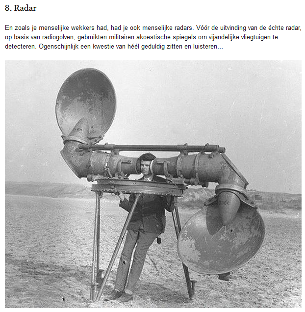

Misschien toch een algemene opmerking die je kunt meenemen om het proces beter te begrijpen waarbij de foto van sprietje wel erg laat zien hoe je energie kunt bundelen.
Misschien had je hier niet over na gedacht maar probeer het maar eens, pak een schotel en plaats een mic in de LNB houder richting de schotel.
Koptelefoon met versterkertje en richten maar naar een locatie en een wereld gaat open, en ja wat toevallig we doen dit ook met de satelliet tv.
Een gehoorapparaat is dus in basis niks meer als een Mic/versterker/ luidspreker, maar ook al vroeg in de ontwikkeling werd er een inductie spoel aan toe gevoegd zodat de versterker via een inductie ringleiding systeem in een theater of gehoorzaal deze groep mensen kon laten meeluisteren.
De moderne apparaten beschikken ook over netwerk ontvangst van zowel telefoon als infra-rood-systemen.
Je oren zijn dus gewoon je schotel en om beter te horen richten we die met het hoofd haast automatisch om meer energie op te vangen.
