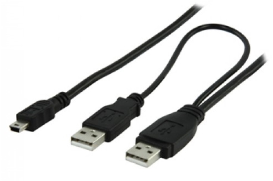

Maar tegenwoordig wordt er bij een 2.5" harddisk behuizing een speciale split (Y-kabel) USB kabel geleverd, zie plaatje, de mini usb stekker sluit je aan op de externe behuizing en de andere twee normale usb stekkers sluit je aan op twee usb aansluitingen van je computer of satelliet decoder, om zo voldoende voeding voor de externe schijf te garanderen.
De Y-kabel heeft dus niets met master of slave te maken, het is wel zo dat de ene usb aansluiting gebruikt wordt als voeding voor de interfase om zo de driver te kunnen installeren vanuit Windows en de andere usb aansluiting alleen maar gebruikt wordt als extra voeding voor de harddisk.
