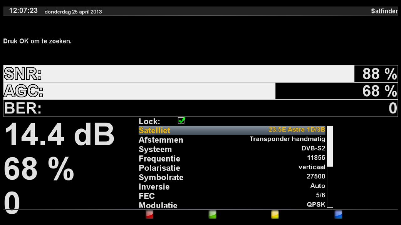

zonder plugin, via de AB menu/instellingen/zenders zoeken/signaalzoeker
Bedoel je dit ?

@ Jürgen:
Opdat anderen niet zolang hoeven te zoeken als ik, hierbij de steps:
Menu/Applicaties/VTI-panel/VTI-software Manager/Pakketlijst Update/System Plugins/Satfinder, en die installeren (Execute=gele toets en Start=groen Exit Ja))
Dan restart GPU........
Om de satfinder nu op te roepen:
Menu/Instellingen/Zenders zoeken/Signaalzoeker
Idem voor de fastscan optie.
Maar nu krijg ik een ander probleem:
M'n ontvanger staat afgestemd op één (VRT) op 12722H 19° en goed beeld.
Start de signaalzoeker optie en dan zegt ie me dat ie op 11836H27500 staat???
Stel ik alle parameters opnieuw in, voor de VRT, dan toont ie 81% SNR en 0%BER (kwaliteit), en geen beeld in kleine kader, alleen een schotel?????
