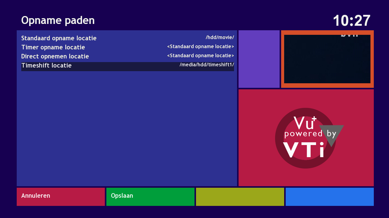

Tot hier toe loopt VTi v 6.0.0 goed, maar ik krijg Permanent Timeshift niet aan de praat.
In   v 5.1.0 ging het wel goed, wat doe ik fout, zie plaatjes.

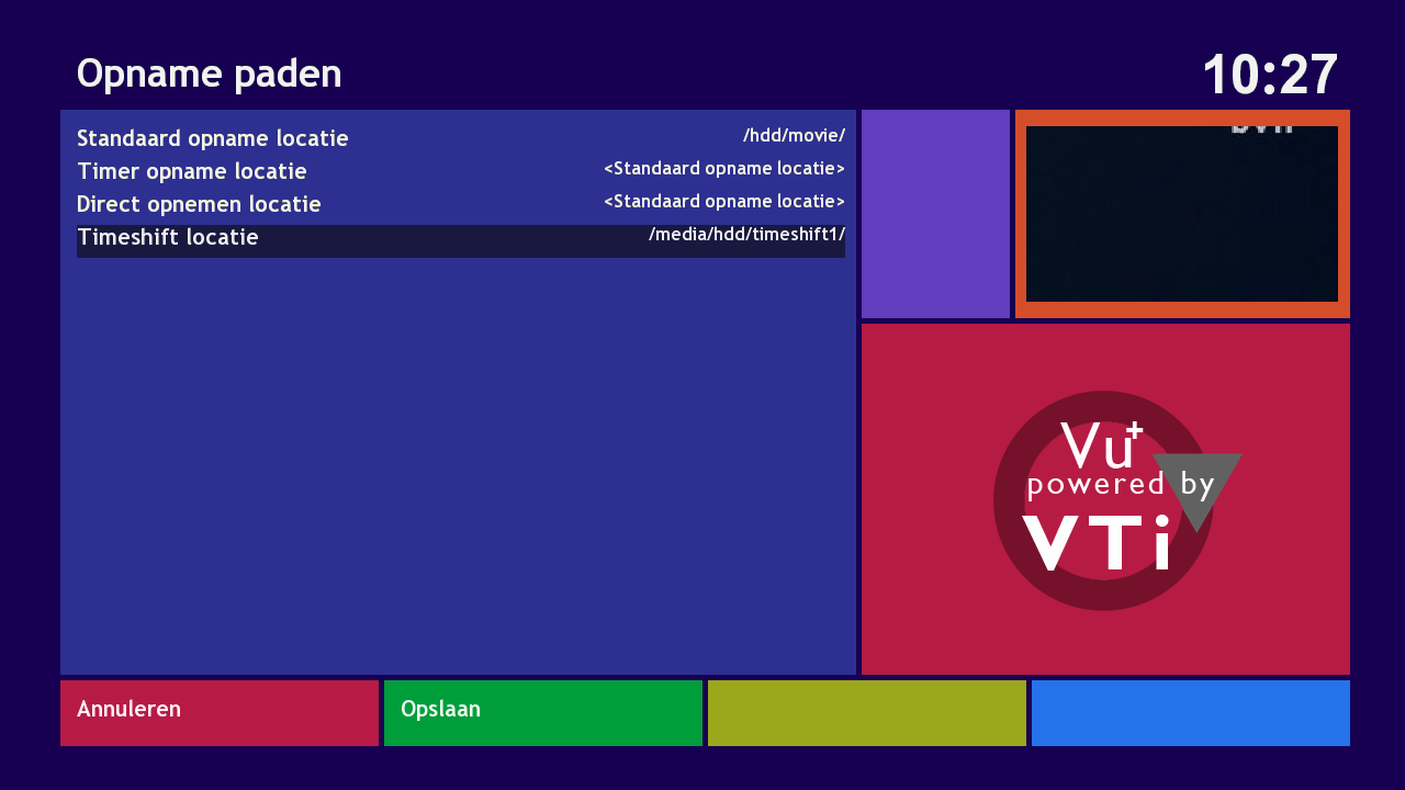

Kreeg de plaatjes niet in één keer verzonden en de andere 2 zouden, per stuk,  te groot zijn??
Dan maar zo uitleggen,
Bij opname paden heb ik de laatste regel, (timeshift locatie):
/media/hdd/.
Ook /media/hdd/timeshift1** geprobeerd, beide zijn bestaande mappen.
** In v 5.1.0, gebruikte ik deze, zonder de sterretjes natuurlijk.

Kom wel  het volgende tegen, in: Instellingen > Systeem > Timeshift settings.
Daar hoef je niks te veranderen, hoog uit "Permanent Timeshift enable op ja of nee, uiteraard staat dit op ja.
Bij Opname paden kan je de map instellen voor Timeshift locatie.
Bij mij is dit, net als in V 5.1.0, /media/hdd/timeshift1/.
