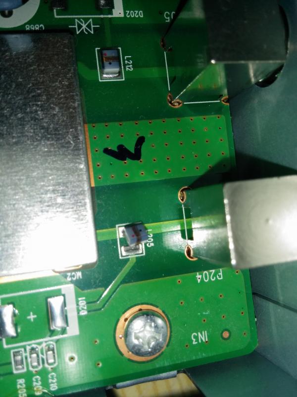

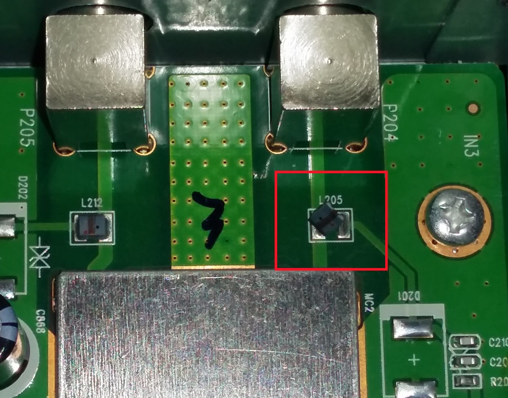

Ik heb net het toestel opengedraaid, en zie een spoel bij Tuner A die maar met één kant vast zit.
Het is spoel L205, kan me eventueel iemand zeggen wat waarde deze heeft? want ik denk dat ze gewoon is afgebroken bij montage.
Ik bijlage de foto van het tunergedeelte

  • Oplossing
Dit component was dus het probleem !
Maar de koperen plaatjes onder de SMD spoel was aan een kant gewoon niet aanwezig, vandaar dat deze nooit goed heeft vastgezeten, denk ik.
Na wat prutswerk (een wikkeling losgemaakt van de spoel, zodat deze te solderen viel), alles kunnen vastzetten en testen.
En beide ontvangers geven exact hetzelfde signaal aan,
Dus ik denk dat één wikkeling minder op deze spoel het verschil niet maakt.
Ik ben in ieder geval blij dat alles terug werkt
