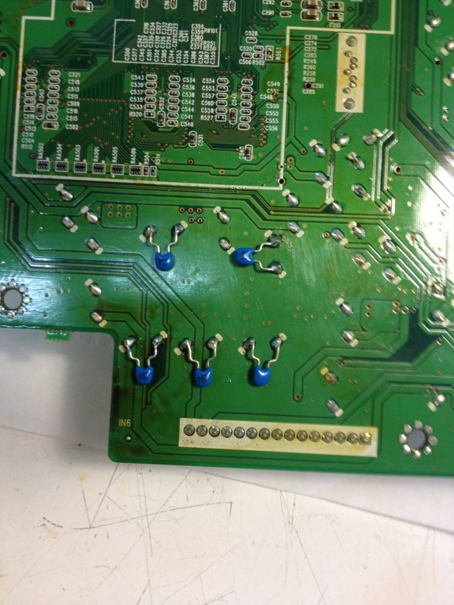

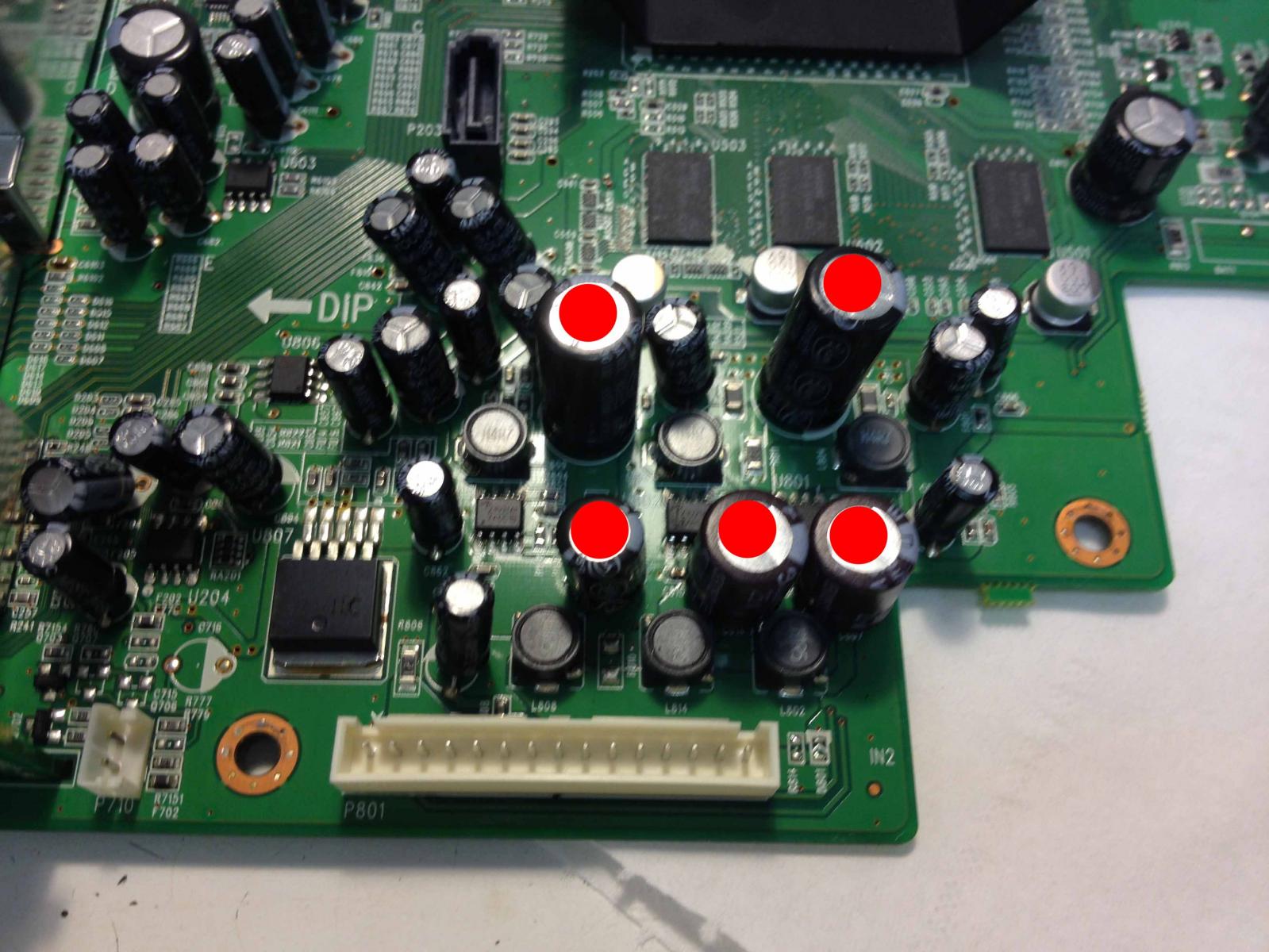

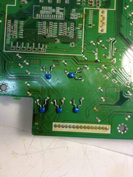

Hier een foto van de condensatoren die ik standaard vervang. Tevens soldeer ik aan de onderkant 100 nF ceramische condensatoren.
Helaas kan ik de nummers niet lezen van de foto die ik gemaakt heb. Ik heb ze wel rood gemaakt.

100 nf keramisch condensatoren hebben  volgens mij totaal geen invloed op de spanningspieken die op de elco zouden  komen te staan bij het snel uit en aan zetten van de ontvanger.
Vanaf 10 uf begint het pas te werken.(zelf zou ik 20 uf nemen.)

Het is een oude VU+DUO. revisie weet ik niet uit m'n hoofd. Ik heb de oude condenstoren nagemeten, en 3 waren er slecht, waarvan er een 1000μF was. Daarom is het een kleine moeite om deze 5 meteen te vervangen, om problemen in de toekomst te voorkomen. Enige soldeerkunst is wel vereist !
