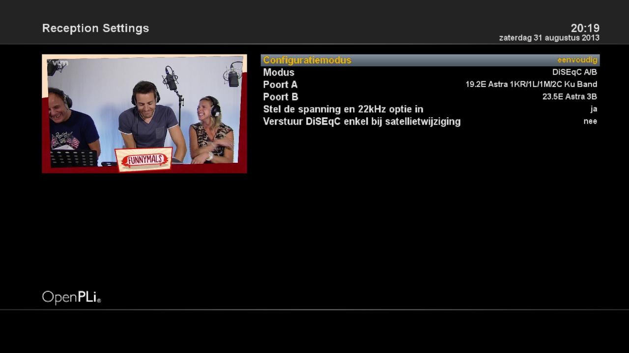

Ja die instelling had ik ook al gevonden in dit forum maar het werkt bij mij niet. Zal toch nog ergens iets fout hebben staan.

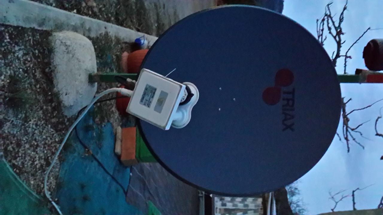

Misschien heb je iets aan de onderstaande foto die ik vanavond t.b.v. een andere topic hier in Spanje heb gemaakt.
Hierbij is de LNB voor 23.5 in de houder van de schotel geplaatst en die voor 19.2 zie je dus rechts.
In Nederland zal de LNB iets minder naar rechts gekanteld zijn.
aangepast door Jürgen

Als de 23.5 LNB in de houder van de schotel zit zou ik dat mooi zo laten zitten.
De 23.5 scherp afstellen, schotel vastzetten en daarna alleen nog de LNB even iets bijdraaien totdat de 19.2 ook beeld geeft.
Een voorbeeld zie je op de foto zoals in bericht #7 afgebeeld.
Jürgen, volgens mij heb je echt teveel gekanteld, maar misschien ligt dat aan de spaanse omgeving... (foto 90 linksom) :D
maar tov je lokatie is het skewen altijd een specifieke kwestie
kijk maar eens naar dishpointer op lokatie of vraag sprietje ;)
Inderdaad voor de Spaanse omgeving, ik heb op 23.5 circa 91% en voor 19.2 circa 89%.
Moet wel even bijvertellen dat de stalen paal waar de schotel aan bevestigd is iets uit het lood staat waardoor de kanteling iets meer is dan dat die paal wel in het lood zou staan.
Overigens is Satlex ook een prima site om de afstellingen te bepalen, zie link, het voorbeeld staat nu op Spanje Valencia  http://www.satlex.de/nl/azel_calc-params.html?satlo=23.5&user_satlo=&user_satlo_dir=E&location=39.46%2C-0.36&la=39.46&lo=-0.36&country_code=es&diam_w=75&diam_h=80
