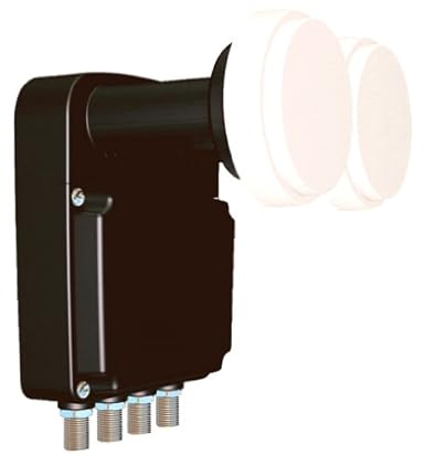

Geen Duo-LNB maar een MONOBLOCK  heb je nodig op je 80cm schotel bijv. een Inverto BLACK Pro - 4,3° Monoblock Quad LNB

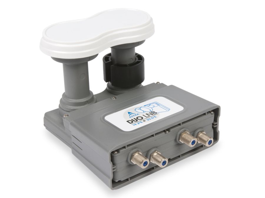

Je zegt namelijk zelf dat een duoblok(wat trouwens een toilet is :) ) voor de Nederlandse markt is en daarna zeg je dat je zelf een Duoblok op je schotel hebt, dan zal het dus nooit goed werken. Het heet een Duo-LNB 60 en is voor de Nederlandse markt door SES in samenwerking met CanalDigitaal uitgebracht en valt onder de groep monoblock. De al standaard bestaande monoblocks kun je op schotels van 80cm en groter plaatsen. http://nl.wikipedia.org/wiki/Duo_LNB_60
  • Like 1
Een lnb met dubbele kop heet in principe een monoblock. Deze was al ontwikkeld voor de combinatie Astra 19,2 en Hotbird 13. Later toen Astra naast de Astra 1 en 2 ook de Astra 3 op 23,5 oost in gebruik had genomen, heeft SES Astra monoblocks ontwikkeld voor de ontvangst van de Astra 19,2 en 23,5. Om ze herkenbaar te maken t.o.v. de andere monoblocks die al op de markt waren, noemde ze die geen monoblock maar duo-lnb. Die zijn ontwikkeld voor 80-85cm-schotels, zie de bijlage en voor 60cm-schotels.
Dit staat in Wikipedia
The Duo LNB is available in two versions - the original Duo LNB for dishes of 80 cm or 85 cm diameter and the Duo LNB II for dishes of 60 cm.
http://en.wikipedia.org/wiki/Duo_LNB
