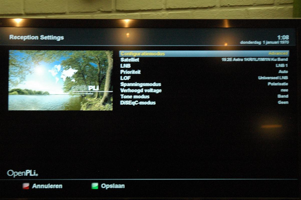

tuner configuratie gaan zoeken : ik zie dat beide tuners op 19.2 staan

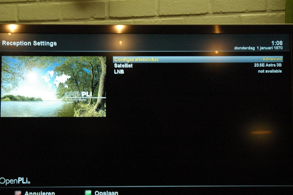

wanneer ik naar een andere satelliet wil gaan 23.5 bvb dan zegt hij : geen LNB (zie bijgevoegde foto's)

Ik begrijp dat je een duo lnb hebt?
Tunerconfiguratie is dan AB
Diseqc 1.0.
Lnb 1 op A zetten en Lnb 2 op B.
Vervolgens kan de zoektocht beginnen.
Fastscan zou ik in jouw geval doen.

ofwel kies ik voor standaard en dan heb ik de mogelijkheid om AB in te stellen voor beide tuners maar geen LNB keuzemogelijkheid
ofwel kies ik advanced en daar staat geen AB bij en dan kan ik LNB1 op A zetten en 2 op B
Geen van beide instellingen werkt...
