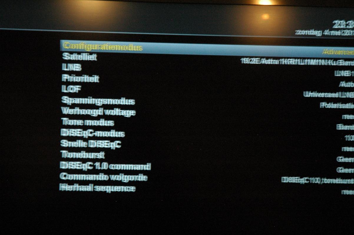

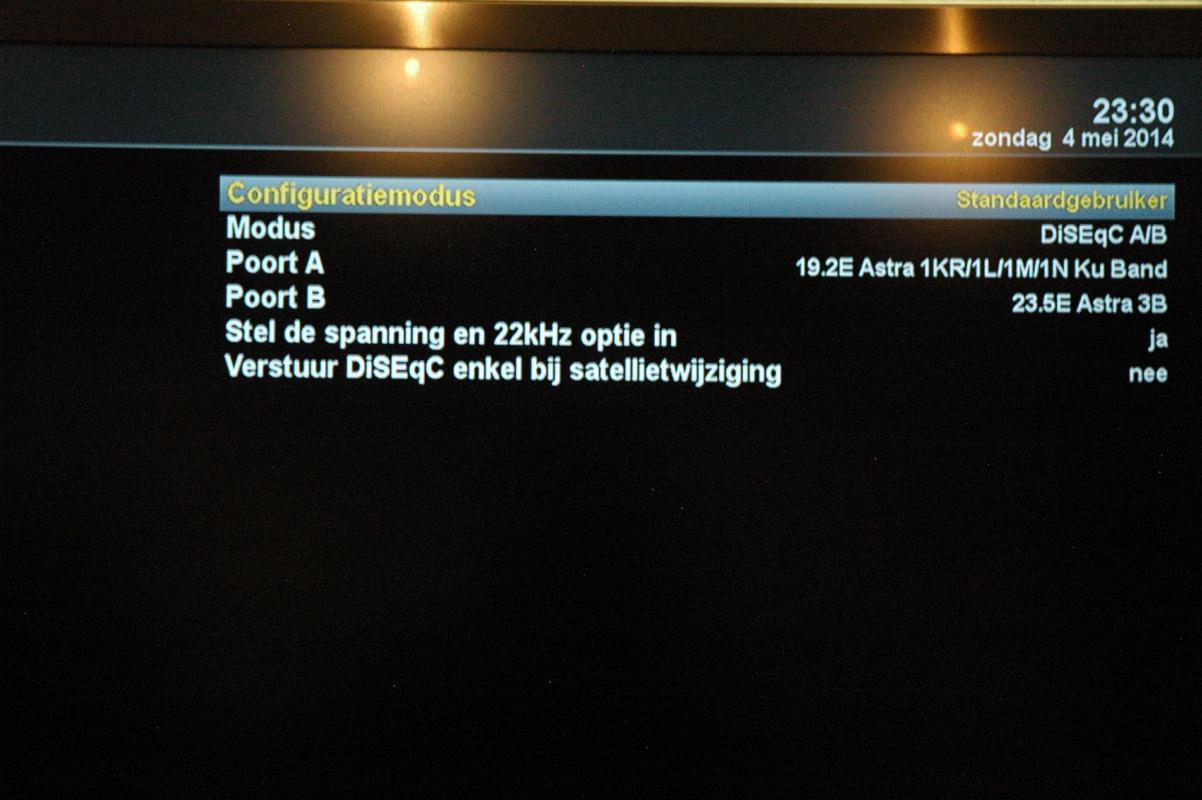

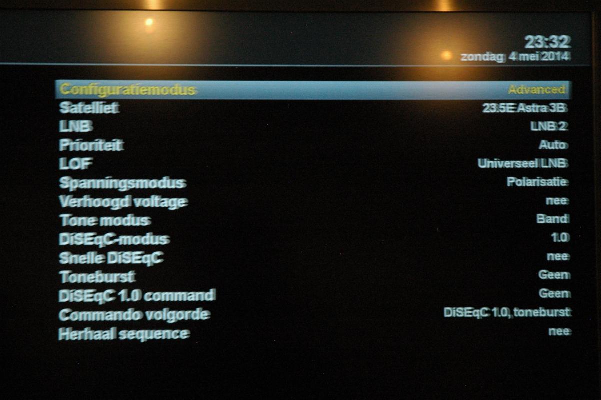

Ik heb wat foto's genomen van de keuzemogelijkheden.
Misschien kan iemand mij zeggen wat er verkeerd staat geconfigureerd.
Eerste foto: A/B op beide tuners
Tweede en derde foto tuners A en B elk op een LNB
