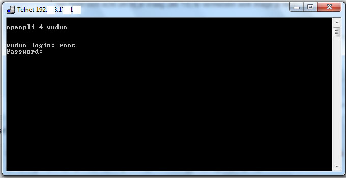

Ja,maar om een paswoord te veranderen,vraagt telnet wel eerst het oud paswoord,(bij mij in pli toch).Dus als je dit niet weet,dan denk ik,dat je problemen kan hebben om het paswoord te veranderen.
Als ik telnet op mijn windows opstart,dan typ ik root in,en daarna prompt het paswoord,en als je die niet weet,sta je daar.
Ps:als je telnet gebruikt in dcc2,vraagt hij ook het paswoord.
Maar misschien dat die plugin dat niet vraagt,maar wat heb je dan aan een beveiliging van je linux2 ontvanger?

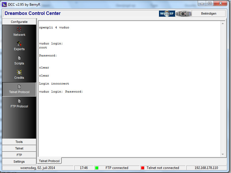

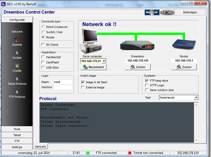

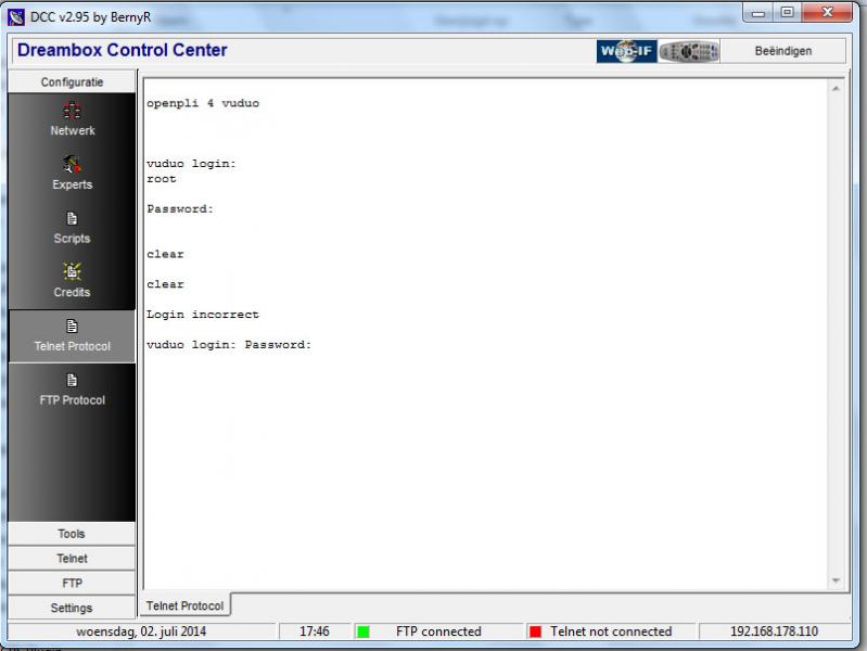

Ik loop tegen dit probleem aan:Telnet Connected
FTP Connected
Enigma2 not detected (Functionality limited) ???
Terwijl met dreamboxedit ik een melding krij dat passwrd en login fout zijn.

Ik heb hetzelfde ontelbare keren gehad met 2 DM800 boxen en nu ook een VU+ Solo2. Enige oplossing is herflashen . Je zal zien dan werkt het weer een paar dagen. Maar is geen oplossing. Je hebt dan een paar dagen tijd om een nieuw en ander paswoord in te stellen dan het standaard. Anders zal het na een tijd weer niet meer werken in Dreamboxedit. Bijkomend fenomeen kan zijn dat je geen updates meer kan doen en geen plugins meer kan downloaden. Reden is een bepaald Linus virus (de naam ontsnapt mij) dat eenvoudig je box toegang uitschakeld, ook al zit je achter een router. Heb hier maanden naar gezocht en toevallig ergens tegengekomen op een ander forum. Zoek het maar eens op. En je kan het vrij makkelijk opsporen in een VU+ map of je dat beestje hebt. Sindsdien (nu 6 maand) geen problemen meer gehad.
