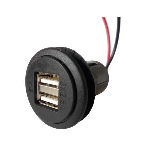

tegenwoordig heb je alles voor een usb aansluiting.
nu wil ik ook een aansluiting bij zetten naast mijn ene sigaretten 12 volt in de auto.
waar moet ik opletten o.a.en hoe moet je deze aansluiten?

Dat er een goede regulator en zekering in zit. Liefst met een 0,5A stroombegrenzer..
Op de USB staat 5 V 2x 2.5 A.
Dat wil zeggen dat de USB 2x 2.5 Ampère levert bij een spanning van 5 volt.
Een extra stroombegrenzer is dan overbodig, het apparaat kan gewoon niet meer leveren.
Wel even opletten met aansluiten, de rode draad is + en de zwarte draad is -
Als je de draden kan aansluiten bij de bedrading van je sigaretten aansteker is de USB al gezekerd.
Een extra zekering is dan overbodig.
