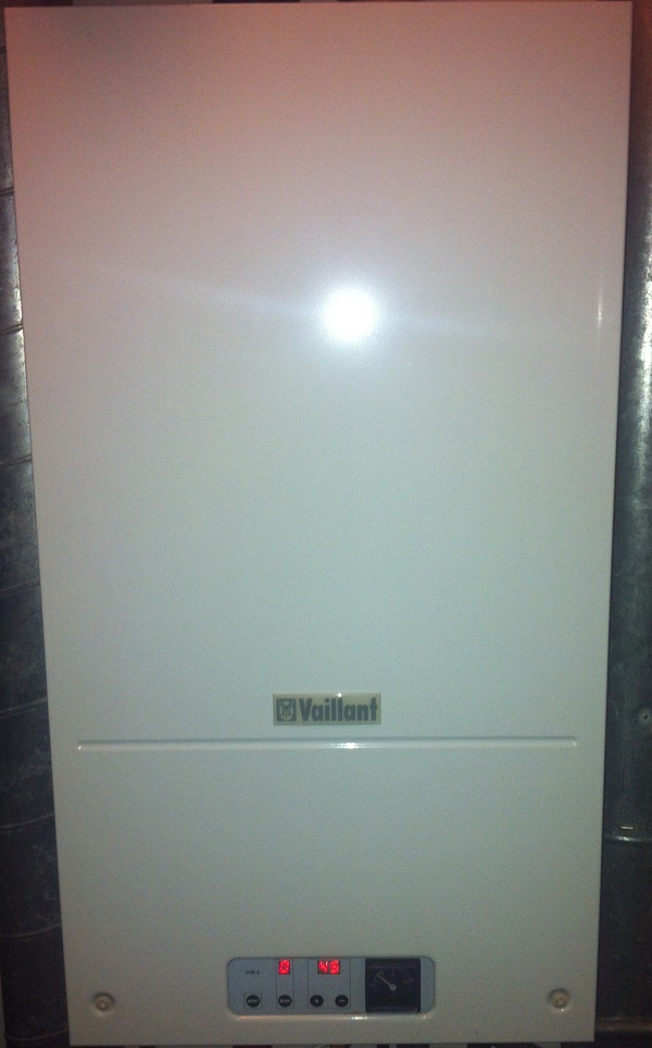

Vaillant VHR-C

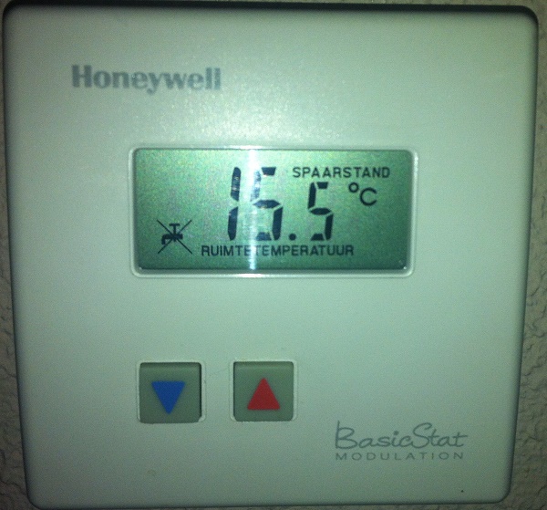

Ik kan mijn thermostaat niet lager dan 15,5 graden instellen zonder dat ik warmwater verlies. Dus bij 15,0 verschijnt al een kraantje waarop te zien is dat ik dan geen warmwater heb.
Is het mogelijk om dit ergens in te stellen dat ik bij temperaturen lager dan 15,5 nog steeds warmwater heb?
Als ik een weekje weg ben is het verstandig om de thermostaat op bijvoorbeeld 5,0 graden in te stellen als ik wil besparen. Of praten we hier over een te verwaarlozen besparing?
Op dit moment is het zo dat mijn ketel regelmatig in gebruik is omdat de temperatuur in mijn woning 's winters onder 15 graden daalt.
Dit ligt aan de thermostaat, en kun je volgens mijn weten niet instellen.
Ik had de zelfde thermostaat, en dezelfde klacht.
Heb wel een andere ketel (AWB)
Een andere thermostaat er op gezet, en nu kan de temperatuur zo laag ingesteld worden als ik zelf wil, zonder verlies van het warme water.

Volgens honeywell kan dat niet, zie de boventse alinea van de FAQ;
https://www.regelvisie.nl/pages/Woningen/FAQ/FAQBasicStat.html

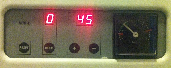

Kijk even op pagina 10 van de handleiding en controleer of d04 op 1
staat ingesteld (comfort), zie de bijlage.
20080205installatiehandleidinghrsolidevhrcoud0.pdf
