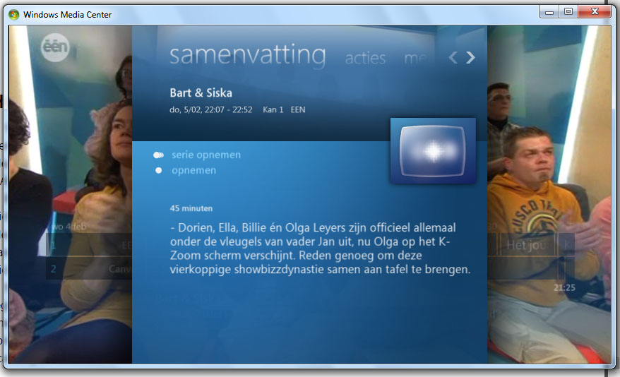

Na wat testen, werkt hij ook met windows media center, en wordt de epg keurig van het net gehaald, en kan je dus de ontvangen zenders de programma's opvragen en opnemen.

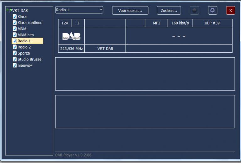

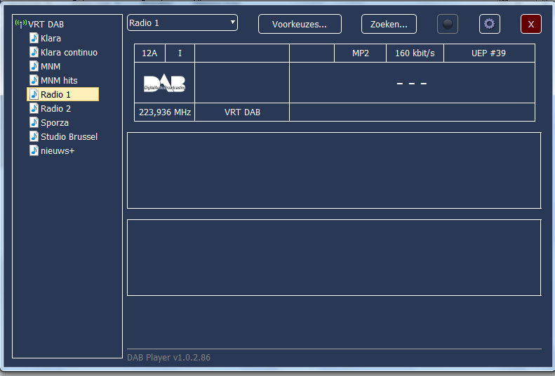

Ik heb het geïnstalleerd, zonder drivers, en vond de radio zenders.
Helaas moet ik het geluid erbij denken, en dat zie ik op het programma:
Vreemd. Misschien toch de driver die bij de DAB Player hoort gebruiken dan. Ik zou eerst Treiber1 proberen.

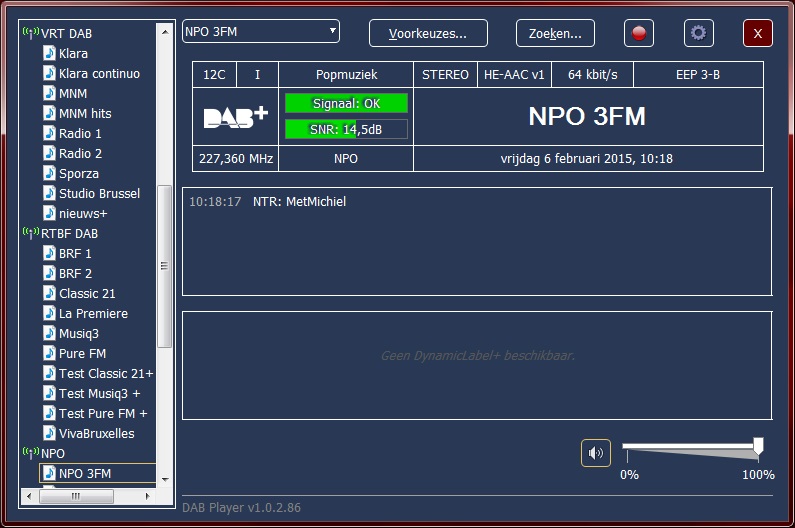

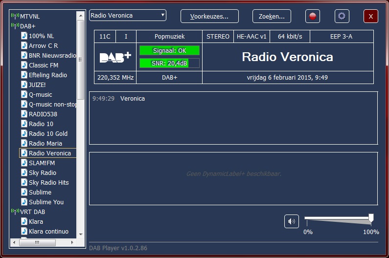

Ik heb mijn no-name Realtek RTL2832U+R820T stick eens aangesloten en exact hetzelfde hardware-ID:
USB\VID_0BDA&PID_2838&REV_0100&MI_00
USB\VID_0BDA&PID_2838&MI_00
Treiber1 werkte bij mij ook niet, Treiber2 wel, logisch temeer op het forum van dit programma staat dat die voor sticks met R820T chipset bedoeld is.
In een review op de site waar jij de stick (vermoedelijk) gekocht hebt lees ik dat er een RTL2832U Elonics E4000 chipset in zit, maar dit kan later door de fabrikant misschien wel veranderd zijn.

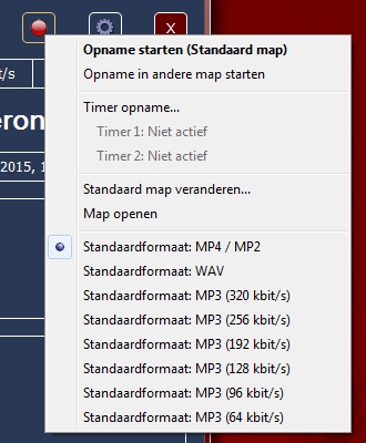

Voor opnameopties moet je eens met de rechtermuisknop klikken op de rode stip:
