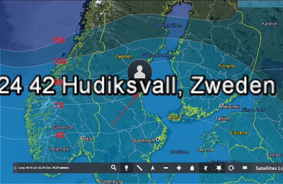

RowanF1 Geplaatst: 22 januari 2015 Geplaatst: 22 januari 2015 (aangepast) Voor het oosten wel. astra-1l_europe_ku_band_beam_M.jpg Astra 1L: https://sat.ses.com/webservice/images/7407051 De Astra 1M komt zelfs nog verder. Die kan zelfs Drs. IJzerbout nog ontvangen. astra-1m_europe_ku_band_wide_beam_M.jpg Astra 1M: https://sat.ses.com/webservice/images/7407663 Maar voor Zuid-Spanje en het zuiden van Scandinavië is het signaal flink afgenomen en het Noorden van Scandinavië heeft niks meer. astra-3b_europe_ku_band_wide_beam_M.jpg Astra 3B: https://sat.ses.com/webservice/images/7408887 Dus het is maar net hoe je het bekijkt. SES is niet heel erg accuraat met de Astra 3B kaart. In Hudiksvall (zo'n 300km boven Stockholm) is met een Triax TDS 88 de Astra 3B nog ruimschoots te ontvangen terwijl deze toch wordt aangegeven in het 120/150 gebied. Moet wel de gevoeligheid voor het weer erbij vermelden, maar dat is geen ramp. 22 januari 2015 aangepast door RowanF1 Gebruikt zijn TD78 tegenwoordig als wok.
Sprietje Geplaatst: 23 januari 2015 Auteur Geplaatst: 23 januari 2015 Beste RowanF1Tja, ik weet niet welke kaart van de footprint je gebruikt maar in Hudiksvall zit je net op de grens waarbij je met een 75cm-schotel toe kan (breed genomen). Dat is 85cm hoog.Ik heb de ingezoomde footprint van de Astra 3B van SES-Astra bijgevoegd.
Alex1970 Geplaatst: 23 januari 2015 Geplaatst: 23 januari 2015 Ik schreef ook dat het noorden van Scandinavië geen signaal meer had, om precies te zijn Lapland dus. Het klopt dat het Zuiden nagenoeg gelijk is gebleven, in het midden zal het wel iets afgenomen zijn. Footprint zag ik op Satbeams en bij SES zelf. Ik heb de ingezoomde footprint van de Astra 3B van SES-Astra bijgevoegd. Waar heb je dat mooie plaatje van? Dreambox DM920: 2x Triple tuner (2x DVB-S2X multistream + DVB-C/T2) OpenPLi 9 Xtrend ET10000: 1x DVB-S2, 2x DVB-C/T2, IPTV OpenPLi 9 VU+ Duo / Dreambox DM800 / TBS 5925 Channel Master 180cm offset: 39.0°E-37.6°W, Channel Master 120cm offset: 23.5°E-8°W SAB 97 schotel 45.1°E-60°E, 80cm vast: 28.2°E/23.5°E/19.2°E/13°E | DVB-T/DAB: VHFIII/UHF combi-antenne op zolder.
Sprietje Geplaatst: 23 januari 2015 Auteur Geplaatst: 23 januari 2015 Tja Alex, moet ik nu al mijn geheimen verklappen? Vooruit dan, hier: http://apps.ses.com/
RowanF1 Geplaatst: 23 januari 2015 Geplaatst: 23 januari 2015 Tja Alex, moet ik nu al mijn geheimen verklappen? Vooruit dan, hier: http://apps.ses.com/ Vandaar, duidelijker dan de afbeelding van SES op de website :-). Gebruikt zijn TD78 tegenwoordig als wok.

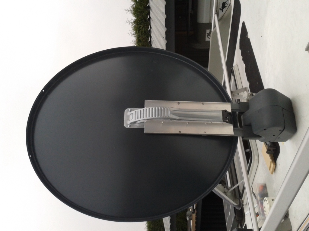

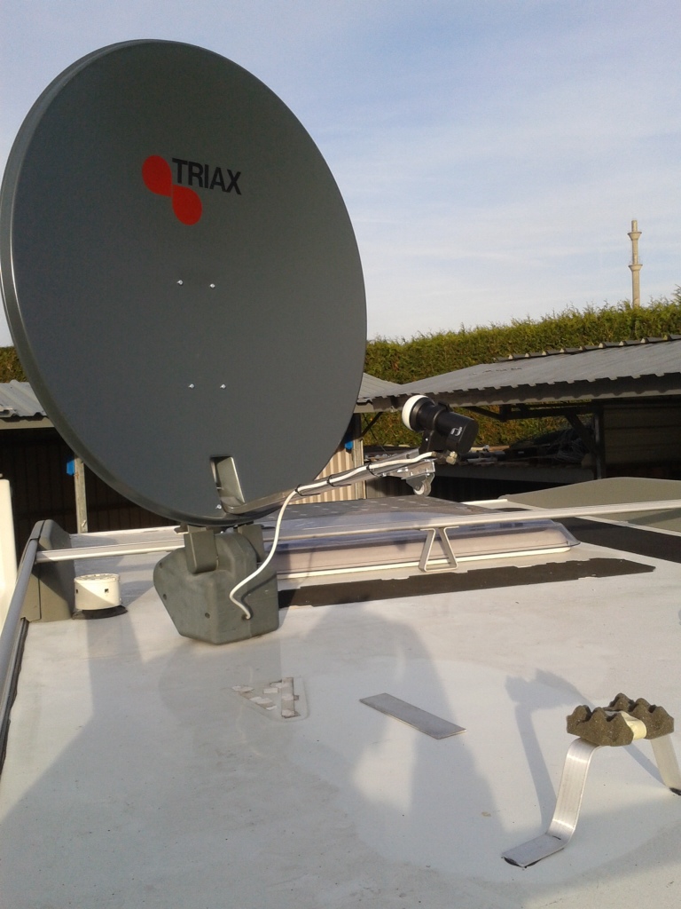

Sprietje Geplaatst: 3 februari 2015 Auteur Geplaatst: 3 februari 2015 Er bestaat een special forum voor mensen met campers. Daar wordt nu al flink geklaagd over de ontvangst van de Nederlandse zenders in de Algarven.Laten we voorop stellen dat die mensen met hun bescheiden tv-schermen niet zo nodig de zenders in HD willen ontvangen, maar ja, als je alleen de Astra 19,2 kunt ontvangen, dan mis je toch al flink wat zenders waaronder de meest populaire RTL8, Veronica, SBS 9 en Fox.Mensen die regelmatig met hun camper naar de Algarven gaan weten dat daar de ontvangst erg zwak is en gebruiken al de grootste camperschotels die er zijn van 85cm. Maar die 85cm wordt gemeten op de veel te rooskleurige hoogtemaat en dat klopt natuurlijk niet. Bij een offsetschotel moet je de breedte van de schotel meten en dan kom je maar op 78cm uit. En daarmee redt je het gewoon niet in de Algarven.Het gekerm is vooral begonnen toen op 12 jan. de laatste zenders die met DVB-S, QPSK werden uitgezonden zijn overgeschakeld naar DVB-S2, 8PSK. Toen werden ook die weer te zwak om daar te ontvangen.Er is iemand die het afgelopen jaar ook tegen te ontvangstproblemen in de Algarven op liep met zijn camperschotel en die heeft zijn schotelblad vervangen door het schotelblad van een Triax 88 van 85cm breed en 95cm hoog met daarop een Inverto Black Ultra.Het voordeel van een Triax is, dat de lnb-arm scharnierend aan de schotel is bevestigd en dat de arm dus gewoon ook samen met de schotel plat kan klappen. Bekijk de bijlage hoe hij dat gedaan heeft. De borging van de arm is natuurlijk verwijderd.Minder handige knutselaars zijn genoodzaakt een losse Triax 88 met hun camper mee te nemen. Op zich natuurlijk ook nog wel te doen want deze mensen blijven dikwijls toch wel een maand op dezelfde plaats staan maar ja dat allemaal vanwege de grillen van CanalDigitaal die goedkoper uit wil zijn aan transponderhuur.
Eduard07 Geplaatst: 3 februari 2015 Geplaatst: 3 februari 2015 (aangepast) De Triax88 met klaparm is natuurlijk in meerdere opzichten wel uitermate geschikt voor een camper. Vooral met een Inverto lnb erop. En niet duur. En als de camper weer langzaam richting noorden trekt, wordt eventueel grilliger weer mooi gecompenseerd door de regenreserve van deze schotel. De oplossing hierboven zal voor menige camper een goeie tip zijn. Vooral voor de Astra 3. 3 februari 2015 aangepast door Eduard07 Vu+ Duo2 + PLi 4.0 + Fuba DAA110 + Stab 120Vu+Solo2 + Fuba DAA 850 + multifeed met 2 twin Alps + 1 quattro Alps + 1 twin MTI + PLi 4.0
