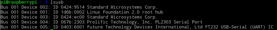

Eerst op je PI het commando lsusb en dan kun je het volgende ongeveer verwachten;
Dan pas je de file 10-local.rules in /etc/udev/rules.d aan (of je maakt hem nieuw aan).
Bij vendor en product zet jij jouw gegevens die je leest met lsusb.
ACTION=="add", ATTRS{idVendor}=="067b", ATTRS{idProduct}=="2303", SYMLINK+="my_pv"
ACTION=="add", ATTRS{idVendor}=="0403", ATTRS{idProduct}=="6001", SYMLINK+="my_p1"
De PI onthoudt dan altijd waar wat zit, ook na een reboot.

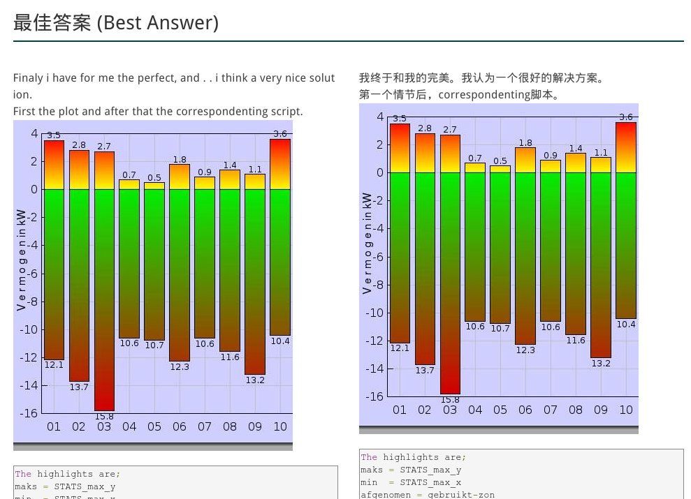

Onderstaand is van mijn hand... funny toch?
Het heeft ongeveer een half jaar geduurd voordat
het was overgewaaid van Stackoverflow naar een
of ander Chinese site.
