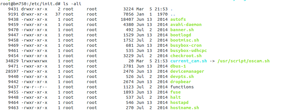

Weet niet of je ooit wel eens een telnet verbinding hebt opgezet met je box.
Om de cccam te starten die je gebruikt, moet er een script zijn die tijdens de init gestart gaat worden.
Dit script, of de verwijzing ernaar, zou moeten staan in de etc/inti.d folder (init deamon).
In het voorbeeld zie je dat er een link is naar usr/script/oscam.sh , maar bij jou zou dat dus CCcam_2.3.0_cam.sh  moeten of kunnen zijn.
Werk hier namelijk met een eigen gemaakt subscript voor oscam unstable vandaar.

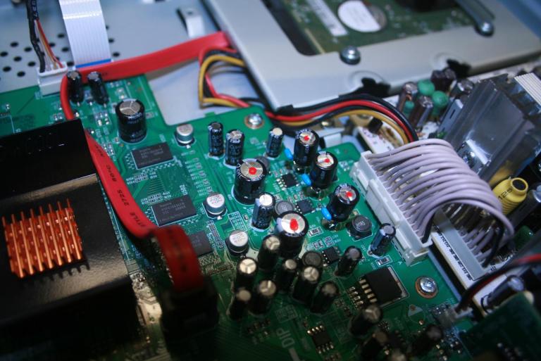

Geeft het vervangen van de condensatoren met rode stip een oplossing voor dit probleem?
Of is er wat anders aan de hand.

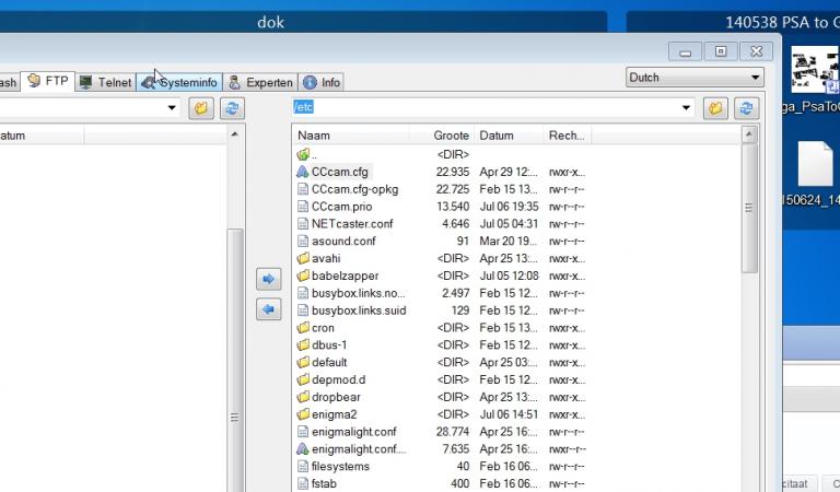

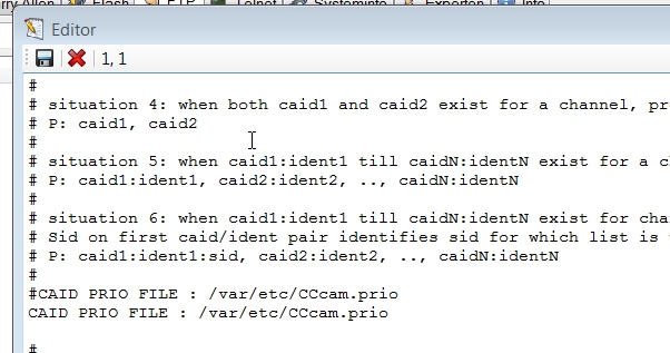

CCcam.prio aanmaken en I:0500 erin zetten en probleem is opgelost. Op sommige kanalen is de viaccess codering toegevoegd, en daar gaat cccam van in de stress.

de rode led issue heeft niets met CCcam te maken

theparasol was er heel duidelijk over in het CCcam subforum
je verliest daarmee telkens de broodnodige emm's ecm's en kunt de prio blijven editen

heb hier 2.3.0 met een simpele PRIO bijgevoegd en sindsdien geen problemen meer.
