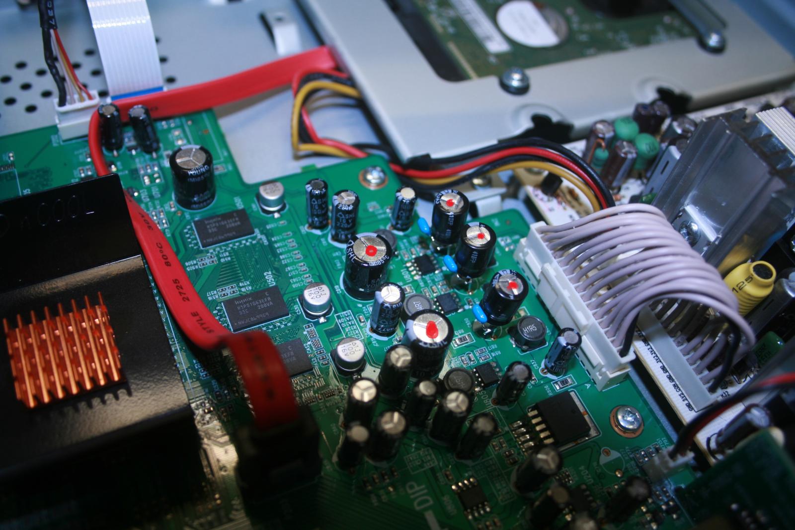

Moet de condensatoren zoals afgebeeld in bijlage sowieso vervangen worden?
Wie weet meer?

Slechte condensator  heeft invloed op de werking twin tuner van de Vu+Duo, spreek uit ervaring.
Kan het dan ook niet zijn dat ergens een slechte condensator invloed heeft op het werken van de kaartlezer, goede werking software?
Wie weet meer

Het is onzin van die slechte condensators. Die zijn enkel verdacht als ze aan de bovenkant een beetje "bol" komen te staan. Als je het echt wil weten: soldeer er 1 uit, zet hem op een regelbare voeding op de spanning die op de condensator staat. Geef dan TRAAG +/- 5 volt meer dan de toegelaten waarde en hou de stroom in het oog. Als hij echt slecht is, of van slechte kwaliteit, zal je de stroom na enkele seconden snel omhoog zien gaan (>100mA) . Stop dan onmiddelijk of hij is verloren en kan zelfs ontploffen. Ik heb er zo al veel gezien. :)

Ze kunnen bol staan inderdaad te grote lekstroom
Ze kunnen ook uitdrogen en bv de waarde 1000µF daalt naar 100µF en dat kan ook problemen geven voor de goede werking van de voedingskring, waardoor de rimpel van de gelijkspanning te groot wordt en problemen kan geven, garantie goede werking ontvanger.
Deze fout zit men uitwendig niet
