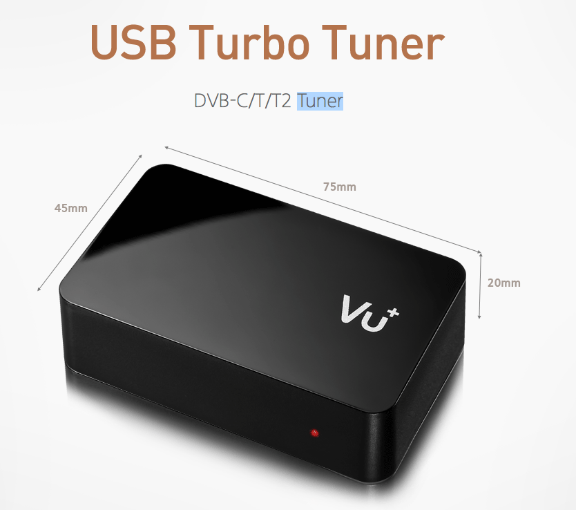

Zijn er mensen die ervaring hebben met deze usb tuner ? Werkt het net alsof het een ingebouwde tuner betreft ? Werkt oscam bijvoorbeeld i.c.m. deze tuner zodat het mogelijk is de smartcard van de kabelprovider te gebruiken ?
Fatfreddy
ligt eraan hoeveel tuners je al hebt...
maximaal 4 vtuners en dan een turbo en het gaat niet meer!
ligt er overigens ook aan welk image en dus USB-tuner support je hebt

of het 100% op Openpli zal werken durf ik niet zeggen wegens gebrek aan ervaring ermee
die USB drivers moeten ook geschikt zijn voor dat image en die kernel versie
vraag het liever bij de Openpli mannen nog eens na, of misschien meldt zich nog een developer hier.

als de drivers er zijn in het image wat je draait en je nog geen 4 tuners hebt zou dat gewoon moeten werken alsof het een interne tuner is. Dus ook oscam zou daar mee moeten samen werken, en opnemen zou ook geen probleem mogen zijn.
Maar zoals gezegd, als de usb drivers er zijn zou dat gewoon prima moeten werken.

Nog niemand inmiddels al praktijk ervaring met deze tuner?
Mij lijkt deze usb tuner ook zeer interessant als toevoeging op mijn Solo 2. Ik vind o.a. de constructie als los usb kasje een mooie oplossing. Dit lijkt mij veel gezonder voor de USB-poort van mijn VU+ i.p.v. vergelijkbare usb-stick achtige oplossingen.
Ik kan er echter nog maar weinig info over te vinden. Weet iemand bijv. hoe lang deze nu op de markt is?
Ik draai zelf VTI en als ik o.a. de laatste release notes van 8.2.2 lees dan was er een conflict met de HMP drivers die nu opgelost zijn. M.a.w. ik ga er van uit dat deze VU+ usb tuner nu zelfs standaard in VTI werkt.
Je kunt de plugin eens proberen, die staat er ivolgens mij bij  openatv standaard in, pli werkt niet met alle usb tuners

@alias ik heb niet helemaal begrepen waarvoor de door jouw aan geboden plugin is. Maar ik neem aan voor de Sundtek USB DVB-C tuner?
Gisteren heb ik de VU+ Turbo ontvangen. Ik draai zelf VTI 8.2.2. De Turbo wordt hier netjes automatisch in herkend als derde tuner(Tuner C). Tot nu toe werkt deze uitstekend in combinatie met Ziggo.

ter aanvulling van het bericht uit mei, de VU+ eigen devices worden natuurlijk ondersteund door het VTI image
het VU+ Turbo tunertje is een VU+ eigen product en drivers ervoor zijn in het image aanwezig

kassie is groot genoeg voor pluggable tuners te huisvesten. Zit daar een bordje in met een fixed tuner of passen daar pluggable tuners in, of is dat wishfull thinking?

kzou da niet weten...
wiz ze zijn misschien met de nieuwe Hybrid dvb-c-t-t2 als single tuner een beetje blijven zitten en hebben der een kastje en mobo voor gemaakt?
die plugable wil koopt natuurlijk de dual :huh:
Zat ik ook te denken..zou leuk zijn inderdaad! Maar bij nader inzien zeer onwaarschijnlijk, gezien de grootte van het kastje en de plaats van de connector. Daarnaast ook geen uitgang zoals een normale pluggable tuner.
