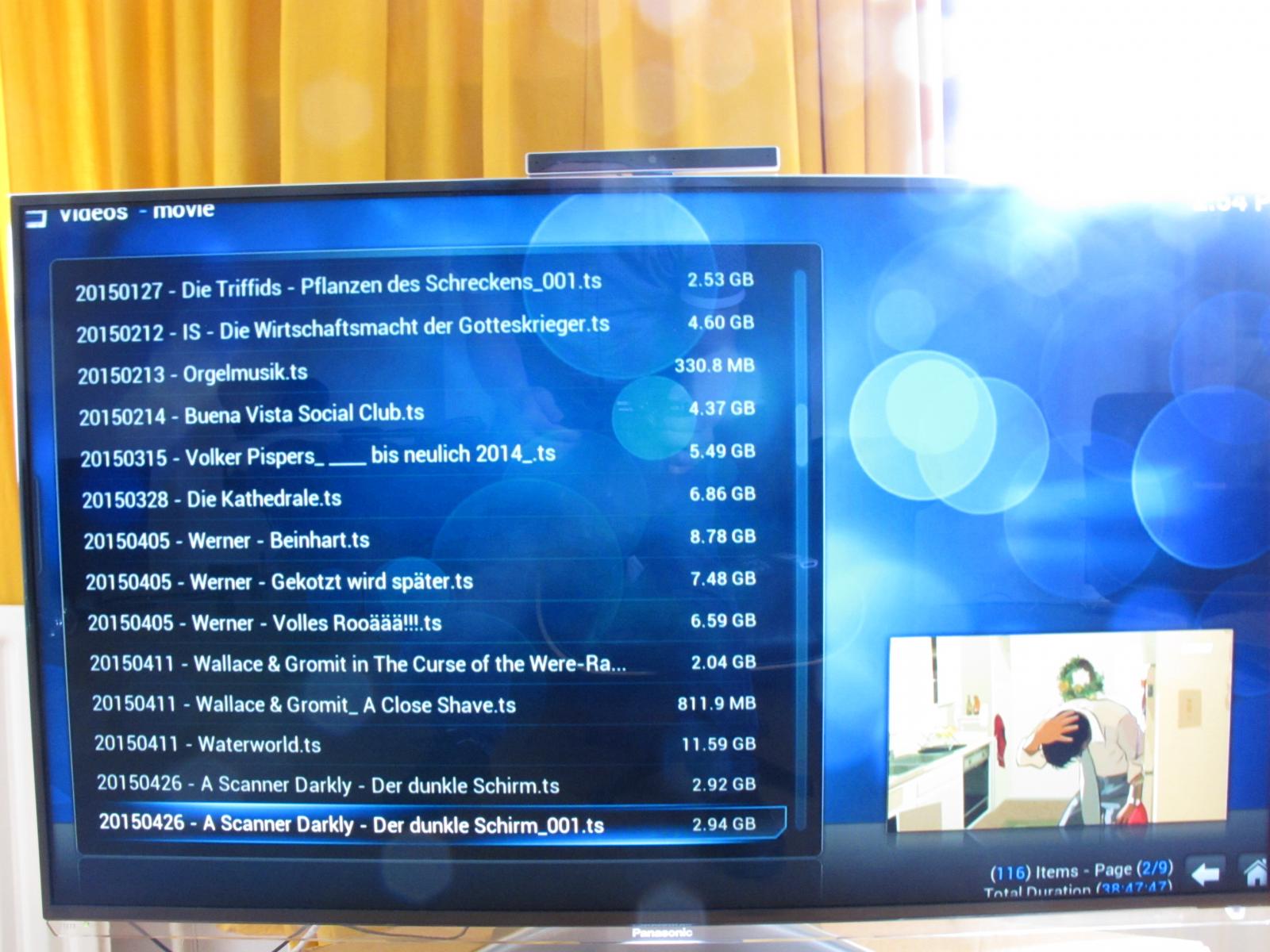

weet niet wat je precies zoekt
maar de beta versie van Kodi op VU+ Gotham daarit video's beter dan de oude mediaplayer
allemaal op VTI 8.2.x
andere streams instellen, heb ik ook al voor mekaar...

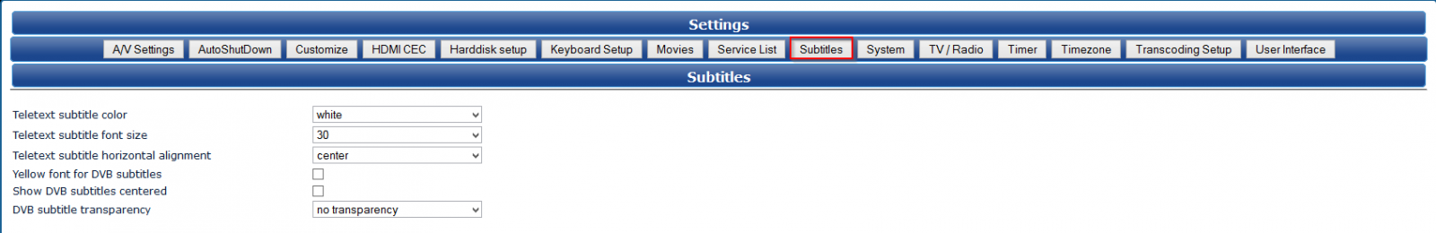

Dat weet ik, maar onder VTI staan die midden in beeld.
kan je dat met vti niet regelen?
met pli4 is dat geen probleem.

met vti ook niet:
in de openweb interface, settings:
Center op left of right zetten, net wat je zelf wil.
Maar goed, dat heeft natuurlijk niets te maken met kodi en diens media player...
