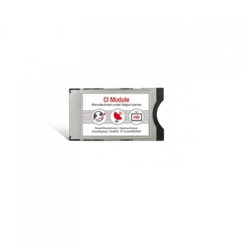

Experimentje aan het doen, wil nogmaals proberen Telenet kaarten werkend te krijgen in die ontvangers.

Eigenlijk een beetje raar idee.. De CI bevat gewoon andere firmware met bepaalde certificaten en natuurlijk een aantal extra cmd's die de '+' functies nodig hebben.. Kan me geen enkele reden bedenken waarom dat de CPU nu zo zwaar zou belasten. Qua verwerking blijft het een CI die een deel can de command's verwerkt en een deel wat middels data transfer van en nasr de STB gaat. Werkt ook in TV's met CI's en die draaienecht niet op 1300Mhz... Enige drawback die ik kan verzinnen is het interne geheugen, er wordt immers veel meer data verwerkt.
Ik dacht van snel even te experimenteren op de Ultimo die niet in de woonkamer staat. Zo heeft het vrouwtje er geen last van. Vrouwtje moet dus maar eens wat anders gaan doen :P
Vond het trouwens meteen niet terug in de update's. Had ook al op de site van Vu+ zelf gezien.
(De Duo2 koppelt de kaart blijkbaar al, maar daar zit dan weer geen DVB-C tuner in. Nog wat over te bouwen dus :-))
