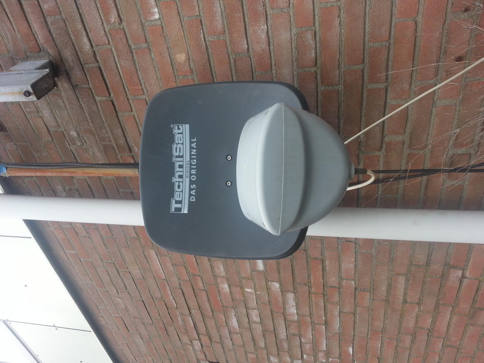

mebo, dit gaat zeker niet lukken. Jou afbeelding is geen Multytenne.
Kan de @mebo-oplossing dan bij de multytenne per se niet?
Ik zie twee U-profielen, die in elkaar steken. Als die een beetje buigen, zou het wellicht op de door @mebo getekende manier kunnen.
Als die niet buigen, kan van het binnenste U-profiel 'e'en poot naar buiten gebracht worden, en heb je binnenin (aan de andere kant van de U) veel opvulringen nodig. Het verdient niet de schoonheidsprijs en het zal wellicht ook niet de stabiliteitsprijs verdienen, maar het zou wel moeten kunnen?
Zijn er mensen die uit ervaring met hun schotel kunnen zeggen, dat je op deze manier stabiel de goede schuinte krijgt?
Het heeft een hoop froebel-gehalte, maar goed, @san moet maar kijken wat hij wil proberen.

Sorry duurde wat langer op de een of andere manier krijg je geen bestand kiezen, bijlage toevoegen knop vanaf een mobiel.
PIONEER DBR-S110NL (BNP1354-D)
4x LNB Alps Universele LNB - 4x Way DISEqC Switch
Triax 78cm 4x LNB Astra1 Astra2 -Astra3 & Hotbird Dreambox 800 & Dreambox 800se Zgemma H.2H openpli.

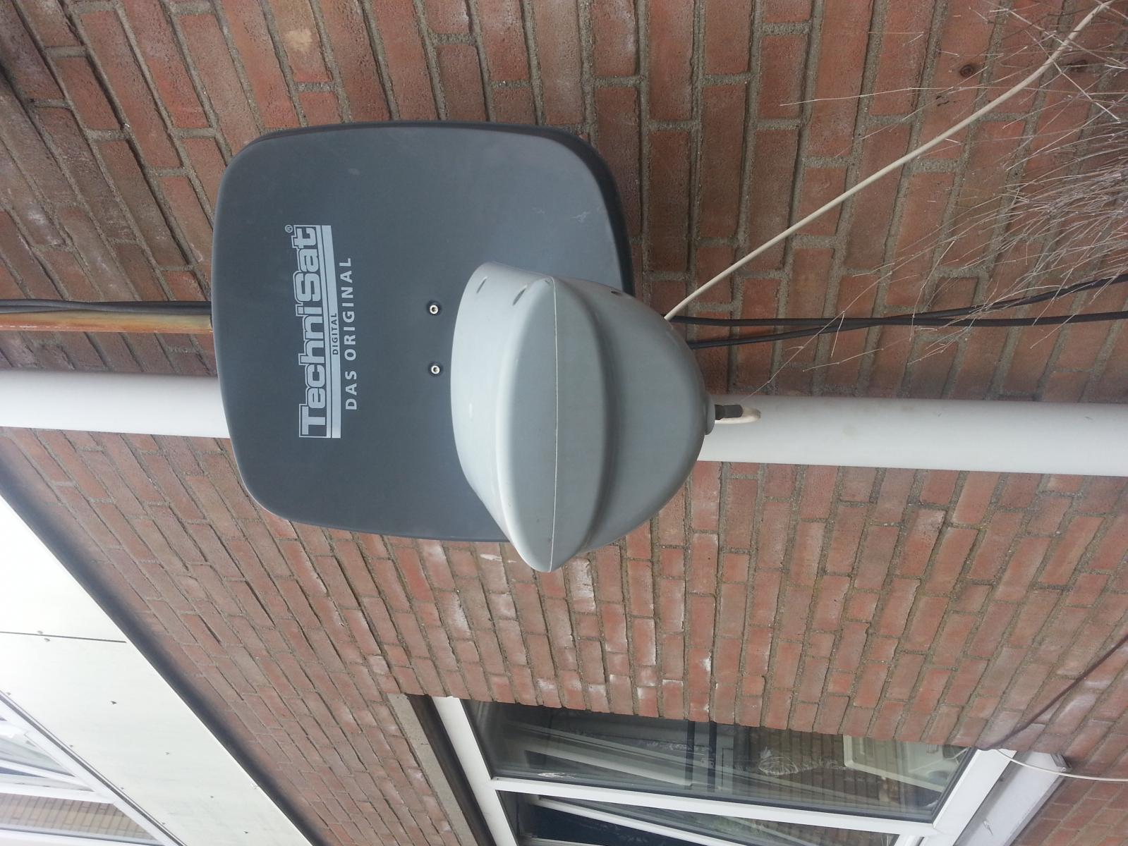

Tja, ik heb het nagemeten maar die schotel staat helemaal geen 3,5 graden scheef opgesteld, zelfs geen 0,2 graad. Het is dus niet verwonderlijk dat je de Hotbird nog niet goed ontvangt.
Klopt maar dat stond die eerder heel even wel maar zoals je misschien gelezen hebt in een eerder bericht waren na 3x de schotel bij stellen de aluminium tapenten al dol.
Dus moest vlak voor sluitingstijd snel boutjes halen en voor het donkee nog de schotel weer ophangen.
Alles bij elkaar is de schotel gewoon niet geschikt om thuis te kijken o.a discovery 19.2 valt al weg bij een druppel regel heb het dus een beetje op gegeven eerlijk gezegd.

Nou san , is allemaal goed gemeend hoor , ook van Sprietje. Enkel zeg je in de topic titel dat je de 13°E zwak ontvangt . Daarom hebben wij jou het advies gegeven om de schotel een viertal graden te laten kantelen naar rechts. Als je echt niet aan die lange buis wil komen die daar al jaren staat , geen probleem daar heb ik begrip voor.
Waarom probeer je gewoon niet even wat ik eerder heb gepost. Voor jou gemak vervang die stukjes lood gewoon door een houten spie of als het kan door de helft van een wasknijper in hout. Is toch geen grote moeite en is in een kwartiertje gedaan.
Gebruik twee houten spieën of de helften van een houten wasknijper. Los de onderste beugel , pas op dat de bovenste goed vast blijft zodat je de richting naar 19,2E niet verliest , sla voorzichtig één  aan de linkerzijde tussen de beugel en de pijp. Goed vastdraaien. Nu de bovenste beugel lossen en het tweede stukje spie of wasknijper plaats je tussen beugel en pijp nu aan de rechterkant. Alles goed aanspannen en normaal staat je schotel nu onder een helling van +/- 4 graden.
Deze methode heb ik in het verleden reeds meerdere malen toegepast en werkt effectief.
