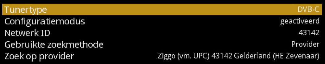

Als je de cables.xml vervangt en je had bij de vorige versie de eerste (of enige provider) ingesteld staan dan wordt bij de nieuwe cables.xml ook de eerste ingesteld. Ik heb niet alleen Ziggo in mijn cables.xml gezet maar veel en veel meer providers. Ze staan op alfabetische volgorde, dus Caiway staat als eerste.

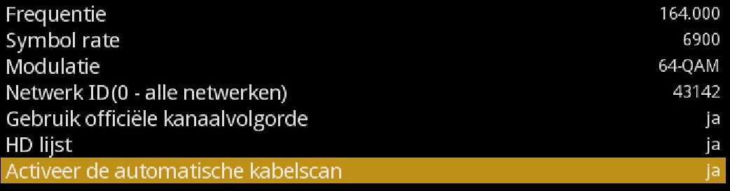

Ga naar Tunerinstellingen, stel bij Netwerk ID 43142 in en bij Zoeken op provider blader je net zo lang links tot je 'Ziggo (vm. UPC) 43142 Gelderland (HE Zevenaar)' hebt staan. Dan heb je de voor jouw juiste provider ingesteld.
In het kabelscan verhaal stond de uitgangspositie nog op 164 MHz, de SR rate op 6900 en de provider ID op 05555.
Dat was wat je zelf het laatst had gebruikt, voor jouw provider/netwerk ook juist, je kan ook Netwerk ID 43142 gebruiken:

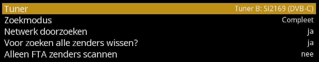

Dus maar gescanned en zoals gebruikelijk helemaal niets, "Suchlauf fehlgeschlagen!"
Ik wist niet helemaal wat je bedoelde met Zevenaar (ik woon in hartje Nijmegen) dus maar eens die xml lijst bekeken. Daar vond ik voor mijn woonplaats heel iets anders, namelijk     3900     QAM64   6875    304
Dus heb ik die gegevens maar in de Kabelscan opdracht verwerkt, (dus ook 304 MHz in plaats van 164) met als gevolg: "Suchlauf fehlgeschlagen!"
Dan nog maar eens 43142 in plaast van 05555 gezet, en dan krijg ik heel verrassend: "Suchlauf fehlgeschlagen!"
... een beetje ten einde raad mag je wel zeggen!
Dat zijn de instellingen voor Glashart Media, een glasvezelprovider. Dus niet Ziggo.

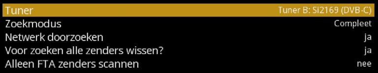

Maar je kabelscan leverde niks op schreef je, dus probeer nu eens een Handmatige scan.
Ga hiervoor naar Menu>Instellingen>Zenders zoeken>Handmatig zoeken
Stel bij 'Zoekmodus' in 'Compleet', 'Netwerk doorzoeken' op 'Ja' zodat ev. nog onbekende frequenties wellicht ook gevonden worden en 'Voor zoeken zenders wissen?' ook op 'Ja' zodat ev. verkeerd ingescande zenders opgeruimd worden.
Druk dan op groen en hopelijk heb je dan wel een goed resultaat.
