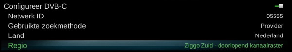

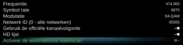

Met een kabelscan heb je in principe geen cables.xml nodig.
Netwerk ID 43203 zou wellicht ook werken in Maastricht.
Gebruik 04444 als je alleen de ongecodeerde zenders uit het Kabel-TV pakket wilt.
De cables.xml is wel handig als je kanalen handmatig wilt scannen, je box heeft dan meteen de juiste parameters heeft met de zoekmethode 'Vooraf ingestelde transponder' en hoef je die niet steeds te veranderen in 'Gebruikergedefinieerde transponder' en eventueel de juiste parameters in te vullen.
Van Ziggo Zuid heb ik nog geen nieuwe gegevens, dus weet ik niet welke kanaalindeling klopt.
Met een kabelscan worden in principe alle van belang zijnde kanalen ingescand, maar als je wilt kijken of er nog frequenties ontbreken kan je een handmatige scan doen met in de tunerinstellingen Ziggo Zuid - volledig kanaalraster:
Maar mocht daar ook al omgeschakeld zijn op een nieuwe kanaalindeling (het zoekresultaat zal tegenvallen dan denk ik), probeer dan 'Ziggo - doorlopend kanaalraster' (zonder regio toevoeging dus) eens.
Je mag me ook van alle scans de lamedb sturen, dan vergelijk ik ze wel voor het updaten van cables.xml (indien nodig).
Als de cables.xml klopt kan je de regio op de juiste zetten zonder 'doorlopend kanaalraster' omdat alle in ebruik zijnde frequenties dan in de normale lijst staan.
