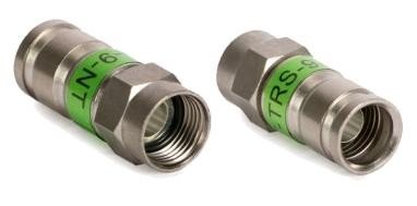

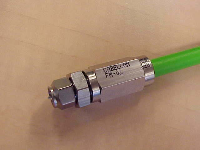

Zelf zou ik er minimaal een ptc (de bovenste) connector op zetten maar een ppc(de onderste) is ook erg goed, deze laten niet zomaar los je moet ze er wel afknippen als je ze los wilt hebben. En nee, ik ben geen verkoper.

I concur! Gebruik deze zelf ook voor al mijn kabels. Tip: verwarm de groene kabel kortstondig met een aansteker in de blauwe vlam. Kabel glijdt dan probleemloos in de plug...

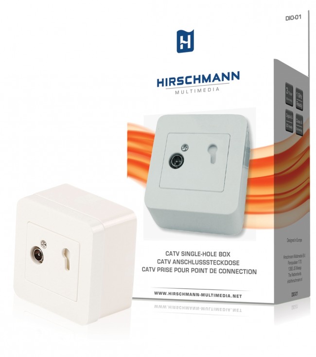

Is een aansluitkastje niet een veel beter idee?
Inderdaad AOP er op zetten.

Dan heb je meteen galvanische scheiding.

Hoe realiseer je dan je galvanische scheiding?
Eerst dat kastje en daarachter kan je splitsen met een versterker! Wat jij wil is verkeerde zuinigheid.
NEO_X beseft niet wat er kan gebeuren als er geen galvanische scheiding zit in de kabelaanvoer.
Er hoeft maar een keer de bliksem 100 of 200 meter verderop in de grond te slaan en bij jou vliegt de aardlekschakelaar er uit. Leuk als je niet thuis bent. Heel je huis zonder stroom, koelkast en diepvries uit en ook nog grote kans dat alle AV-apparatuur die op de kabel is aangesloten kapot is.
