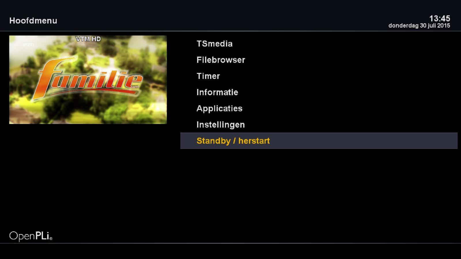

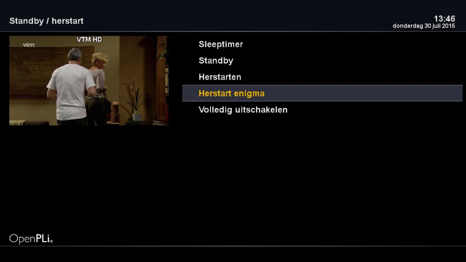

menu-standby/herstart-herstart enigma. ;)
post-66958-0-69448800-1438256924_thumb.jpg post-66958-0-97303400-1438256933_thumb.jpg
en wat bedoel je met "afleggen van het toestel" ?
ik hoop dat je niet bedoelt via de schakelaar achteraan.
