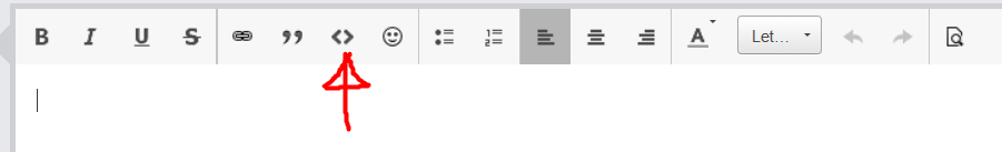

indien het niet lukt => plaats altijd even je eigen server en client bestanden in <> code ( edit opties tussen quote en :) )
aangepast door Tonskidutch
afbeelding edit opties
