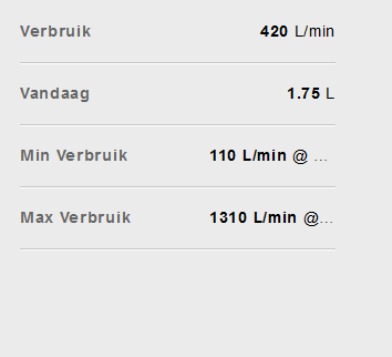

Bovenstaande is natuurlijk niet van belang maar vanwege storingen en een tikkeltje vreemde waarden die mijn watermeter nu aangeeft ga je daar wel aan denken.
Hier heb ik gewoon een Sensus watermeter van Vitens en de leidingen in mijn woning zijn 15mm terwijl een kraan uitgang, in de meeste gevallen 10mm is, dus geen overmatige zaken.
Verder heb ik geen zwembad, werk ik niet bij de brandweer en vul ik geen watertanks voor landbouwbedrijven en heb ik geen vijver mer stromende beek in de tuin.
Mijn watermeter geeft iets aan wat geheel niet klopt, volgens mij dan, maar die moet even wennen aan alles wat er op de 868Mhz werkt, is bedraad aangesloten op mijn energylink.

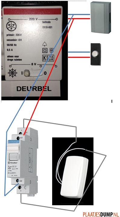

Aangezien ik al enkele dingen had verandert ben ik gelijk maar verder gegaan en heb de deurbel ook aangepast, ik had het zo.
aangepast door catw
En nu, na de aanpassing waarvan ik de gegevens niet mag vrij geven, heb ik het zo.

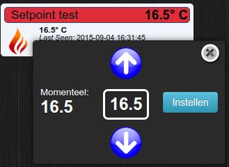

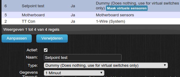

Voor mij het belangrijkste krijg ik nog niet spits, "de thermostaat"
je kunt in Domoticz, als ik het goed begrijp, een dummy aanmaken welke dient als
setpoint als thermostaat zodat je de gewenste temperatuur kunt instellen.
Dat ziet er zo uit;
Dit setpoint kun je vergelijken met de werkelijke temperatuur en zo bv de ketel inschakelen.
Alleen werkt dat niet.

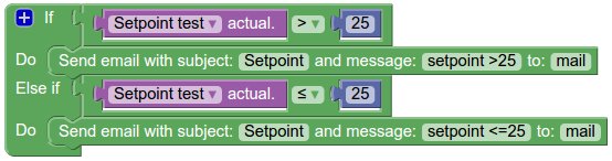

Om uit te zoeken wat er nu fout gaat heb ik een eenvoudige event geschreven die bij
een bepaalde verstelling een mailtje stuurt, zelfs dat werkt niet.
Event is;

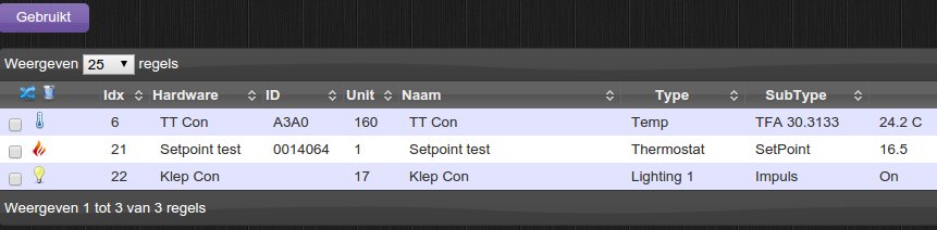

Kan iemand hier iets zinnigs over zeggen? Het is tenslotte de basis tot slagen van het
succes. Hier volgen nog enkele screenshots welke hebben geleid tot het setpoint.
Hardware;
Apparaten;
Overige;

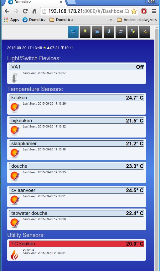

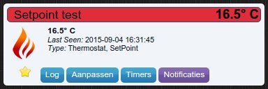

Oke, ik heb blockly losgelaten en ben overgegaan op lua-script.
Inmiddels worden 6 DS18B20 voelers uitgelezen en verschijnen netjes op het dashboard.
Voorts een dummy thermostaat aangemaakt op een setpoint in te stellen die vervolgens
een uitgang op de RPI schakelt.
Middels het lua script werkt dat voortreffelijk hoewel het nog niet online is, ik heb nog geen
bedrading gelegd naar mijn thermische motoren.
Voorts ben ik uit het probleem van mijn vloerverwarming. Het plan was om een mengregeling
voor de woonkamer (met dure pomp) te plaatsen. Dit ga ik eenvoudig oplossen met een
vloer-temperatuur-opnemer. (dat ik daar niet eerder op ben gekomen... :) ).

Maar goed, hier de voorlopige resultaten;
En hier het stukje script;
