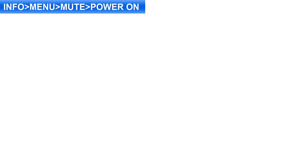

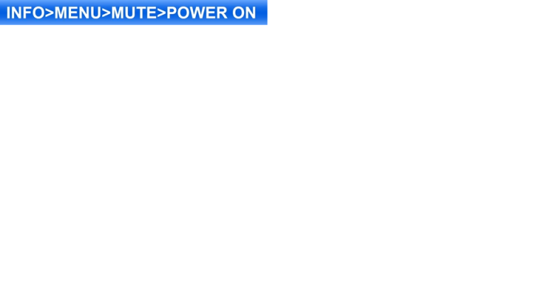

zet je tv aan en probeer dit eens
kijk of je daar ergens wat ziet staan voor je land code anders in te stellen
en druk deze combinatie eens

Helaas, dit werkt niet.
die heeft dam misschien een andere combinatie
geef je type nr eens
