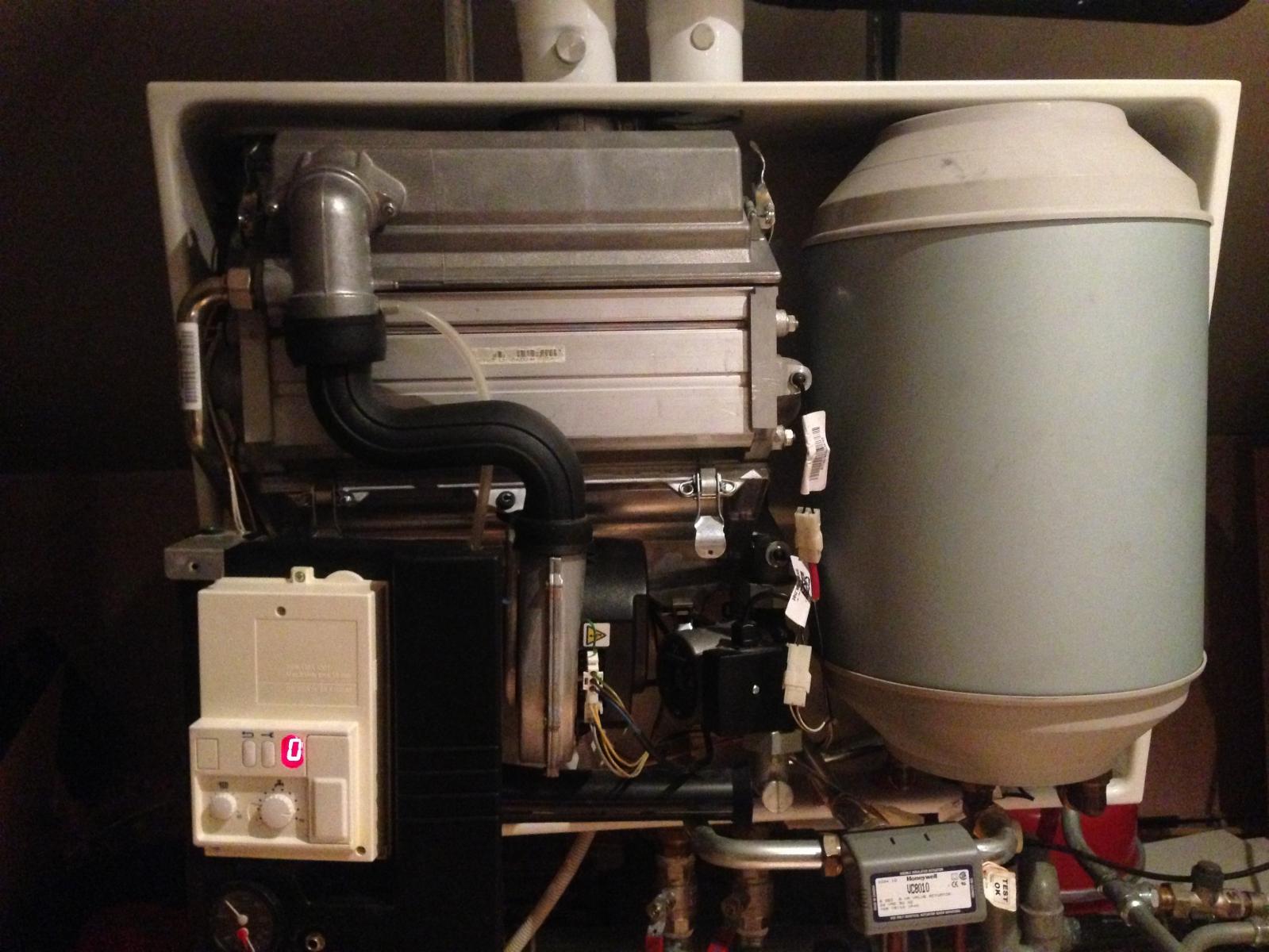

Kan momenteel de papieren niet vinden en overweeg de aanschaf van een Nefit Easy thermostaat.
Uiteraard wil ik graag weten of dat met mijn ketel gaat werken.

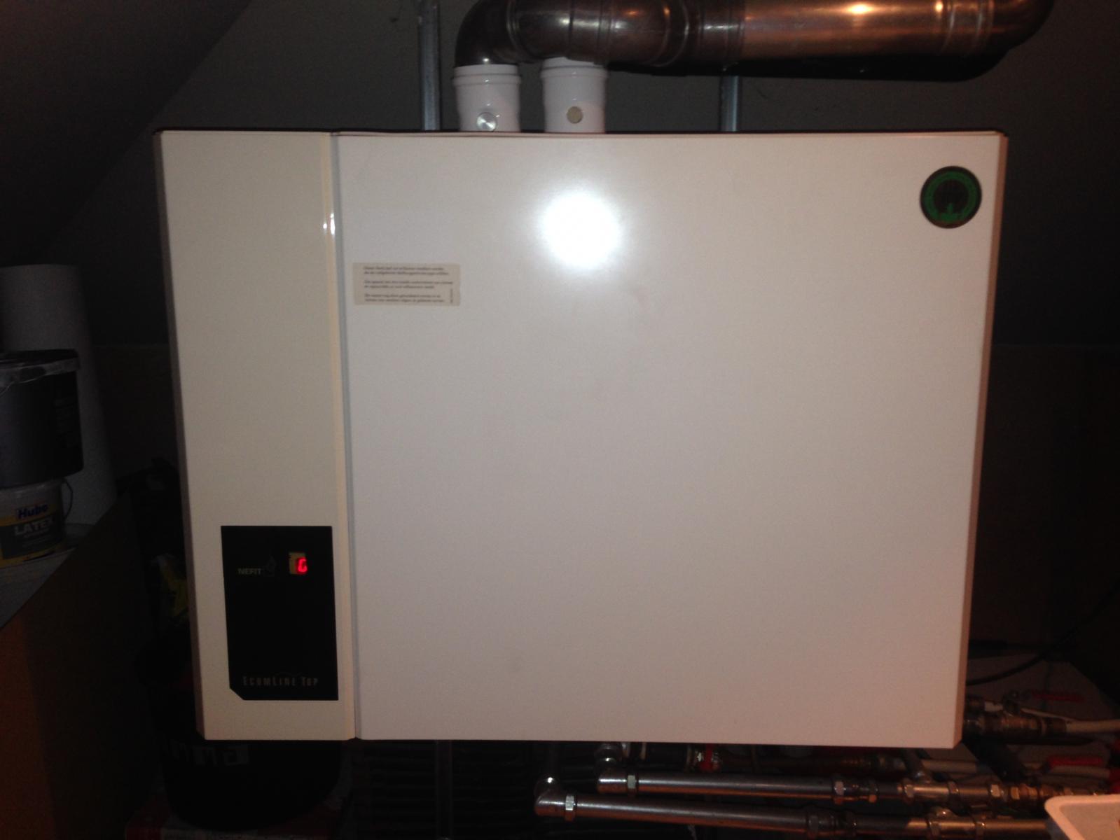

Technisch lijkt het een ecomline classic HR XXX, maar op de kap (zwarte gedeelte) staat Ecomline TOP ?!?

Op de foto is een ecomline classic te zien.

De witte elektro kast even naar buiten draaien, en op het type plaatje links er achter kijken. Daar staat welke het is.

Ecomline Top C32 H
Ik ga maar even bellen met Nefit.
  • Beheerder
Volgens Nefit gaat het werken met een easy connect adapter.
