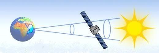

Sun outage is het moment dat de zon precies achter de satelliet staat. Dat komt twee maal per jaar voor, in het voorjaar en in de herfst. Over drie weken is het weer zo ver. Rond 12 oktober kunnen veel mensen hier weer hun voordeel mee doen als het weer mee zit. De zon moet op het juiste tijdstip even schijnen.

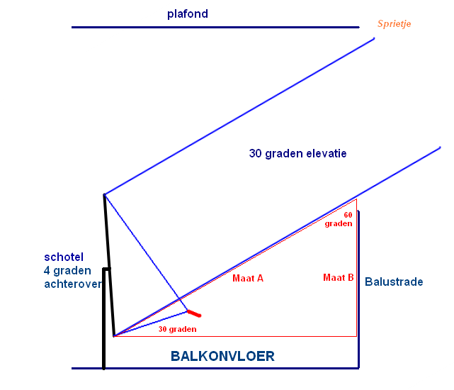

Er moet een schotel op het balkon geplaatst worden van een flatgebouw.
M.b.v. Dishpointer kun je al heel aardig zien of de schotel wel vrij zicht op de satelliet heeft maar een paar zaken blijven onduidelijk als je de schotel niet buiten het balkon wilt plaatsen maar op het balkon.
- Staat de schotel hoog genoeg zodat de signalen over de balustrade heen gaan?
- Zorgt het balkon van de bovenburen er niet voor dat de schotel niet alle signalen ontvangt?
-Heb je een gebouw in de richting van de satelliet staan, is het gebouw dan niet te hoog zodat de signalen belemmerd worden?

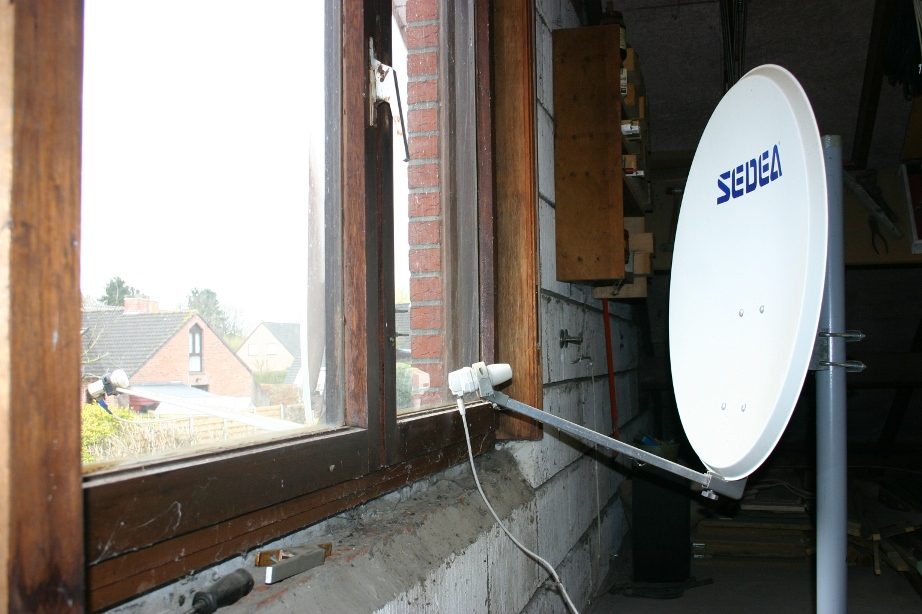

-Iemand mag aan de buitenzijde van zijn huis geen schotel plaatsen en moet hem noodgedwongen binnen achter glas plaatsen.

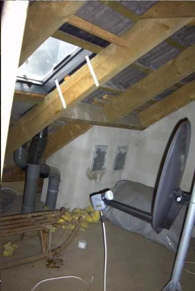

Dat kan bijv. zijn op zolder waarbij de signalen door een dakraam gaan. Je moet dan wel weten waar je de schotel precies moet wegzetten zodat alle signalen van de satelliet goed op de schotel vallen.
Het kan bijv. ook zijn dat de schotel achter een verticaal vensterraam geplaatst gaat worden. Ook dan wil je graag weten waar de schotel dan precies moet staan zodat je en zo goed mogelijke ontvangst hebt van de satelliet.

Ja, sun outage heeft ook een nadelig effect op de ontvangst van de satelliet waar de zon achter door schuift.
Daar wil ik het deze keer niet over hebben. Ik wil het nu hebben over welk voordeel je tijdens de sun outage kunt hebben om te kijken of je een ongehinderde ontvangst van de satellietsignalen hebt.

Voor Nederland is voor zaterdag, zondag en maandag zeer zonnig weer voorspelt, een ideale gelegenheid dus om de controleren of de bomen niet de hoog zijn gegroeid en om te controleren dat de schotel wel op de juiste plek hangt. Ideaal dus als de schotel achter een zolderraam of vensterraam staat of onder een overstekend balkon of dakoverstek.
