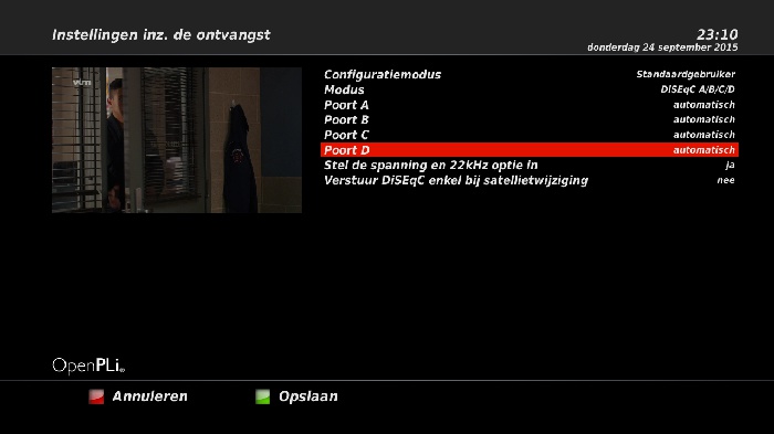

ga naar mijn cofiguratie voor mijn diseqc instelling
poort a 13 e
poort b 19 e
poort c 23 e
poort d 28e
deze staan het zelfde als op mijn dreambox .
nu geeft de dreambox bv op astra 19 e  bvn tv gewoon op
en op de vu + doen zowel de A poort als de B poort het niet dus geen beeld
hij geeft de v + op bvn  zender niet beschikbaar
contreleer uw turner configuratie,maar die staat het zelfde als op mijn dreambox
doe ik wat verkeerd

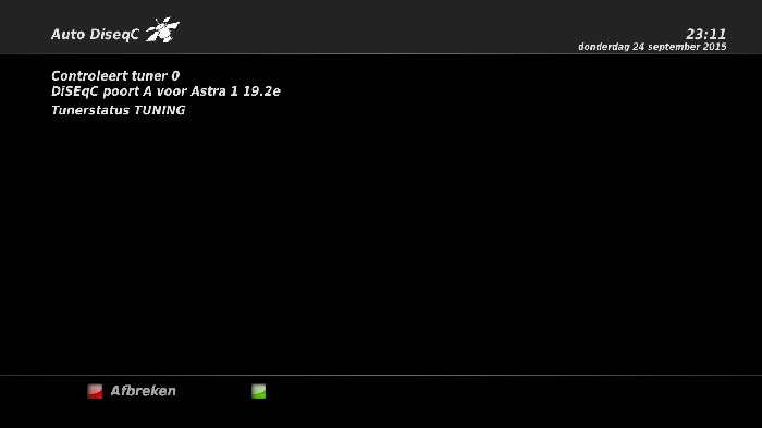

stel hem op automatis in
en laat hem zelf zoeken

Welke zenders ontvang je, als je een scan doet op je diseqc-A satelliet? Idem met diseqc-B?
Of vindt je dan helemaal geen zenders?
Dat geeft belangrijke informatie voor waar we de fout kunnen zoeken..
