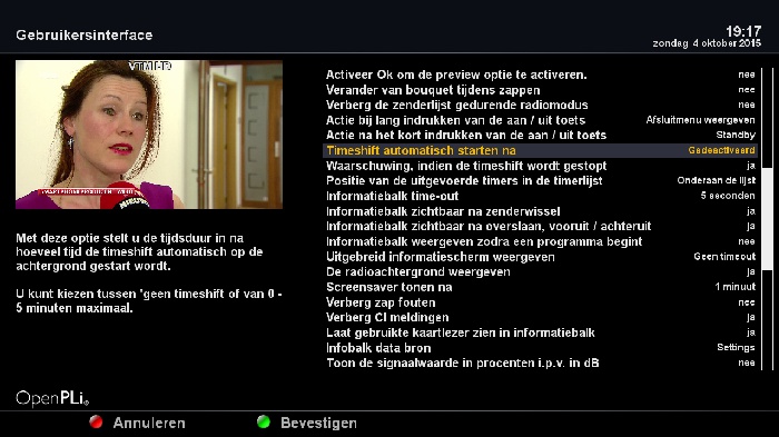

Ik heb er zeker plezier mee! werelds! Er zijn nog 3 dingen te tackelen:
1) Timeshift (automatisch) werkt niet.
2) De mediaplayer 'ziet' de netwerkshare niet, ik moet dus een mediaplayer instaleren welke met mijn Synology NAS lult. Ik gebruik daar nu een Dune Prime voor, maar die wil ik aan de wilgen hangen, als de VuPlus deze klus over kan nemen. Kodi werkt helaas niet (GreenScreens). Wellicht weet iemand iets anders?
3) De zenderlijst nog CanalDigitaal compliant maken. Raar is ook dat ik vanuit de EPG niet van zender kan wisselen zoals ik dat gewend ben van de Rebox. Wellicht is het gewoon wennen....

1/ menu-instellingen-gebruikersinterfase
2/ geen media player gebruiken, gebruik gewoon de interne player van pli,
dat wil zeggen dat je gewoon de movie/recordinglist knop van de AB gebruikt en van daaruit
navigeerd naar het desbetreffende bestand.
3/ kan wel met cooltvguide.
grtz Philip

Okay: de timeshift werkt, ben benieuwd hoelang deze doorgaat.
De interne mediaplayer ziet mijn netwerkshare niet, ondanks dat ik de share via netwerk wel gemount heb.
Enig idee hoe ik mijn Synology NAS shares aan de mediaplayer kan toevoegen?
