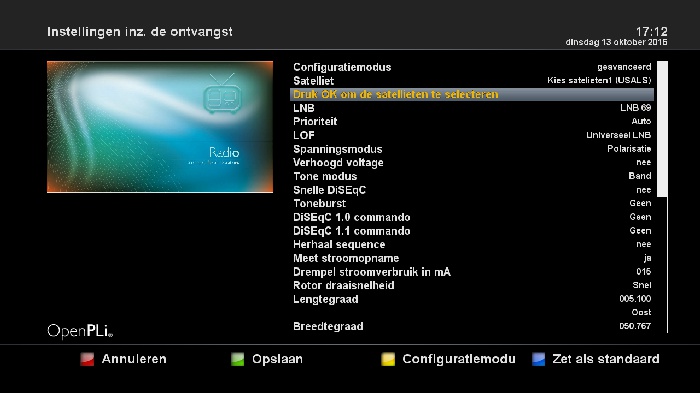

Je moet dat op een ietwat andere manier gaan ingeven, onder geavanceerd.
Bij satelliet: naar < links of rechts > doorklikken tot je “kies satellieten 1 [usals]” tegen komt, er zitten 4 van die speciale ingaven in.
Je zal merken dat er nu lnb 69 staat, dat is een vast lnb nummer dat hoort bij de ingave “satellieten 1 [usals]”

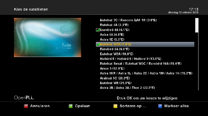

Onder satelliet, staat “druk OK om de satellieten te selecteren, dan opent er zich een nieuwe menu, hier vink je de satellieten aan die via de motor  moeten komen. en niet vergeten op te slaan.
helemaal anders dan bij openvix.Ik moet gewoon de usals ingeven en alles werkt.In mijn image is dat gewoon configuratie instelling : eenvoudig en rotor kiezen  en usals coordinaten ingeven.De box doet dan alles wat nodig is om de rotor te verdraaien naar de juiste sat.Ik heb wel een rotor van Golden Interstart GI-50-120 met disecq 1.2.
