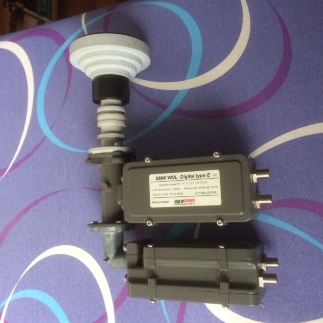

Die 1.8 m gaat zeker niet het dak op maar komt in de tuin op een paal tegen de schuur .
Maandag zet ik een echte feedhoorn voor de SMW lnb en ga een BU van flens voorzien , eens kijken wat dat oplevert .
ja dit is de optimale confuratie voor zwakke signalen met een orthomode feed die een betere crospolarisatie geeft en waardoor je
een goeie h/v filtering krijgt zodat zwakke signalen ook blokvrij binnen zullen komen.
Het signaal staat dan bijv op 40 %  dus wel laag t.o.v een bu lnb maar je quality schiet stukken omhoog als je een zwak tot matig signaal oppikt.
Dit had ik ook met de invacom quad lnb maar deze heb ik er even afgehaald om dat de frequentie van deze (nieuwe) lnb 3 Mhz afwijkt
waar mijn dreambox satelite xml iet goed tegen kan en ik de zwakkere zenders niet goed door krijg.
Ik zoek ook nog zo`n orthmode en wil ook deze set up hebben alleen let wel even op je smw scahkelink omdat het signaal per frequentieband esxtra geschakeld moet worden via een 22 khz scakelaar, dat worde even puzzelen met h/v en de frequentie en mischien heb je ook nog power insertors nodig voor je 24 v en je lnb stroom te voeden. Er komt even wat meer bij kijken
maar het is zeker een goeie setup.
De lnb`s zijn verkrijgbaar met conversion gain van 50 db en hoger, het beste is om de hoogste conversion gain te gebruiken
zodat je onvanger bij zwakke signalen ook uit de lock kan komen, ik ben zeer benieuwd hoe het expiriment verloopt!.
Bijv bij Nilesat quatar 10719 fec 22000.. Ontvang je nu ook meer oostelijke satelieten zoals 68,5 Oost ? Volgens mij moet dat nu wel lukken.. Succes met afstellen, mischien met nog wat foto`s ..

@ phoenixx. Het setje SMW lnb's hoort te worden aangesloten op een multiswitch welke op voorraad is , geen probleem dus .

Wat betreft de smw, heb je die van iemand overgenomen trust ? en zo ja is daar nog aan te komen voor
een redelijke prijs want dit is best wel duur als je dit nieuw aanschaft ..
De schakeling van de multiswitch daar zou ik nog meer info van willen weten is dat soms ook een schakeling voor een quatro lnbmet 2 hoge en lage ingangen op het frequentie bereik ?
Mischien heb je daarvan meer info want ik weet even niet hoe dit werkt en hoe je dat in de ontvanger moet door schakelen..
Zit er ook versterking in de multi switch schakelaar en zo nee zijn deze te krijgen met ingebouwde versterker ?

Dat setje zat bij de schotel
Dat setje is in feite een quattro lnb , en of er versterking in zo'n MultiSwitch zit ? misschien ter compensatie van e.v. verlies .
Op zo'n MS zitten meerdere identieke uitgangen waar op elke uitgang één kabel voor de ontvanger aangesloten kan worden ( of meerdere kabels bij twin tuners enz.)
Vaak ook een ingang voor een terresterische antenne .

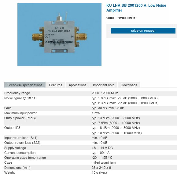

 tussen de lnb en de feedhorn ???  daar zou ik graag een afbeelding van zien  .
Hmmm...een voorversterker tussen LNC en feedhoorn? Daar ben ik ook benieuwd naar.
Zo leer je weer eens wat. :sick:
Turbo ?
Ik vermoed dat hij een LNA bedoeld.

Maar tussen feedhorn en lnb?
Dus aan de ene kant zit een versterker ingang en aan de andere kant een zender met antenne?
De LNB heeft tenslotte een antenne als ingang.
  • Moderator

Een ruisgetal van 2,3 dB is niet echt spectaculair.
Hij is breedbandig, kans op oversturing door ongewenste signalen is reëel.
Met 30 dB versterking overstuur je de achterliggende DVB LNB.
Dit zou het frontend kunnen zijn in bijvoorbeeld een reportagewagen setup.
De stabiliteit, en specificaties betaal je hier, maar ik ben bang dat dit bij DVB satelliet ontvangst niet echt gaat helpen.
http://www.gdsatcom.com/Electronics/Data%20Sheets/11841_F.pdf
Prijs op aanvraag zegt genoeg.
Deze heeft een noise figure van 0,7 dB,
KU LNA 10001100 A, Super Low Noise Preamplifier 10000 ... 11000 MHz
Die komt al dichterbij onze 5 euro LNB, daar staat op de sticker 0,1 dB noise. :D
( en die 0,1 dB is zelfs gemeten zonder dat er spanning op die LNB stond.)
