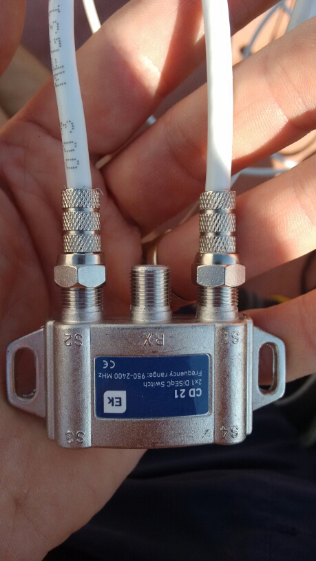

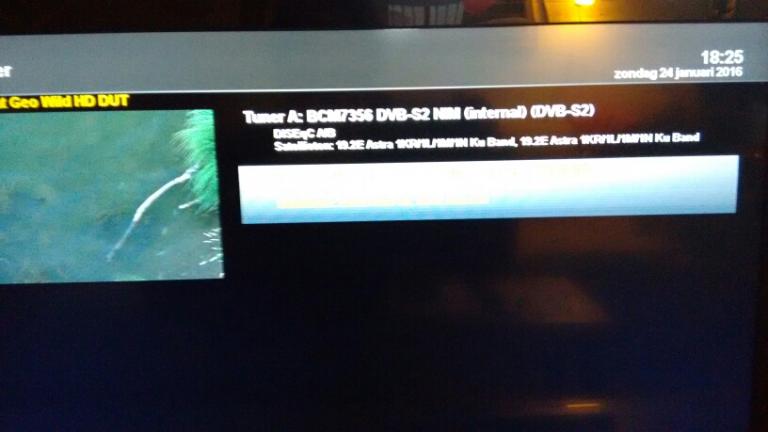

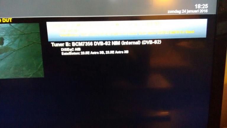

Het is aangesloten als in jouw voorbeeld: de S1 (van de diseqc) gaat naar de LNB1 (19,2).

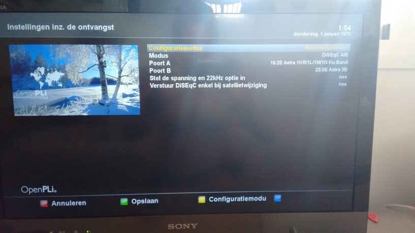

Bijgevoegd de settings van de tuner (op dit moment tuner A 'niet ingesteld')
waarom heb jij bij spanning 22kHz neen?
ik ken je switch niet als type model of merk, maar de normale instelling is met 22kHz ja

Ik heb het aangepast, maar nog steeds hetzelfde probleem.

Of de 19,2 en 23,5 LNB's omgedraaid? DiseqC A voor de 19,2 en Diseqc B voor de 23,5. Zo ook ingestellen in de box. 22khz staat normaliter op Ja....

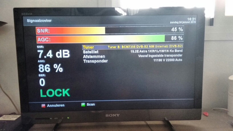

OP welke frequentie ontvang je BVN?, op 10815 H
amper 7.4 db ? Met mijn duo2 hier heb ik al problemen bij 8 db ontvangst van bvn voor de hollanders.

Dat is inderdaad Astra 1, dus zou je wanneer er geen defecten zijn de Nederlandse SD zenders moeten kunnen ontvangen.

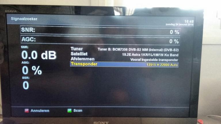

Doe eens een scan op deze transponder:
  12515.25 H 105 Astra 1L DVB-S QPSK 22000 5/6
Staat trouwens de skew van je lnb wel goed?
